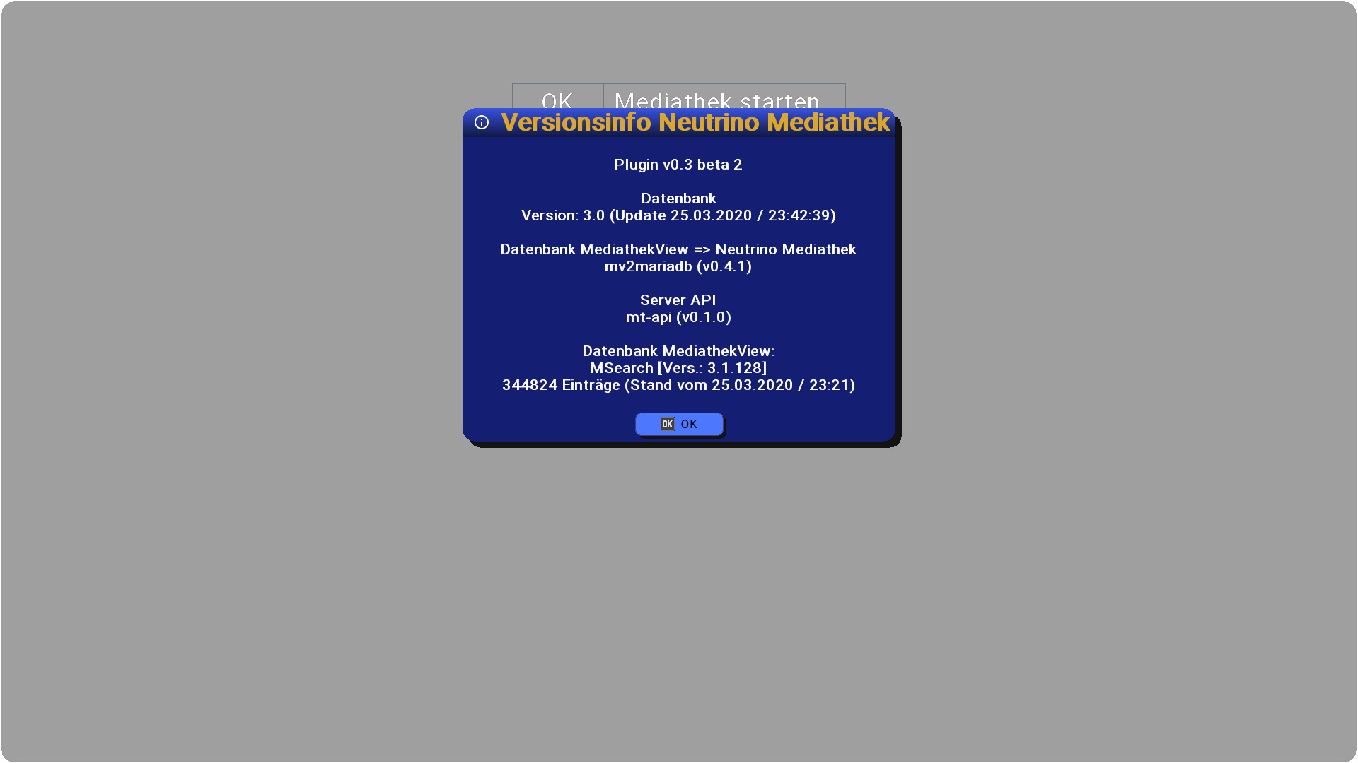

Ich habe (Corona lässt grüßen) einen Update für das "Neutrino Mediathek" Plugin geschrieben, d.h. ich habe da weiter programmiert, wo es ca. 2016 im GitHub aufgehört hat (v 0.3 beta 2).

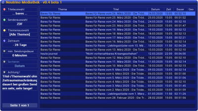

im gegenteil ....es wird mit dem stand ....siehe screenshot ....genutzt.

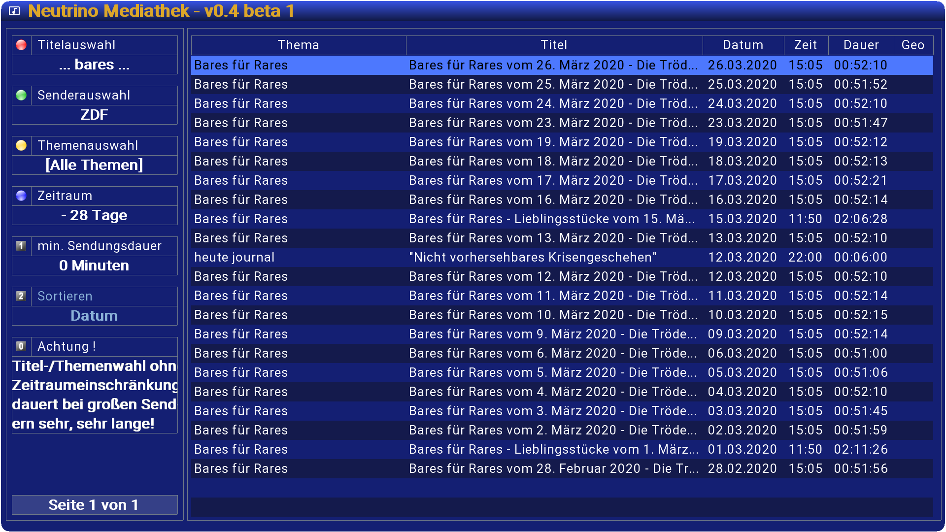

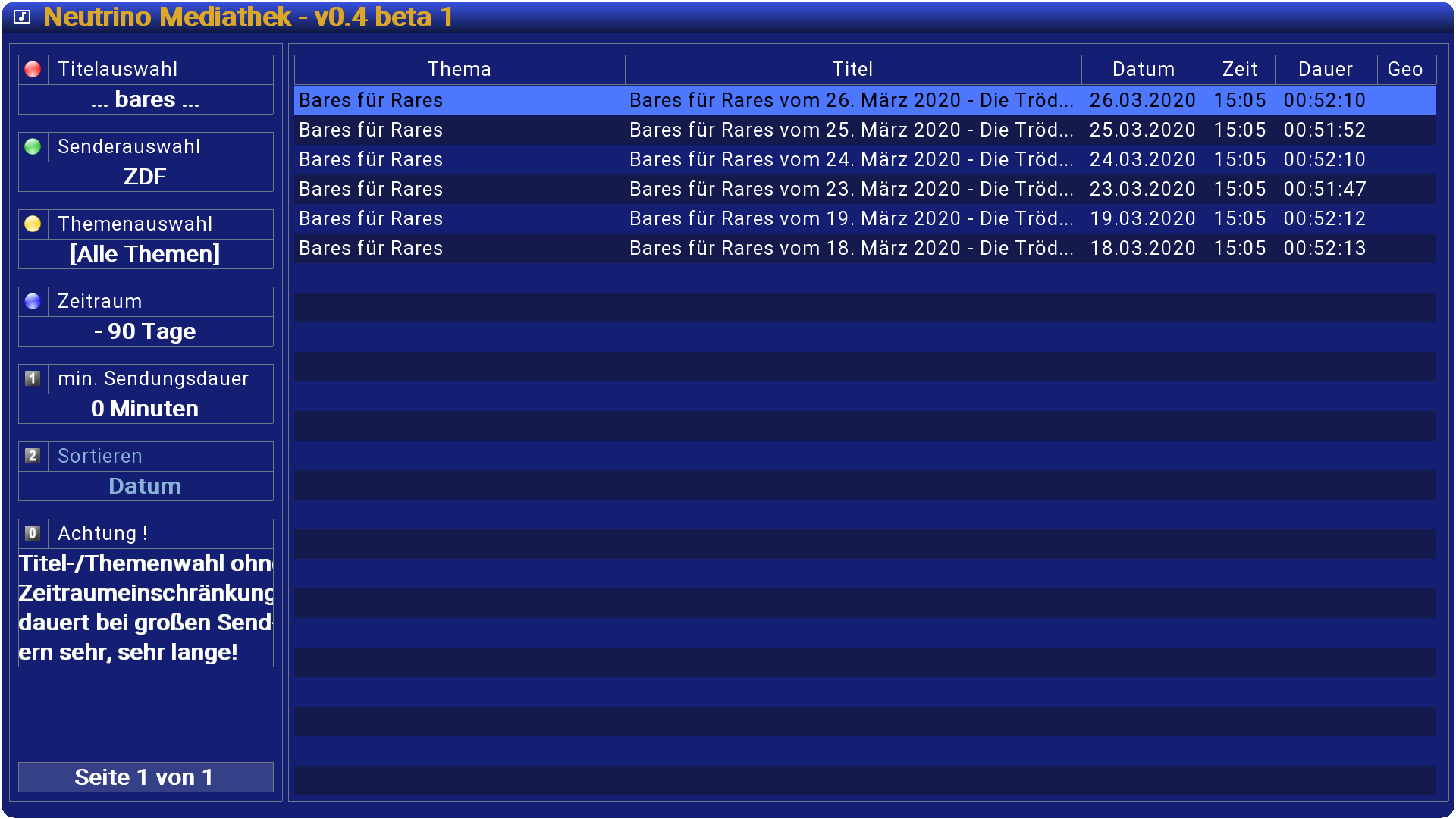

vielen dank ....funktioniert soweit erstmal sehr gut ....
einen kleinen bug kann ich aber bereits berichten ...
bei der suchtitel-suche werden bei voreingestellten 90 tagen immer nur ein paar titel gefunden.
alle anderen voreingestellten zeiträume bringen korrekte suchergebnisse!
siehe screenshot .....
