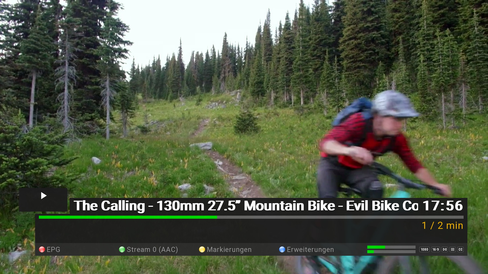

abspielen kannst du das dann wenn xupnpd aktiviert ist .. mit dem upnp browser oder am pc via vlc
zum beispiel vimeo mtb,

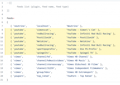

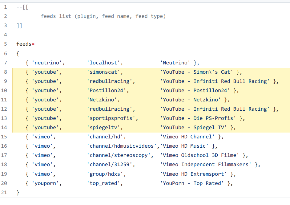

du musst in der datei,
/usr/share/xupnpd/xupnpd_feeds.lua
die gelb markierten zeilen löschen
nach boxen neustart sollte unter upnp auch youpxx auftauchen :wink:

Firefucker72 hat geschrieben: Do 24. Nov 2022, 19:23 ah ok, das erklärt natürlich einiges. Könnte man das nicht irgendwie Skripten, dass die Meldung weggeklickt wird?
ja .. das mit dem bildchen habe ich angepasst .. siehe anhang

jokel hat geschrieben: Mo 6. Mär 2023, 14:03

das mit den bildchen läuft schon ne weile bei mir .. hatte ich ganz vergessen
da ich aber gesehen hatte das der user "det-box" die category angepasst hat; thx to det-box :wink:
habe ich nicht gezögert das anzupassen u. zu teilen ..

wie ich gestern feststellen musste haute das mit der category änderung leider nicht hin ..
keine 3d videos mehr :nerd:
nach einer analyse des problems konnte ich feststellen .. das man category ersetzt hat durch porntags
ich habe das mal angepasst .. und siehe da 3d videos und sonstwas sind wieder da :wink:
anbei die angepasste u. getestete datei ..
