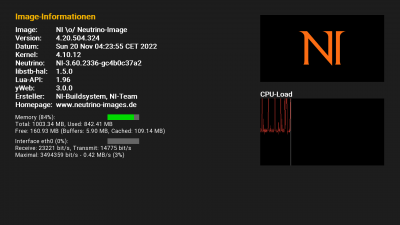

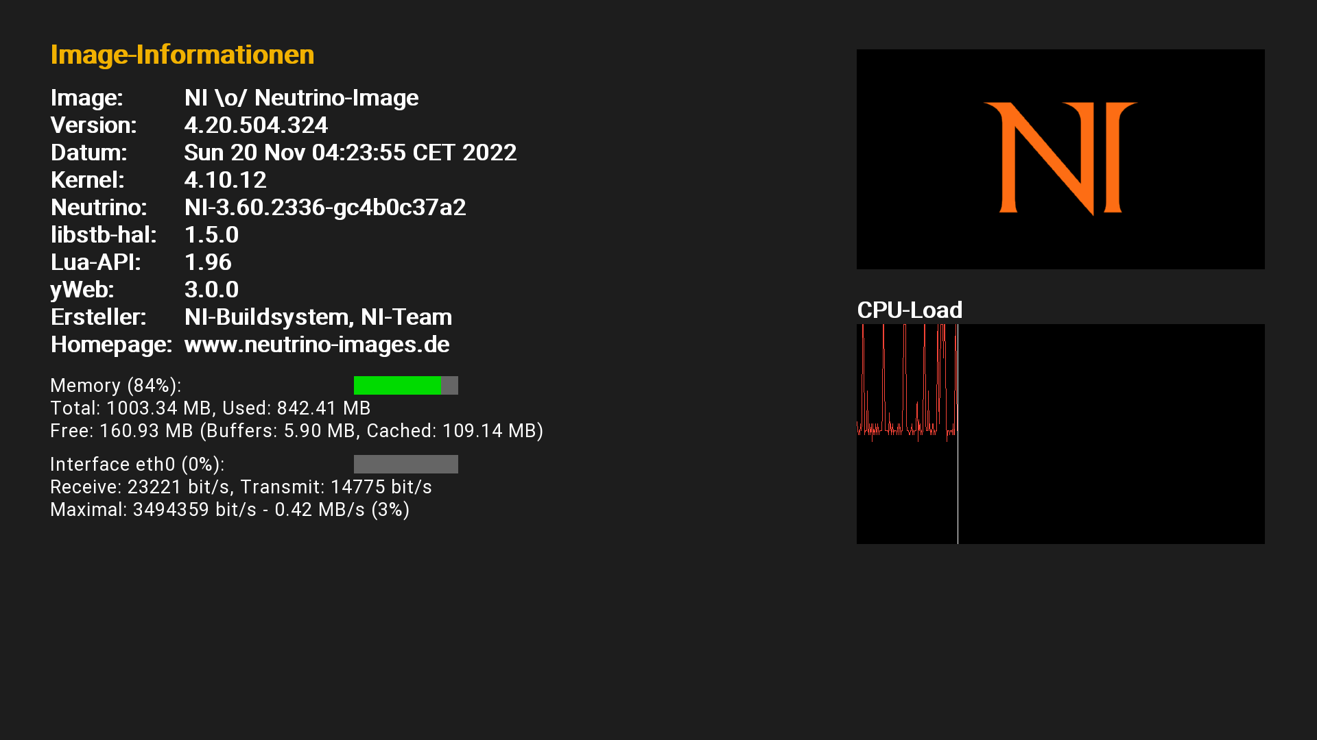

ich bin jetzt wieder mit dem image .275 unterwegs .. und habe festgestellt
das wenn ich aus dem standby komme mein grundig tv ca. 10-15 sek. braucht bis ein bild kommt.
das ist mir definitiv zu lange. das image von heute hat aber noch andere probleme ... cpu last
vllt. hängt es ja damit zusammen.

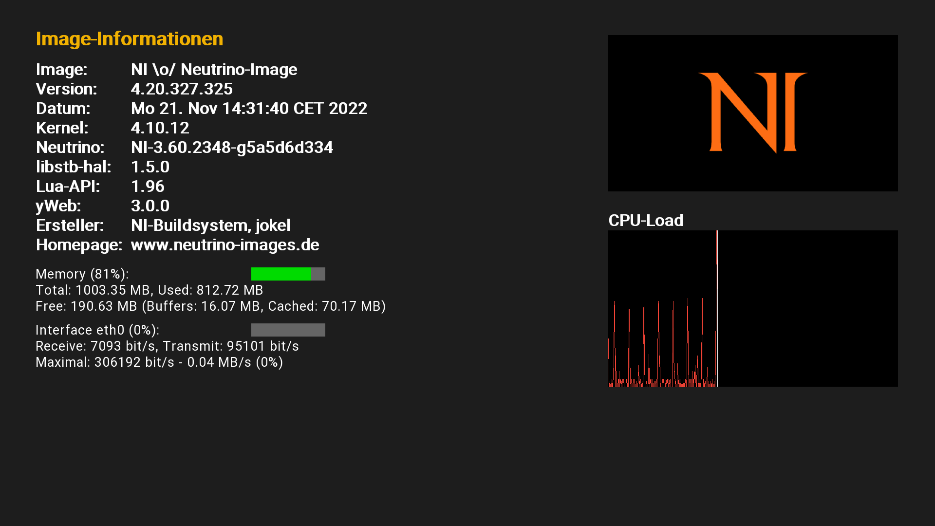

ich hatte mir vorhin ein image für die h7 gebaut .. sc sagt in dauerschleife
ShowText 'NI \o/'

und logread sagt
Nov 21 11:48:54 jokel user.info start_neutrino[2427]: Restarting Neutrino after exit code 139
Nov 21 11:48:55 jokel user.info start_neutrino[2427]: Neutrino exited with exit code 139
Nov 21 11:48:55 jokel user.info start_neutrino[2427]: Restarting Neutrino after exit code 139
Nov 21 11:48:56 jokel user.info start_neutrino[2427]: Neutrino exited with exit code 139
Nov 21 11:48:56 jokel user.info start_neutrino[2427]: Restarting Neutrino after exit code 139
Nov 21 11:48:57 jokel user.info start_neutrino[2427]: Neutrino exited with exit code 139
Nov 21 11:48:57 jokel user.info start_neutrino[2427]: Restarting Neutrino after exit code 139
box z.z. unbrauchbar :nerd:

Re: ZGEMMA H7C/S Bugtracker
so notstart via tftpboot .. alles wieder heile
hatte mich schon gewundert das es heute kein nightly gab für die h7
ist mir jetzt klar :wink:
