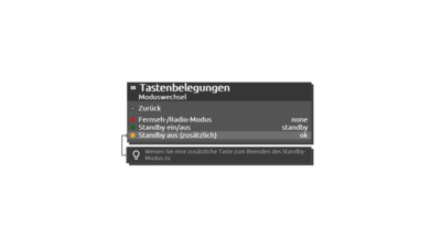

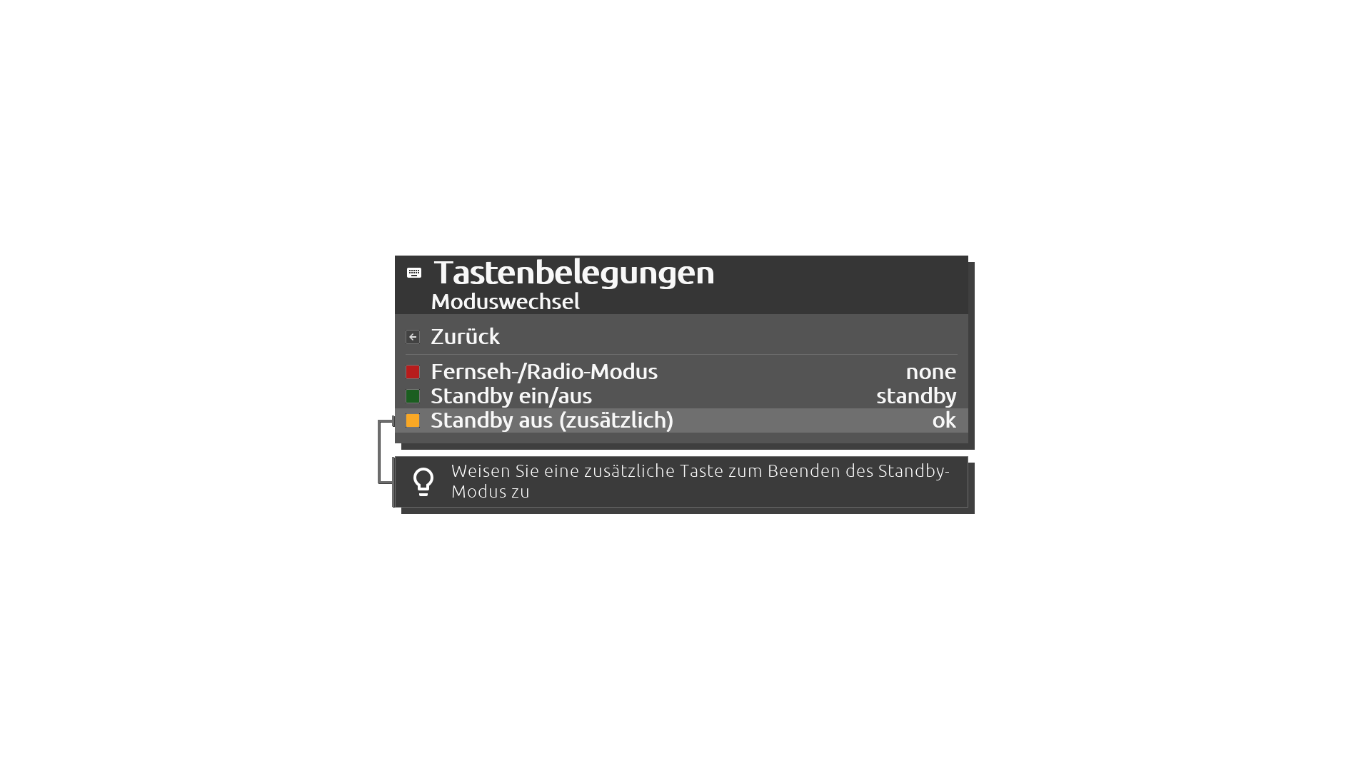

Wie mir vor kurzem aufgefallen ist, geht die Box an, wenn man OK drückt und diese im flachen Standby war.
Soll das so sein?
Soll das so sein?

Ja, das muss so. Die OK-Taste ist eine zusätzliche Möglichkeit, den Standby-Modus zu beenden. Die Taste ist konfigurier- und auch abschaltbar, falls das jemand doof findet.
