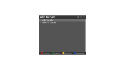

Also: wenn man die Fav-, Sat- oder auch OK->Gelb(Bouquets) drückt, kommt ja die Übersicht der Favoriten, Anbieter, Satelliten und Alle Kanäle. Die kann man über die Farbtasten direkt anwählen. Wenn man sich dort aber mittels rechts/links bewegt, gibts ja zusätzlich noch den Punkt "WebTV Kanäle", dieser hat aber keine Direktwahlmöglichkeit und es ist deshalb auch nicht ersichtlich, dass es ihn dort überhaupt gibt.
Eigentlich müsste der Footer dort also fünf Direktwahlmöglichkeiten anbieten, dann müsste das Fenster aber breiter werden, das alles bedeutet also u.U. einen ganzen Rattenschwanz an Änderungen. Ich habe auch nicht wirklich eine Idee, welche Direktwahltaste da zu nehmen wäre (vllt www? Oder man nimmt die Sat-Taste für Satelliten und dann Gelb für WebTV?).

nungut, www ist schon die WebTV-Direktwahltaste dort. Trotzdem bildet das der Footer des Fensters nicht ab.

Die sat-Taste ist auch nirgends dokumentiert. Ebenso play, audio, fav usw. Wo fängt man also an, wo hört man auf? In dem angesprochenen Footer würde ich lieber die links/rechts-Taste mit aufnehmen. Diese Steuerung ist ja auch nicht dokumentiert.
Gegen deinen Vorschlag spricht noch die Tatsache, dass fav, www und sat quasi globale Hotkeys sind, die immer und (nahezu) überall funktionieren. Also nicht nur in dem angesprochenen Fenster.

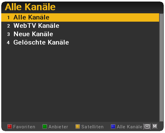

durch einen Thread in einem anderen Forum bin ich gerade darauf aufmerksam geworden, dass dort in nder Bouquetliste ja auch die Menu-Taste möglich ist (zB für CI erlauben oder Hintergrundscan EPG), die sollte man im Footer dann vllt auch direkt mitanzeigen.
Also als Minimal"verschlimmbesserung"
so was in der Art (schnell dahingeschludert mit den beiden Buttons unten rechts):

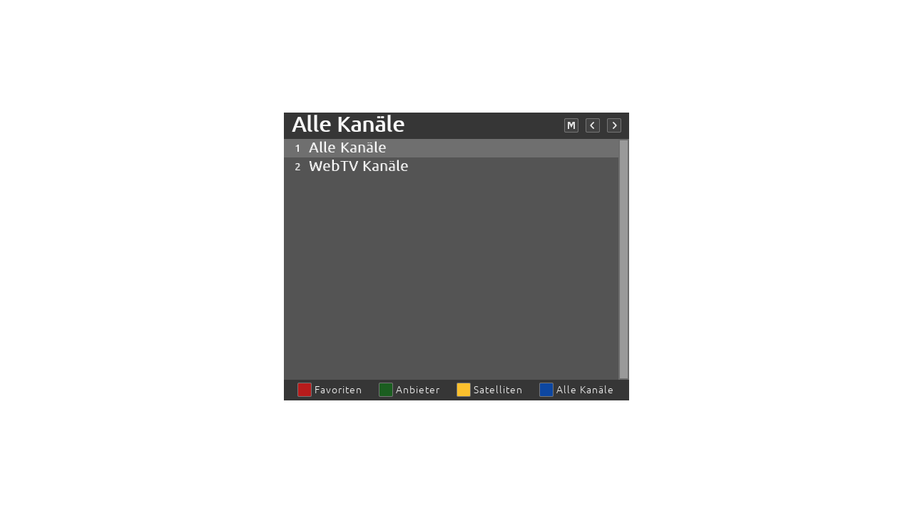

Ich würde da eher zu den Kontextbuttons im Header greifen wollen. Was mit der www-Taste geschieht, weiß ich allerdings auch noch nicht.
