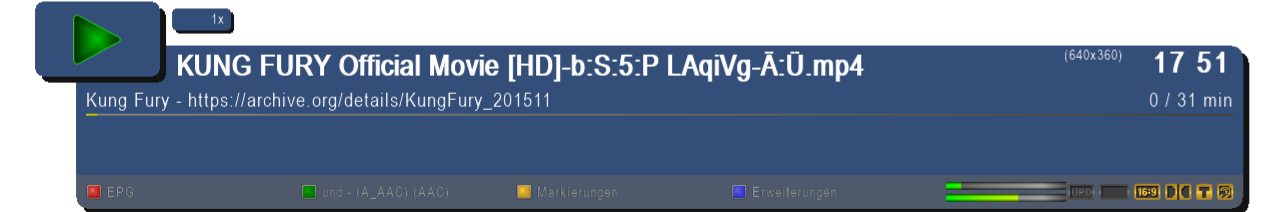

Kannst Du auch unter Windows testen. Lege einfach eine neue txt Datei an und versuche da einen doppelpunkt in den Dateinamen zu setzen, dann kommt die Meldung welche Zeichen nicht erlaubt sind.
Es nutzt mir nun mal nichts wenn der Receiver da seine "eigenen Gesetze" macht und Sonderzeichen erlaubt die sonst nicht zugelassen sind. Ich kann die Filme jedenfalls weder mit einem NI Image abspielen noch sehen, denn da der Dateiname abgeschnitten wird sobald ein Doppelpunkt im Dateinamen ist. Mit NFS kann ich die Dateien dann zwar über den Receiver aufrufen, aber unter Windows muss ich den Dateinamen dann umbennen da man mit so einem Namen nichts anfangen kann.
Beiträge: 3106
Been thanked: 212 times
Re: Neutrino Mediathek
du möchtest also das neutrino mediathek die : rausfiltert bei dem dateinamen ?
Beiträge: 3175
Has thanked: 184 times
Been thanked: 50 times
Ja, habe ich doch im ersten Beitrag schon geschrieben.
Neutrino kann da natürlich nichts dafür das die ÖR die Dateinahmen falsch wählen, aber man könnte doch sicher dies wieder gerade biegen.
Die ÖR machen da keinen Finger krum, auch die falsche Einordnung der Serien wollen sie nicht ändern.
dazu musst du das ändern,
	local function validName(s)
		local t = ''
		for i=1, #s do
			local r = string.sub(s, i, i)
			if ((r >= 'A' and r <= 'Z') or	-- no NLS
				(r >= 'a' and r <= 'z') or	-- no NLS
				(r >= '0' and r <= '9') or	-- no NLS
				r == '.' or r == ',' or r == ':' or r == ';' or	-- no NLS
				r == '-' or r == '(' or r == ')' or r == '?' or r == '!') then	-- no NLS
				t = t .. r
			else
				t = t .. '_'	-- no NLS
			end
		end
		return t
	end -- function validName

Jokel, das scheint zu funktionieren. So werden jetzt auch die anderen Dateien geschrieben, die fehlten ja und damit auch der EPG usw.
Der Eintrag in der smb.conf brachte leider nichts.

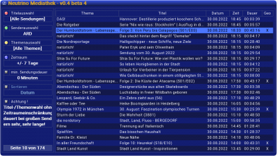

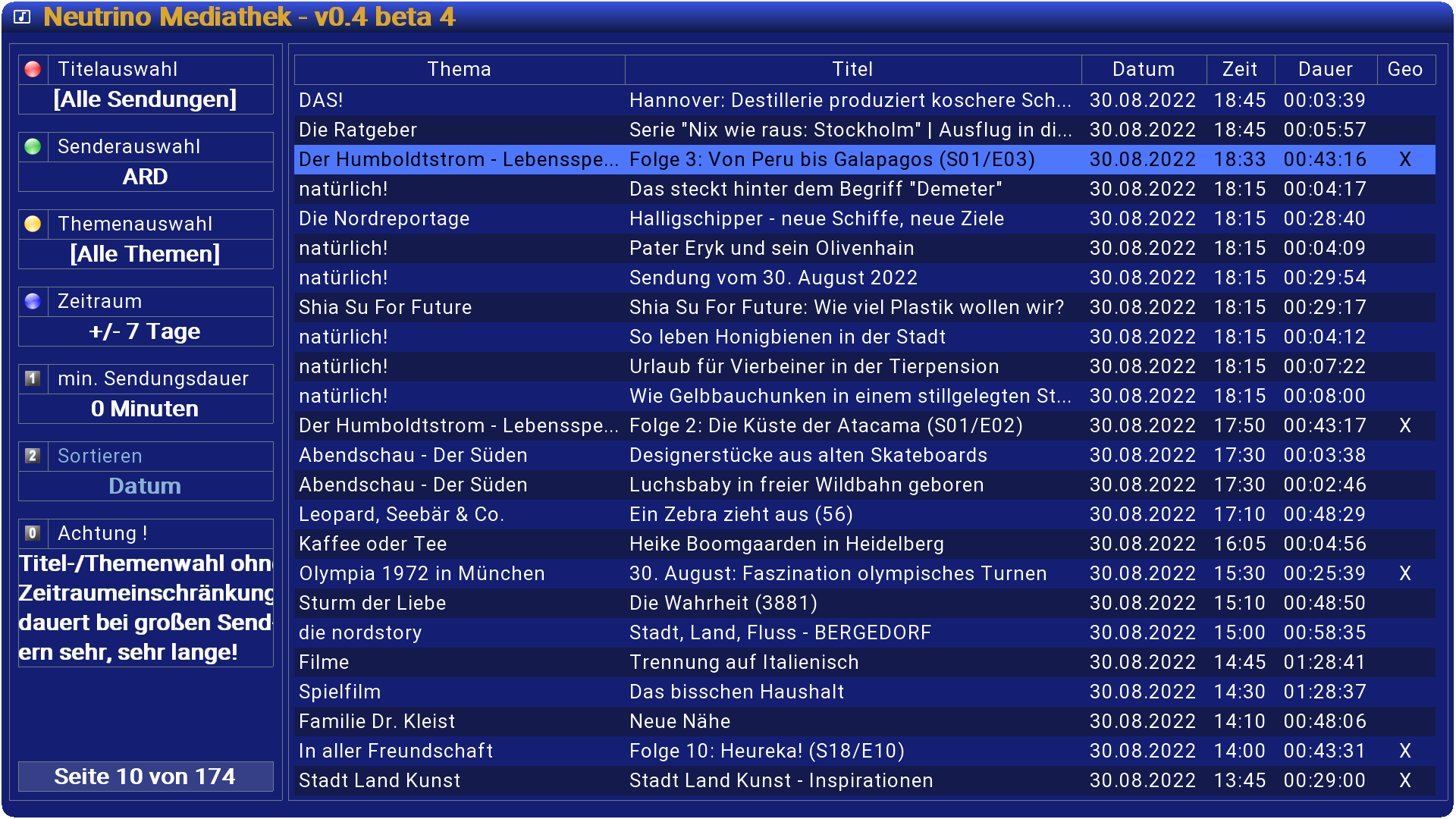

Beiträge: 3175
Wer hat etwas von ARD Mediathek geschrieben? Bitte richtig lesen! RSS ist damit gemeint
Ansonsten Neutrino Mediathek! Und nein der startet nicht und die Box schmiert ab. das er nicht startet zeigt doch das log.
Das Image ist von heute.
Beiträge: 1463
Has thanked: 48 times
Been thanked: 23 times
Gorcon hat geschrieben: Di 30. Aug 2022, 12:36 weder die Neutrino Mediathek noch RSS mit der ARD Mediathek funktioniert
hallo gorcon...
rss über die ard-mediathek funktioniert ja schon länger nicht mehr...
ich hoste meine ard-rss-mediathek über mediathekviewweb.
die datenbank auf welche die neutrino-mediathek zugreift ist übrigens dieselbe!
in etwa so sieht ein ard-feed bei mir aus....
    { name = "Wer weiß denn sowas",                     exec= "https://mediathekviewweb.de/feed?query=!ard%20wer%20wei%C3%9F%20den%20sowas&everywhere=true", addon="mediathekviewweb"},
dein problem mit der neutrino-mediathek kann ich hier leider nicht nachstellen...
videos werden geladen und können auch abgespielt werden!
siehe screenshot....
