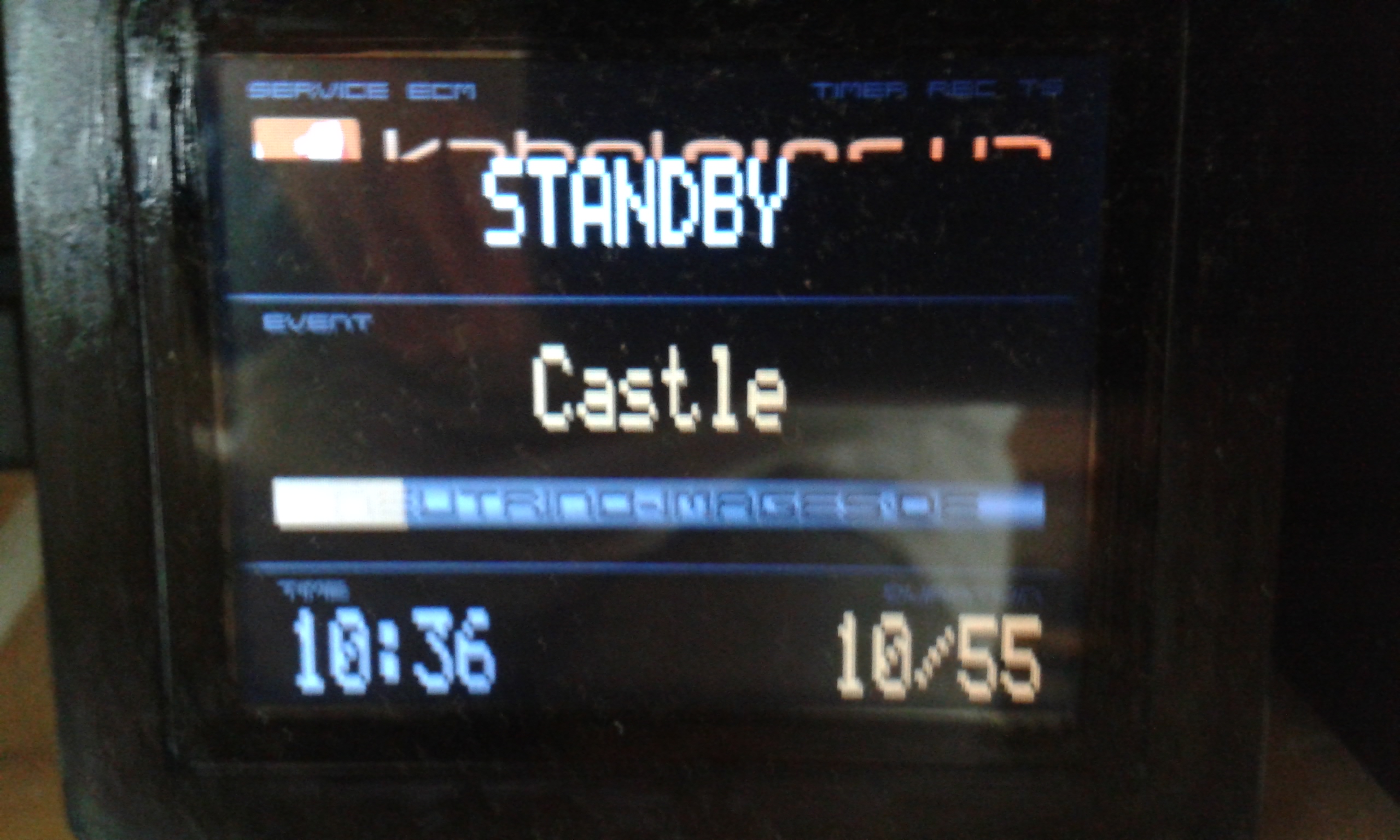

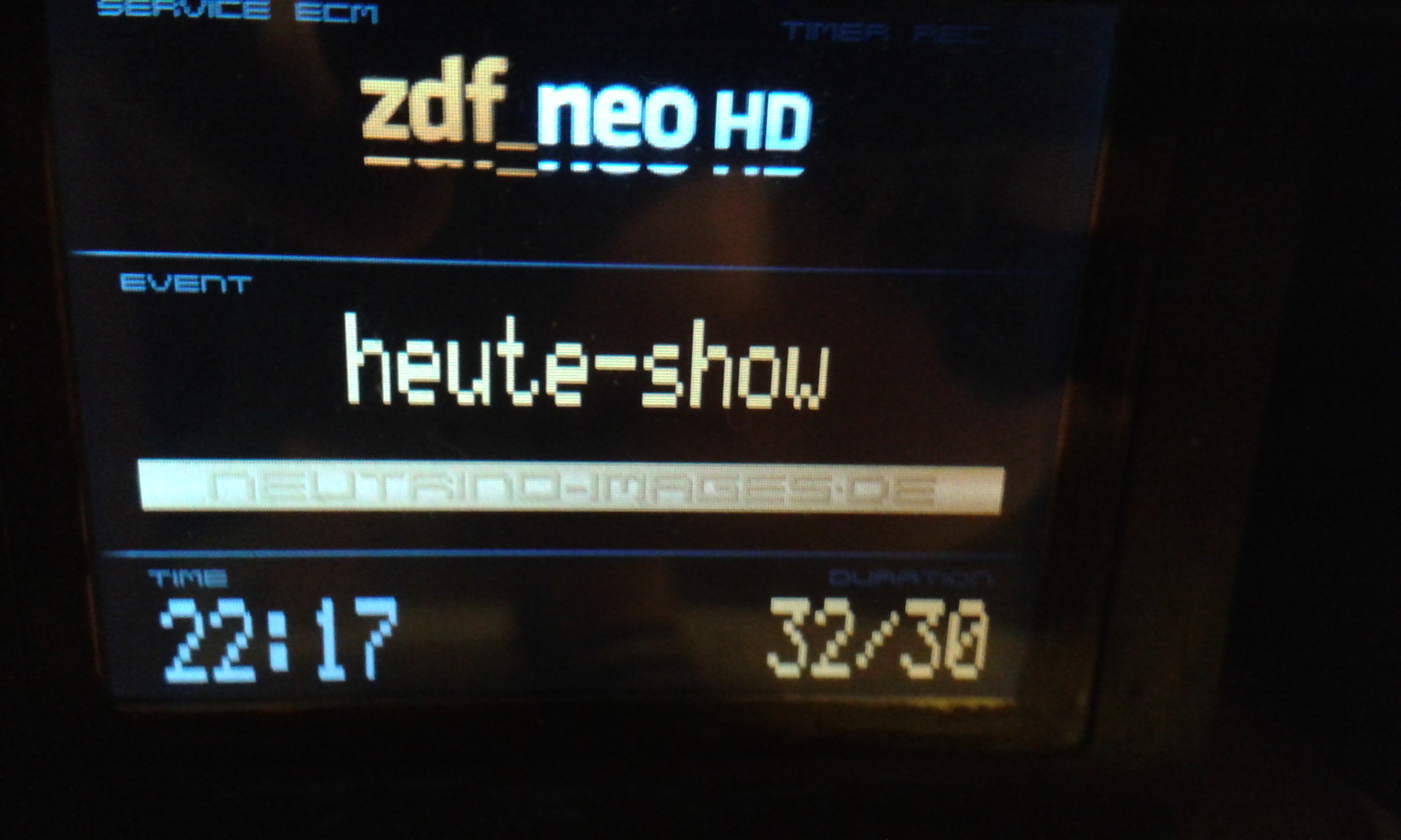

Ich habe nun vom NG auf das aktuelle Beta-Image aktualisiert,
verwende aber weiterhin meine Logos vom USB-Stick.
Jetzt habe ich aber beim Pearl-DPF ein Logo-Anzeige-Problem.
Es betrifft nicht jedes Logo, aber das ein oder andere wird nun "überlappend" angezeigt.
Die Bilder zeigen die fehlerhafte Anzeige, welche auch beim Standby erscheint.

Ich bekomme das hier leider nicht nachgestellt.JFA hat geschrieben:Die Bilder zeigen die fehlerhafte Anzeige, welche auch beim Standby erscheint.

Ich habe kürzlich mein Pearl-Display gegen ein Samsung SPF-75H getauscht und hatte die gleiche Beobachtung gemacht: Als ob das Logo zweimal angezeigt würde, allerdings vertikal um einige Pixel versetzt.
Da ich aber auch "Reste von anderen Logos" neben dem aktuellen Logo hatte (insbesondere vom Neutrino-Logo, wenn man das Neutrino-Menü aufgerufen hatte), habe ich diese Fehldarstellung auf die unterschiedlichen Größen der Logos zurückgeführt und mir einmalig die Mühe gemacht, alle Logos von der Auflösung her gleich groß zu machen.
Diese Logos habe ich in einem separaten Ordner gespeichert und diesen in den NI-Einstellungen unter lcd4linux ausgewählt und seitdem habe ich keine Probleme mehr mit den Logos.

Das Problem habe ich auch seit den letzten Lcd4linux Versionen beobachtet.
Komischerweise auch, wenn mann auf dem gleichen Sender ist, dass manchmal das Logo um ein paar Pixel versetzt ist.

Das Anzeigeproblem beim DPF hat sich mit dem heutigen Update erledigt.
Die Logos werden auf dem "kleinen" Display richtig groß dargestellt und
es gibt beim um- oder ausschalten keine fehlerhaften Anzeigen mehr.
