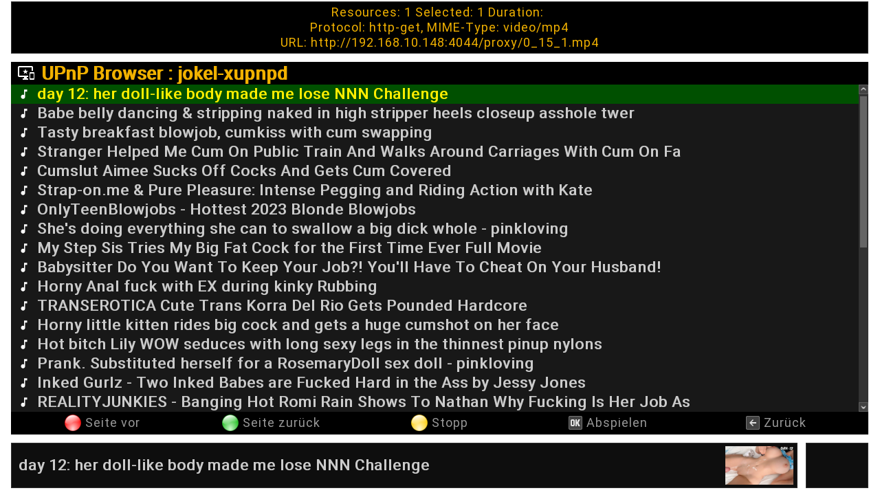

ab heute ist wieder licht im schacht .. bin noch am basteln .. aber es läuft erstmal

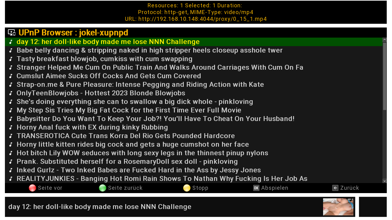

nur geduld .. ich muss noch einen feinschliff machen .. ist wie beim maler der wird auch nie fertig mit den bild :laughing:
eines kann ich schon mal sagen .. die cst leute die kein yt-dlp haben die brauchen hier nicht weiter lesen.
yt-dlp ist also das herzstück .. weil ich wollte das nicht wie früher mir irgendwelche videos angeboten
werden die dann miese qualität hatten oder so ein scheiss wie 3d vr-brille zeigten .. das filtere ich jetzt alles raus.
ich frage also eine bestimmte video qualität an .. die dann auch beim nutzer gute laune verbeitet.
leider geht das zu lasten der dauer .. also die zeit bis eine m3u / feed erstellt ist .. das kann schon mal dauern.
für jeden link den ich filtere prüft yt-dlp die qualität und gibt die url zurück .. beispiel ..
auf der page sind 30 videos gelistet .. jedes video wird geprüft durch yt-dlp .. am ende bleiben 15-18
übrig der rest ist müll und wird garnicht erst gelistet.
bei meinen test's .. pro feed mit einer page dauert die erstellung schon mal so um die 5 minuten.
hat man viele feed's / vorlieben lässt man am besten das über nacht nuckeln .. die voreinstellung ist pro
feed und 1er page .. so ca. 15 videos das könnt ihr aber in der .lua unter page einstellen.
wenn die feed's erstmal erstellt sind .. ja dann kommen alle videos in 720p rüber .. so muss das sein.
bei dem projekt gab es wieder viel zu lernen .. ich mag das :laughing:
also habt noch ein wenig geduld .. testen .. testen .. testen

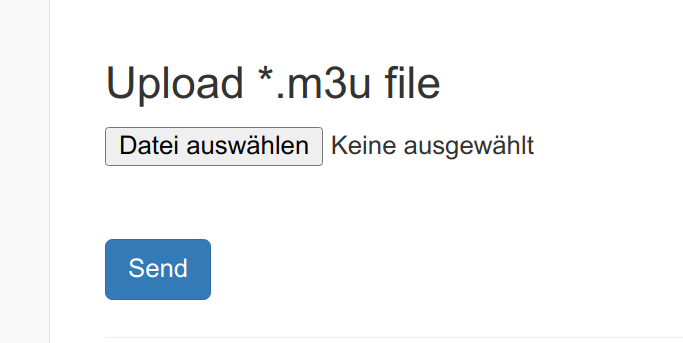

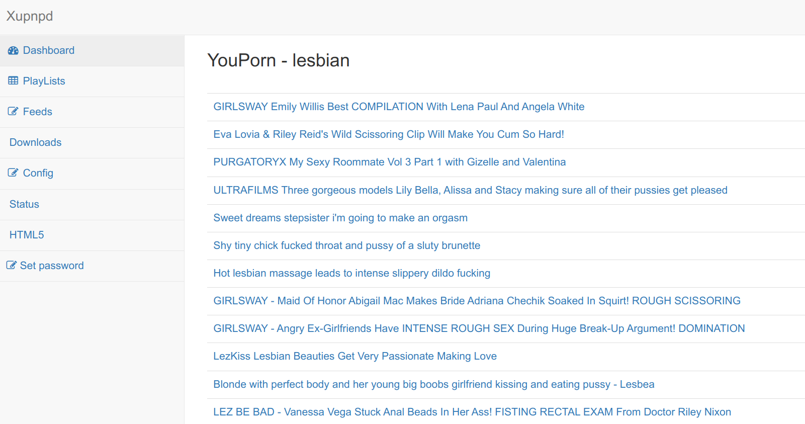

für interessierte .. einfach den anhang in xupnpd hochladen .. so sieht das dann später aus.
youpxxx_top_rated.m3u.zip
(2.41 KiB) 234-mal heruntergeladen

habe es mal eingespielt. Ich weiß nicht ob das BP-Image das yt-dlp enthält.
Bei jedem Eintrag erscheint corrupted.
na ja, mal sehen wenn Du es fertig hast.
:slight_smile:

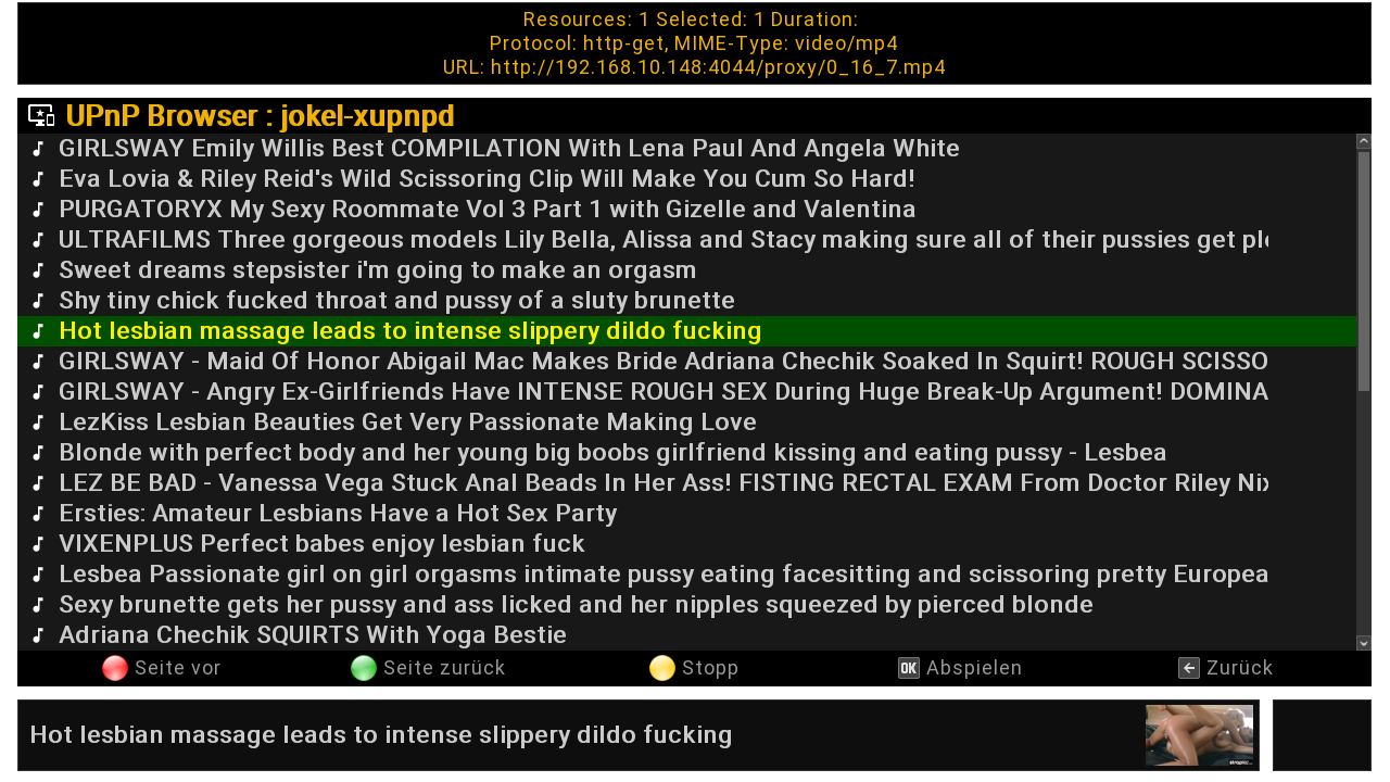

naja die generierte m3u die läuft ca. 1 tag lang dann sind die video url's geschichte also dynamisch
deshalb werden meine feeds alle 4 stunden erneuert .. anbei eine m3u von heute.
ich glaube bp hat kein yt-dlp den dafür braucht man python.
Zuletzt geändert von jokel am So 1. Jun 2025, 11:42, insgesamt 1-mal geändert.

Ok,
eingespielt.

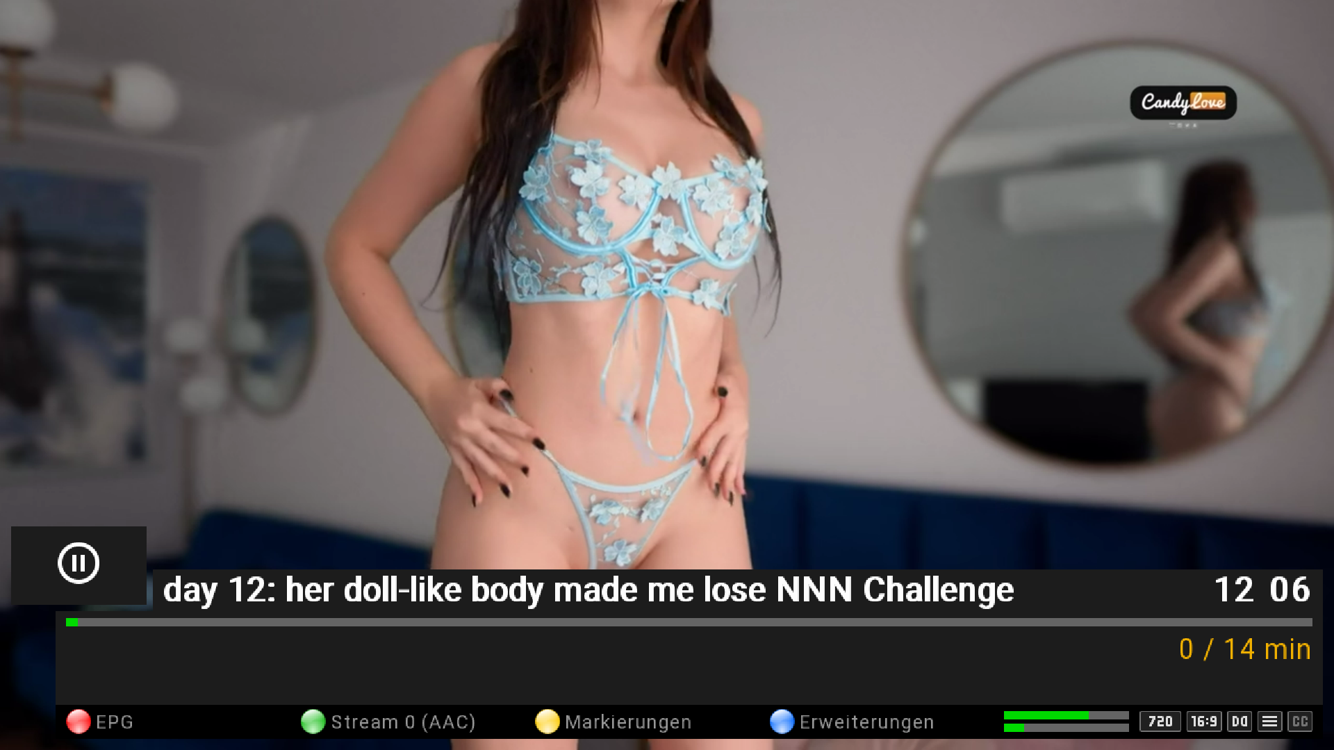

Das mini Vorschaubild und Beschreibung ist zu sehen.
Wenn ich den Film abspiele ist nur schwarzer BS und springt dann zurück in die Übersicht.
Beiträge: 2993
Has thanked: 62 times
Been thanked: 199 times
Re: YouTube , Vimeo und YouPxxx funktionieren nicht mehr
danke für die rückmeldung .. das liegt daran das die einträge zu lang sind
den die haben eine recht lang url für die bildchen @satbaby hatte das auf 235 zeichen begrenzt.
spiel die m3u mal ab mit dem vlc :wink:

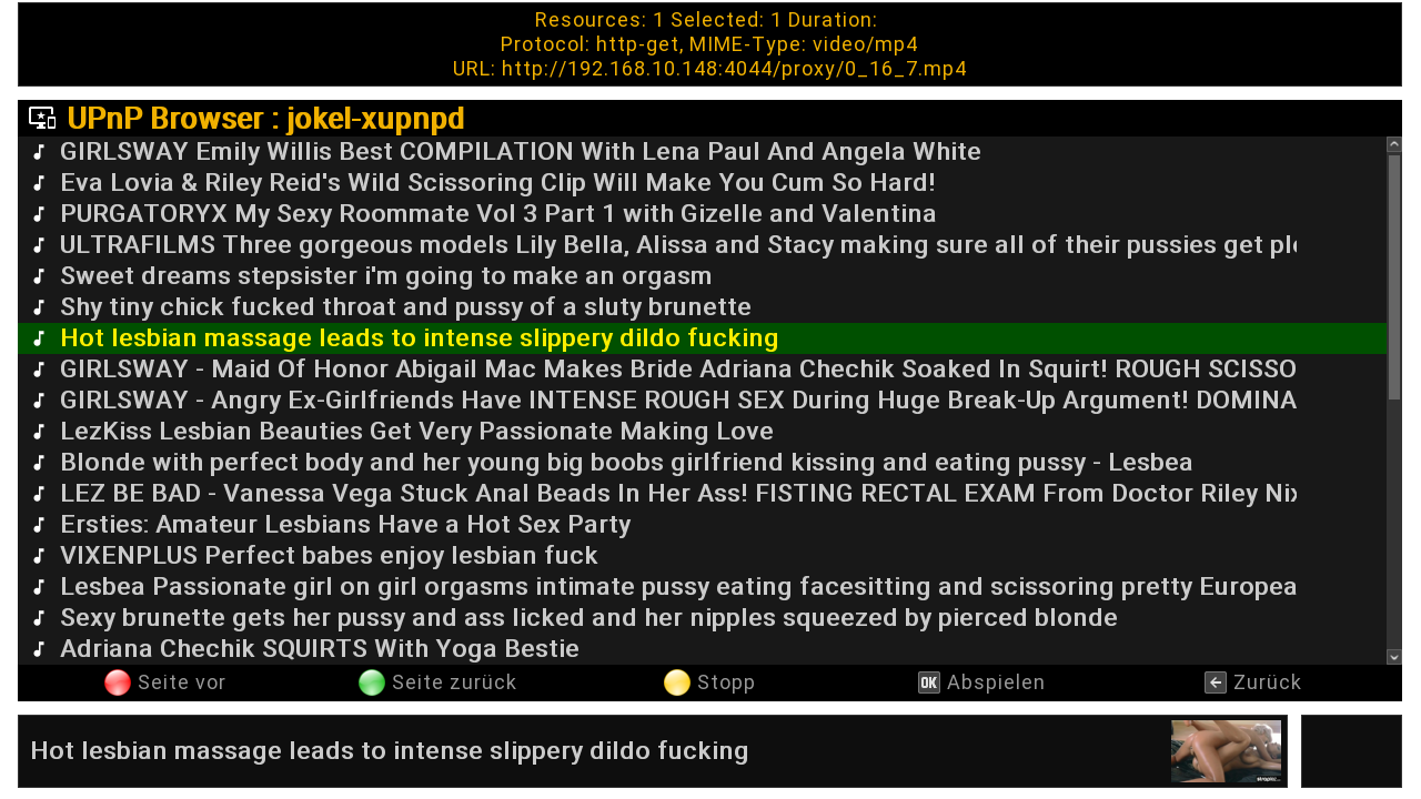

Beiträge: 2993
habe die m3u einträge gekürzt um 20 zeichen sollte jetzt keine probleme geben.
youpxxx_fetish.m3u.zip
(3.55 KiB) 216-mal heruntergeladen

Mit der gekürzten Version auf der Box das selbe.
Vorschau iO. bei play schwarzer BS und zurück.
VLC funktioniert.
Danke
Beiträge: 2993
dann liegt das sicherlich an deinem image ..
mit ni-images läufts
