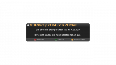

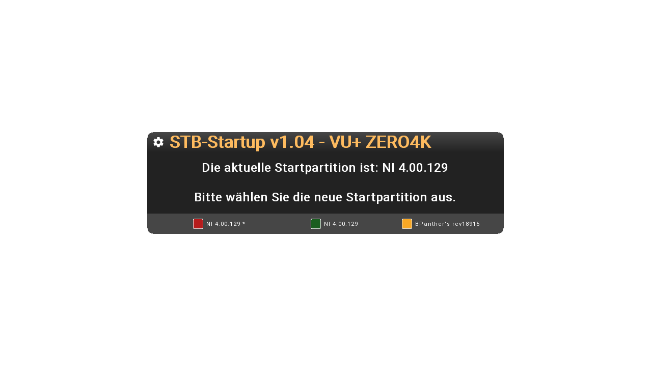

vanhofen hat geschrieben: Mi 6. Jan 2021, 23:54 Die VUs haben ein Multiboot-Plugin, welches nicht (oder irgendwie nicht richtig) die Daten aus den anderen Partitionen ausliest.
das Problem besteht wohl leider immer noch ?
ich habe heute seit längerer Zeit für die VU+ Zero 4k wieder gebaut das NI Image erscheint im Multiboot das Enigma2 VTI nicht mehr
gibt es da schon eine Lösung ?
Beiträge: 512
Has thanked: 38 times
Been thanked: 19 times
Re: Umstellung nach /usr
auch im Multiboot von BPanther's erscheint kein Enigma2 VTI mehr :confused:
Beiträge: 1451
Has thanked: 34 times
hast du mal eine aktuellere startup.lua als version 1.04 probiert....?
z.b.
caption = "STB-Startup v1.21 - "
Beiträge: 512
dryeye hat geschrieben: Do 25. Mär 2021, 22:37hast du mal eine aktuellere startup.lua als version 1.04 probiert....?
da gibt es wohl keine andere startup.lua für die VU+ hat die diese Bezeichnung stb-startup_vuplus.lua
caption = "STB-Startup v1.04 - VU+ "

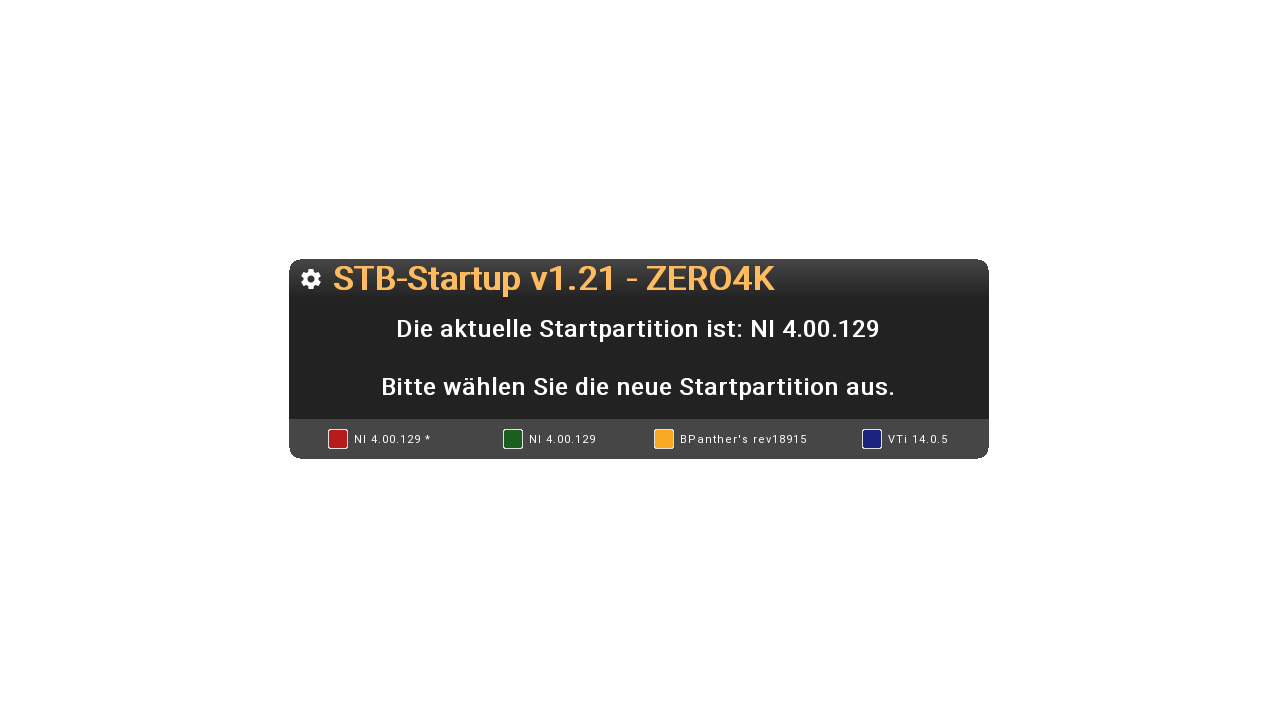

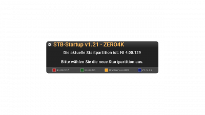

Beiträge: 1451
@tannen
bpanther wird da bestimmt was zu sagen können ....
ich hänge dir mal eine recht aktuelle stb-startup.lua aus seinem image an...da werden die vu-modelle aufgeführt.
stb-startup.lua
(14.08 KiB) 268-mal heruntergeladen
Beiträge: 3063
Has thanked: 138 times
Been thanked: 35 times
Miky hat geschrieben: Fr 26. Mär 2021, 09:10 Das kann ich so nicht stehen lassen. Ich hab bei mir zweimal Neo, einmal Tank und einmal Trinity im Einsatz. Keine dieser Boxen hat Probleme bei der Live Wiedergabe. Manchmal bei Timeshift wenn wieder gestartet wird, da reicht aber ein kurzes Spulen aus um wieder Ton zu bekommen.
Stimmt, die VU+ haben ja keine ARM CPUs. :sweat:
Beiträge: 512
dryeye hat geschrieben: Fr 26. Mär 2021, 09:17ich hänge dir mal eine recht aktuelle stb-startup.lua aus seinem image an...da werden die vu-modelle aufgeführt.
Dankeschön :thumbsup: mit dieser ist alles sichtbar :ok_hand:
