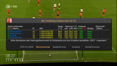

Rückmeldung zur Umstellung mit einer VU+ Zero 4K
NI im Eigenbau funktioniert alles vielen Dank :ok_hand:
bis auf ein Plugin Fred`s Fritz Smart Home Info V3.72 startet aber es kommen keine Infos mehr :cry:
tewsbo
Beiträge: 3721
Wohnort: @home
Box: CStank, CSzee², CSneo
Been thanked: 19 times
Re: Umstellung nach /usr
Beitrag von tewsbo »
@tannen: schau mal im plugin
dort ist in den zeilen 95, 100, 126, 131 was durchgerutsch. es muss jeweils /usr/bin/... heißen.
und dann noch die /var/tuxbox/config/smarthomeinfo.conf anpassen (den plugins-pfad) kontrollieren. ich kann das nicht mehr nachvollziehen, ob das default passt, da var ja beim flashen nicht verändert wird.
gerade nochmal geschaut in /var_init/... scheint default zu passen, die conf.

Has thanked: 39 times
tewsbo hat geschrieben: Mi 2. Dez 2020, 21:04 @tannen: schau mal im plugin
Danke :thumbsup:
damit funzt es wieder
