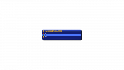

Beiträge: 3255
Has thanked: 222 times
Re: Neutrino Mediathek
Ich habe 99 bei Timeout eingestellt aber die Zeit wird nicht benötigt. Die Suche geht viel zu schnell.
Das Ergebnis ist dann:
RSS Mediathek.JPG (14.02 KiB) 15915 mal betrachtet

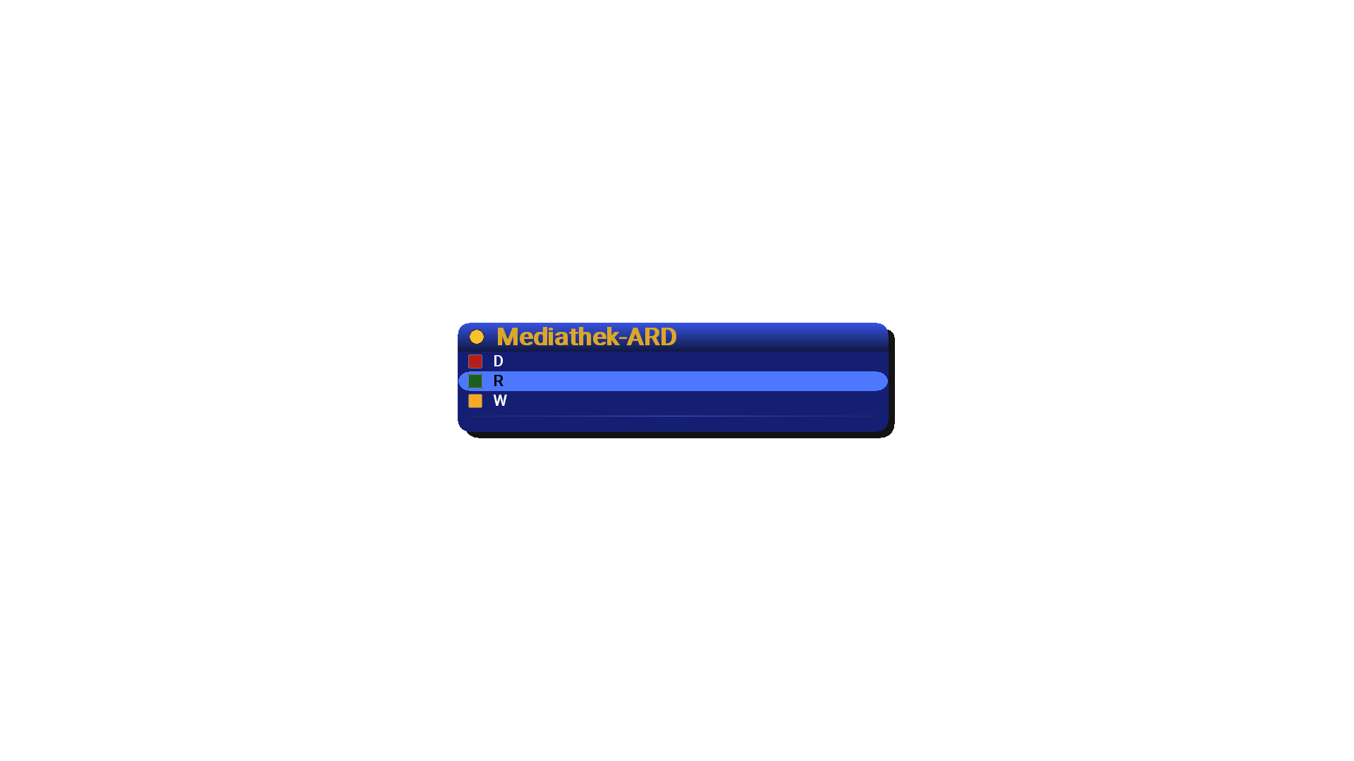

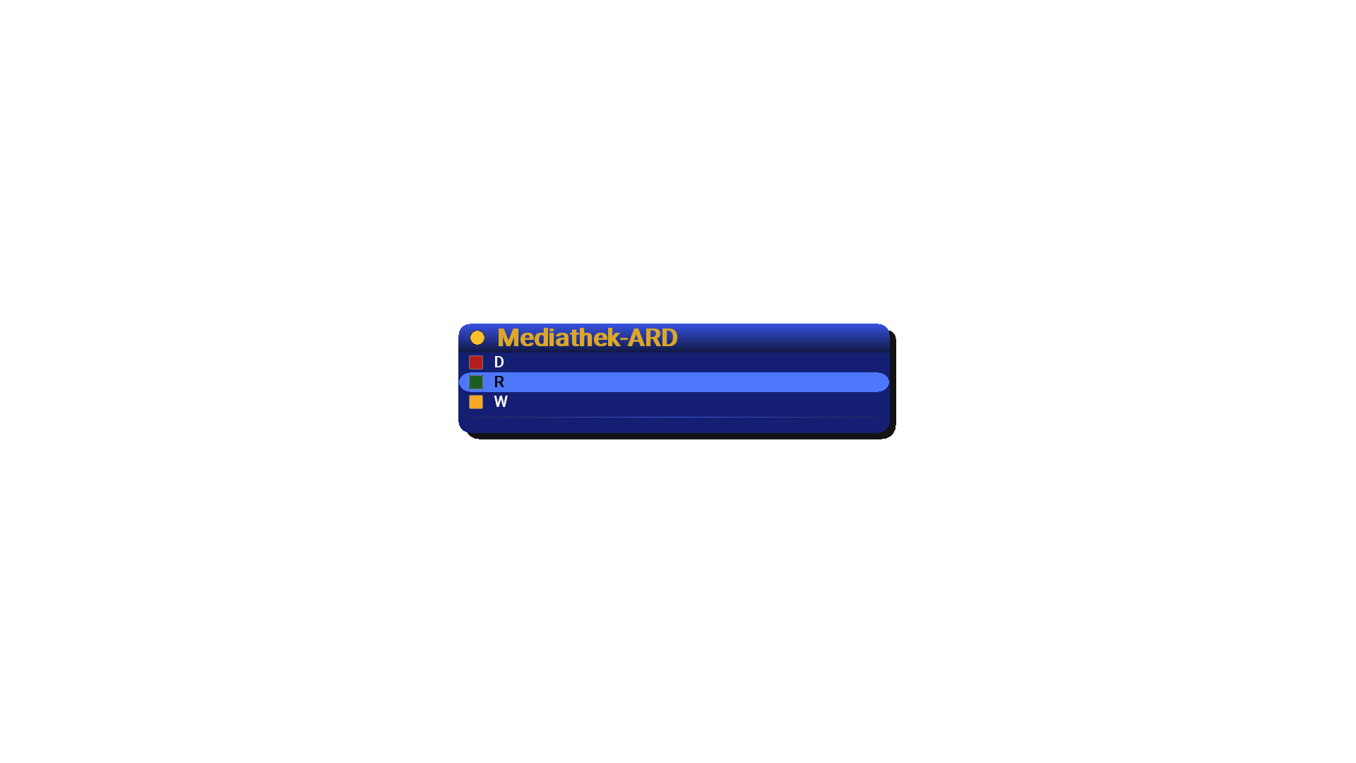

Beiträge: 1480
Has thanked: 70 times
Been thanked: 37 times
hier kriege ich dies ergebnis...

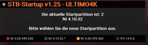

Hier ochmal die geflashten Images:
