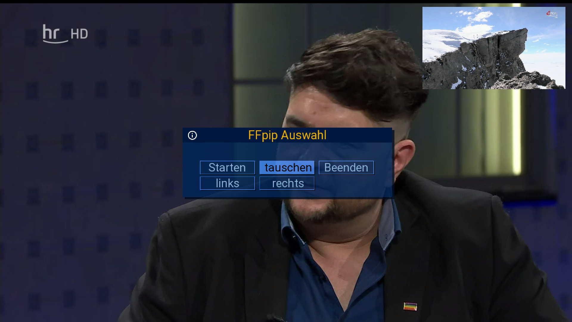

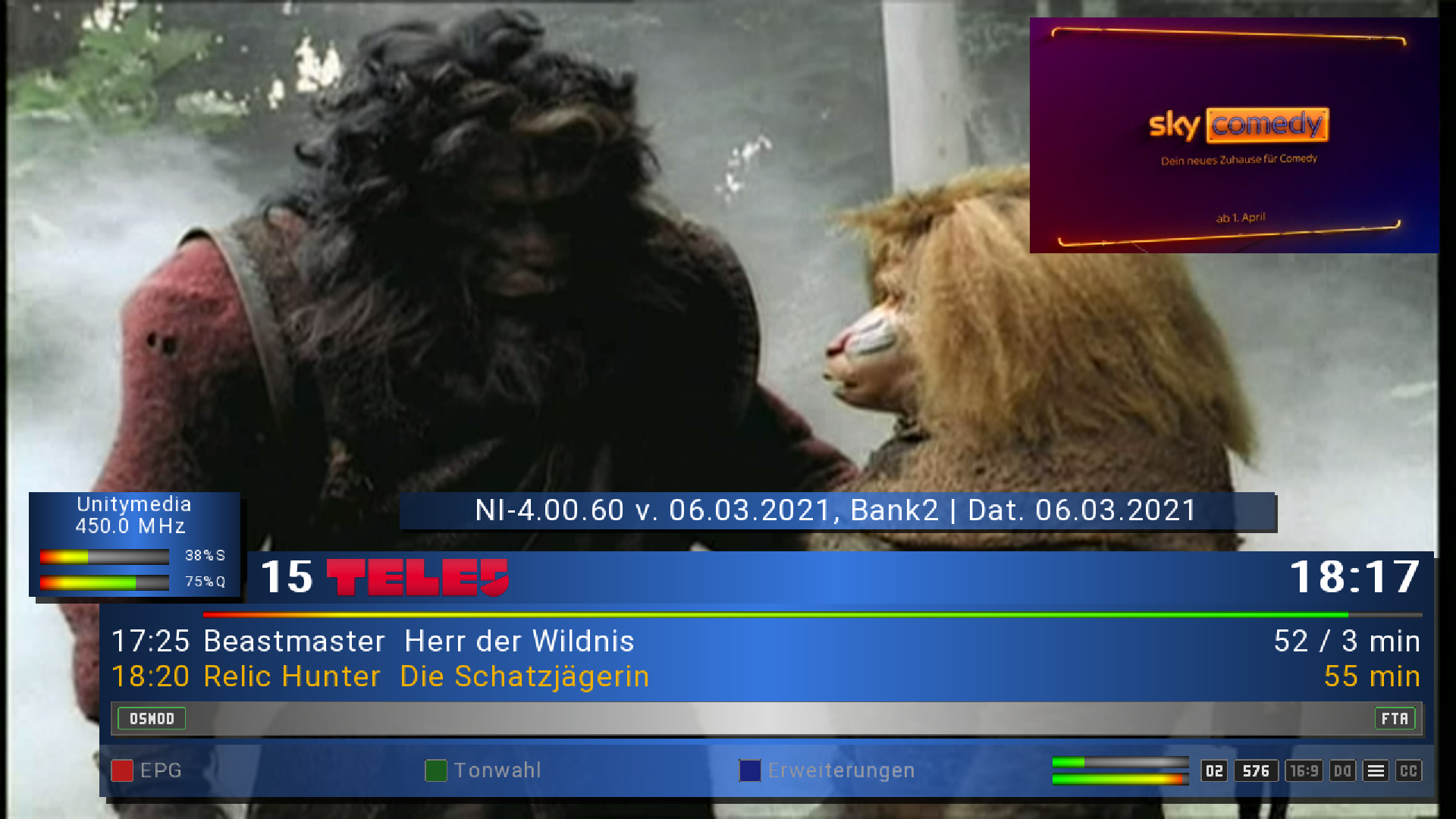

Re: ffmpeg als PIP-Ersatz
Mit Version 006 war ich auf der HD51 erst zufrieden , nach dem Tauschen der beiden TV-Bilder in HD kam das Verschieben nach links noch dazu ,
Ergebnis : es hat nicht geklappt , das Bild blieb rechts ...
anbei Fotos getauscht anbei Log ( später mitgelogt ! ) Grüsse - imi8mm
Zuletzt geändert von imi8mm am Sa 6. Mär 2021, 16:01, insgesamt 1-mal geändert.

ice32
@imi8mm,
die Datei bringt nur eine Verbesserung im Bezug der Bildausgabe bei SD Senden (nahezu Echtzeit).
Mit der Linksverschiebung ist es so, wenn man das Bild links haben möchte, macht man links
logisch, dann passiert folgendes, der Stream wird beendet und neu aufgebaut, dass dauert
natürlich 5 Sek. , dass passiert also nicht gleich man muss warten.
In dem Log sehe ich, dass du zwei Sender laufen hast, schön hilft mir aber nicht wirklich weiter.
Das Problem ist, dass wenn ffpip aufgerufen wird muss ich erstmal alle Parameter ermitteln,
ich habe also keine variabel die ich nutzen kann. Aber ich sehe, dass es doch Unterschiede bei
den Boxen gibt.
Danke für's Testen, kann nur besser werden.
LG ice32

- imi8mm
- Beiträge: 509
- Wohnort: Hessen , Mbg.

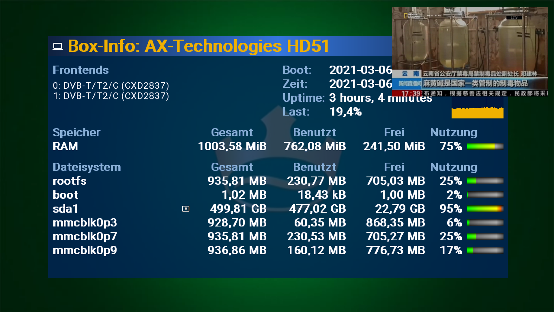

Das Bild in SD ist okay ,
siehe Foto P.s. : mein 1.Log aus Post 145 ist evtl. besser ...

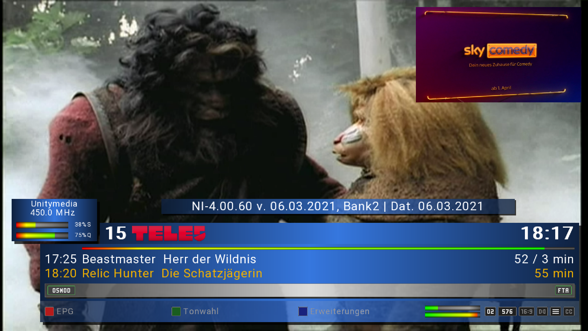

So, ich habe eben nebenbei mal einen kurzen Test mit der neuen ffpip.so gemacht, und die SD-Darstellung im PIP ist massiv verbessert. Es ruckelt zwar immer noch leicht, aber ich bin ja auch so gemein und benutze absichtlich "WELT" als Testsender, wegen des Laufbandes unten drin

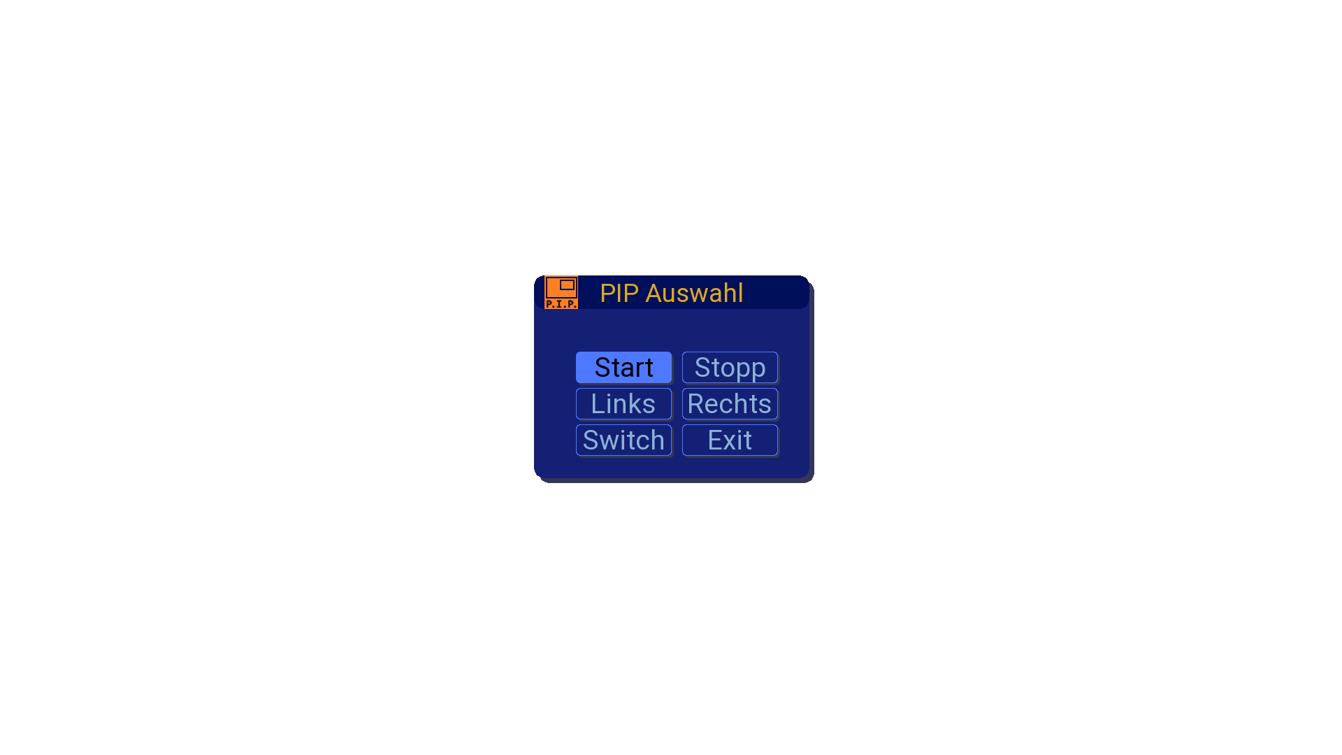

du hast ja eine H7, wenn du ffpip das erste mal aufrufst, mach das mal bitte mit
links, also nicht auf Start sondern gleich auf links und Berichte bitte mal, was dann passiert.

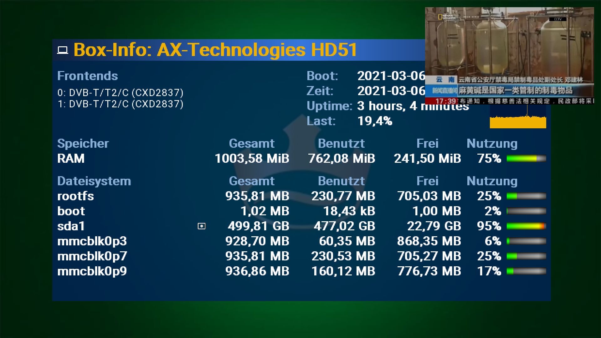

Noch kurz bei der HD51 die Angabe zur Last wenn ffpip gestartet wurde ...
siehe Foto Grüsse - imi8mm
Links und Rechts starten PIp bei mir wie es sein sollte, nämlich links bzw. rechts. Start ist im Prinzip ja dann überflüssig, weil es das Gleiche macht wie Rechts.

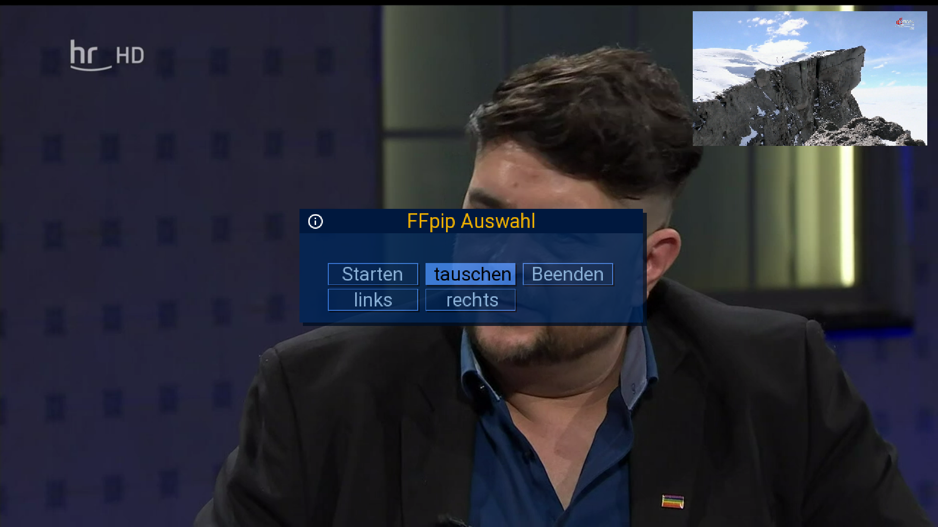

- Beiträge: 1468
- Has thanked: 53 times
- Been thanked: 25 times

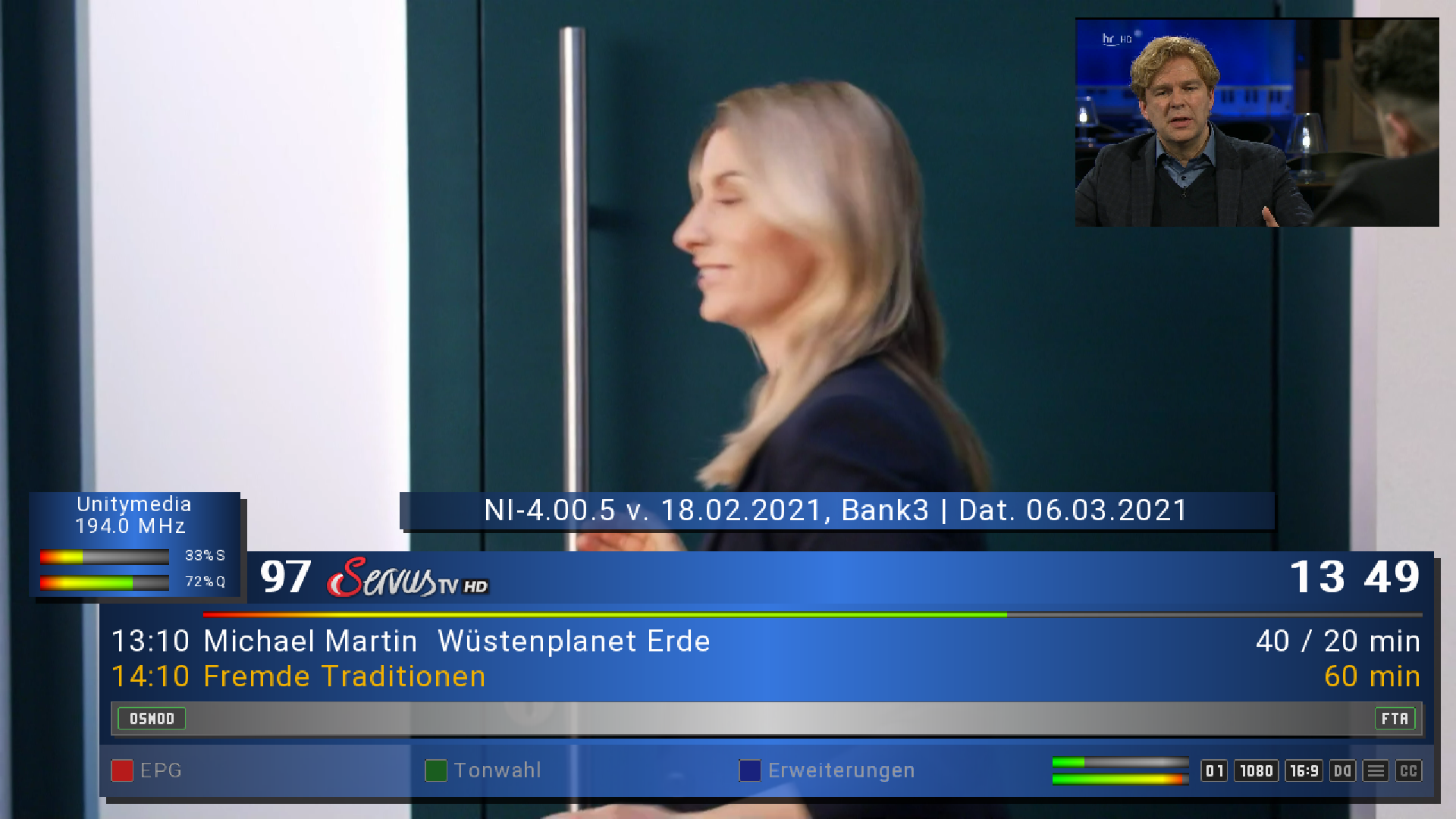

hier läuft die letzte PIP-version auf der h7 gut ....
auf der hd60 mit nur einem sat-tuner (PIP auf einem transponder) sind wesentlich mehr artefakte im PIP-bild.
das menü habe ich mir, wie im screenshot zu sehen, individuell umgestaltet.
vielen dank an ice32 für die arbeit.
