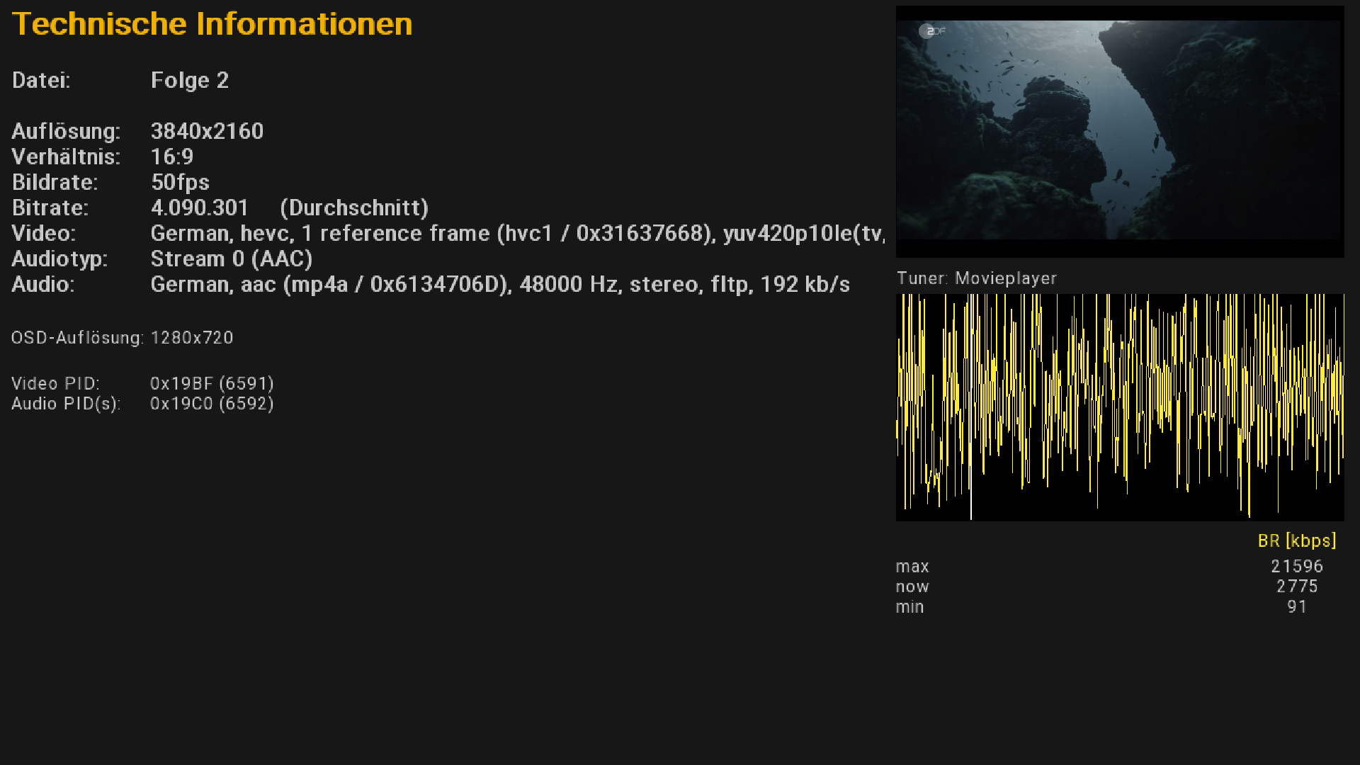

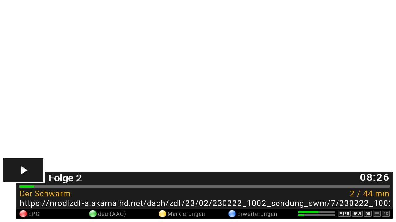

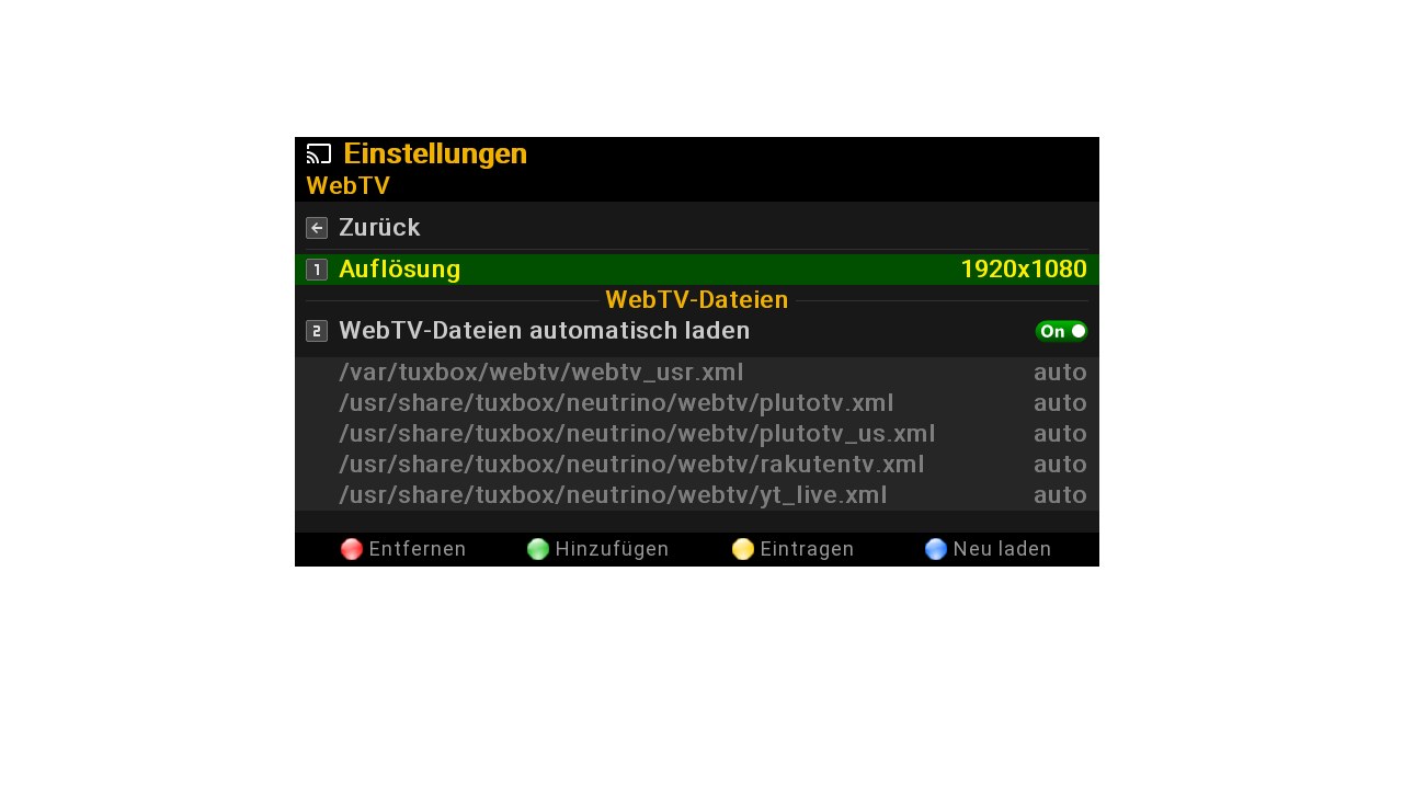

Re: ZDF Hbbtv Player
meine final version .. mit UHD wer es braucht.
für UHD inhalte muss expliziert 3840x2160 für webtv eingestellt werden..
ist die auslösung kleiner .. gibt es automatisch Full HD wenn verfügbar .. statt UHD
die meisten spielfilme sind meist 1280x720 in der zdf mediathek.
meine bevorzugte auflösung für webtv ist 1920x1080 ..
das deckt soweit alles ab und bringt meistens das beste ergebnis bei den inhalten.
ergo .. HF

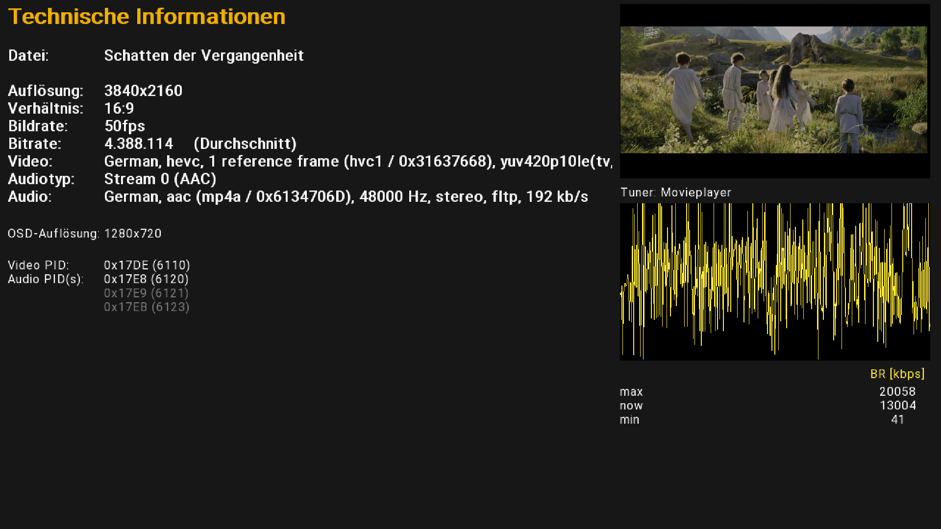

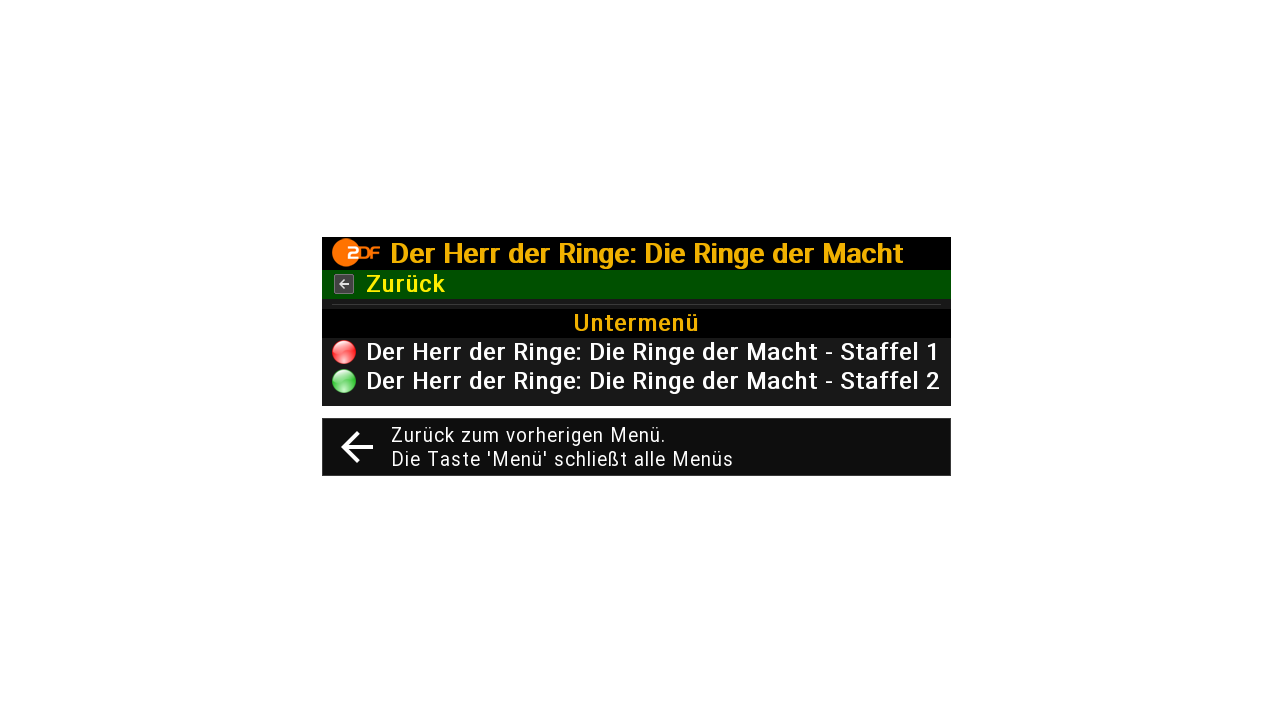

kleiner tipp von mir ..
https://www.zdf.de/serien/der-herr-der- ... -macht-100
und das ganze in uhd :wink:
dank an satbaby und dem plugin zdfhbbtv ..
Ist eh nur mit mittelmäßigem AAC Ton.
Da hätte man sich UHD dann auch sparen können.
Gorcon hat geschrieben: ↑Mo 10. Nov 2025, 14:48 Ist eh nur mit mittelmäßigem AAC Ton.
also ich finde die serie geil .. bild ist optimal .. und ton mässig pimpt mein tv den auf :wink:
erste staffel ist geschichte .. kleine pause .. dann gehts weiter mit staffel 2 :laughing:

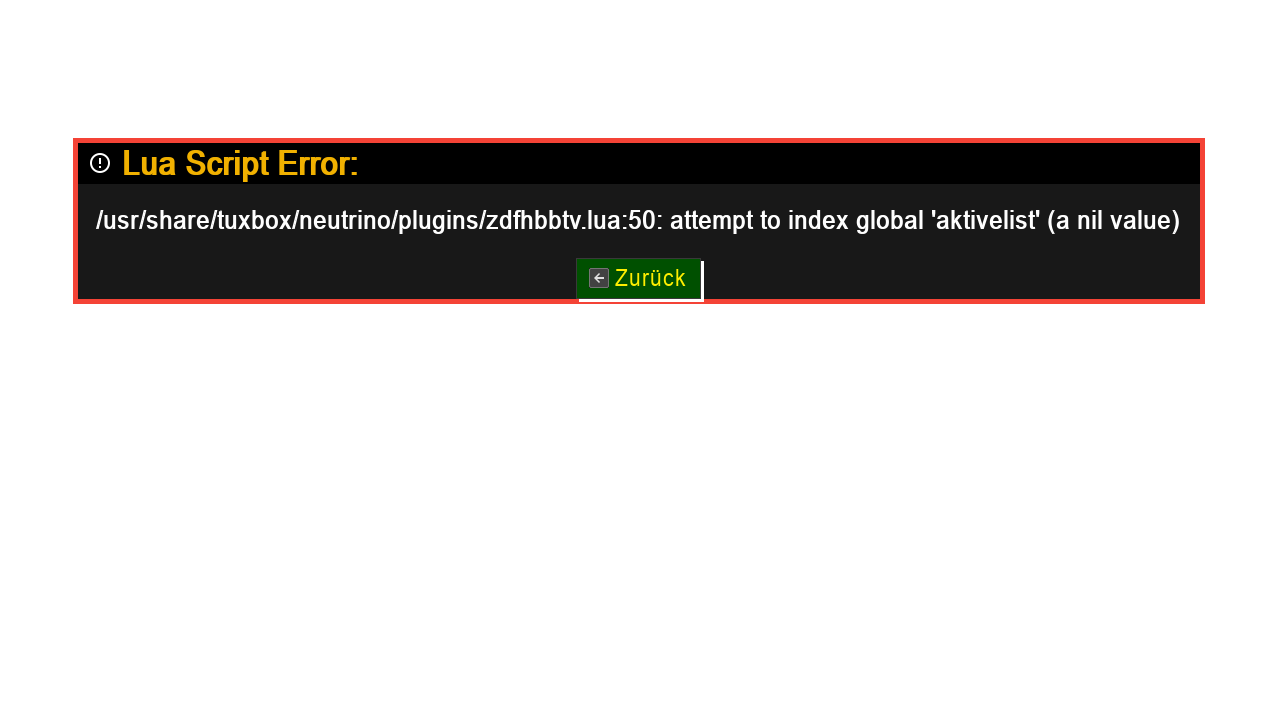

wollt mir gestern damit den livestream ansehen ..
zdf hat wohl die url geändert .. siehe ..
Beitrag von Steed »
Hi jokel, habe, seit gestern, die gleiche Meldung :open_mouth:
