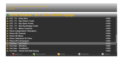

Seit update vom 18.06. funzen im UPnP Browser die YouPorn Streams nicht mehr..... :(
Nach Betätigen der OK Taste geht kein neues Fenster mit den einzelnen Streams auf,
es passiert nichts..... :roll:

Re: NI-Image 3.1 Betatest (Nevis)
ncsf hat geschrieben:Seit update vom 18.06. funzen im UPnP Browser die YouPorn Streams nicht mehr
das hängt nur zufällig zusammen.
auch ohne update funktionieren sie nicht mehr.
selbstgemachte playlisten funktionieren aber noch.

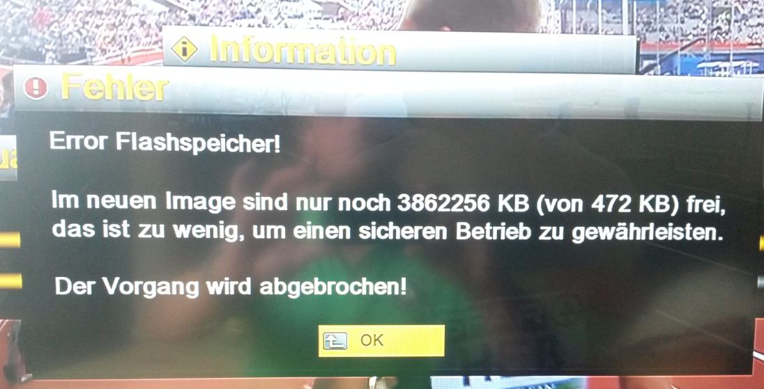

Hallo, bei mir funtioniert das Onlineupdate nicht mehr. Bekomme die Fehlermeldung dass der Flash nicht ausreicht. Die bisherigen Onlineupdates haben einwandfrei funktioniert...
Box ist eine Zee.
Was kann ich evtl löschen?

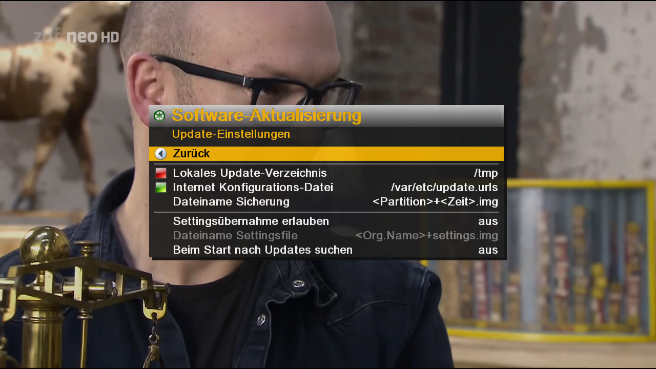

Beitrag von gandharva »
Vermutlich wurde der Updatepfad verstellt.
Beitrag von Phelsume »
Ist mir nicht bewusst. Wie sollte er den sein?
Wohnort: Vodafone
Box: Link Kabel
Phelsume hat geschrieben:Ist mir nicht bewusst. Wie sollte er den sein?
http://www.neutrino-images.de/board/vie ... f=58&t=282
edit: Sorry für Hinweis auf update .urls.... :twisted:
Natürlich hat gandharva RECHT!!!!!! :D
Wieder ein Beweis mehr: man(n) sollte auf Arbeit nicht 2 Sachen gleichzeitig machen...... :shock:

gandharva
Beiträge: 388
Box: Tank
Der muss nach /tmp zeigen.

Phelsume
Beiträge: 4
Registriert: Mo 9. Mai 2016, 09:39
Box: Zee
Der Updatepfad ist korrekt eingetragen. Funktioniert trotzdem nicht....

Luj + +
Beiträge: 166
Beitrag von Luj + + »
Normal wenn man die Box neu startet sollte wieder genug Platz sein um das Image zu laden.
Versuch mal das Image runter zu laden und auf einen USB Stick zu packen und von dort aus installieren.

gandharva
Beiträge: 388
Box: Tank
Kann es sein das du versuchst eine Settingsübernahme zu machen? Wenn das Image zu voll ist klappt das nicht. versuch deshalb ohne und sichere die Wichtitgen Sachen per Hand, oder mit der tobackup.conf.

Phelsume
Beiträge: 4
Box: Zee
Ja, genau das war das Problem. Ohne Settingsübernahme hat es funkioniert.
