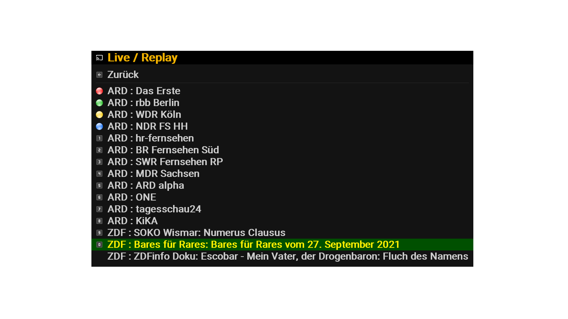

Re: ARD Replay
@jockel, ist es nicht möglich die Auswahl der Sender auf den gerade genutzten Sender zu setzen?
Angenommen ich habe "das Erste" an, wenn ich jetzt replay aufrufe sollte nur "das Erste" ausgewählt sein (wenn das funktioniert), dann kann man die Übersicht ganz weglassen und die Sendung sofort starten.
Wenn man das Plugin dann direkt auf die << Taste legt, dann hätte man auch die gleiche Funktion wie beim echten HbbTV replay (nur halt eine andere Taste da blau ja anders belegt ist). Das mit der Taste nutze ich schon seit langem.

Re: ARD Replay
Ich bin zwar nicht jokel, antworte dir aber mal trotzdem. Wenn das so einfach umsetzbar wäre, wie du es immer schreibst, hätte ich das schon längst eingebaut. Da hängt aber ein ganz schön langer Rattenschwanz hinten dran.

Re: ARD Replay
OK, ich dachte man könnte den Sender auf den man gerade ist "auslesen" und in dem Plugin dann einfach übersetzen also wenn Service_ID = 283d dann Sender 1. Klar das muss man dann für jeden Sender extra machen.
Oder bin ich da total auf dem Holzweg?

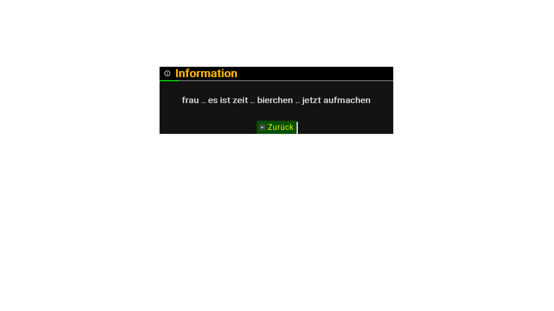

Re: ARD Replay
1. wie vanhofen schon schrieb .. wäre das schon, wie er schrieb .. ein rattenschwanz
2. sind wir doch erstmal froh das replay wieder läuft bzw. wir die möglichkeit haben die sendung ..
dank des plugins .. neu zu starten .. wenn man den anfang der sendung verpasst hat
3. was ich damit sagen will ist .. das gerüst ist da .. nur der vorbau fehlt noch
4. hätte ich gerne .. das auf tastendruck auf meiner fb .. mir ein bier aufmacht wird .. gibt aber noch kein plugin dafür
5. dank der bug-meldung von gorcon i.p. replay .. konnte vanhofen das zeitnah fixen

Re: ARD Replay
War das nicht vorher auch immer dash?
Und ganze Sender, klar, das war vorher genauso. Es wird ja für jeden Sender eine eigene url erzeugt was auch zu funktionieren scheint.
Was mich aber wundert ist das es jetzt scheinbar Hbbtv 1.1 zu sein scheint das war vorher ja anders. Vorher war es eine HbbTV 2.x Version. (Deswegen hat es mit dem TV ja auch nicht funktioniert)
- BPanther
- Beiträge: 912
- Has thanked: 26 times
- Been thanked: 70 times
Re: ARD Replay
Hast Du wohl nie wirklich benutzt oder? Es waren vorher einzelne Sendungen die man nochmal von vorn schauen konnte wenn sie bereits liefen, nicht gleich ganze Sender. Nun wird ein etwa 2h (+/-1 h) Fenster benutzt wie es z.B. unter Android mit ZAPP auch schon lange möglich ist. Wobei allerdings ein Vorspulen/Springen auch nicht funktioniert hatte. Meist endete der Versuch im Abbruch des Streams.
Dash mag es vorher auch gewesen sein, aber das ist ja auch nicht das Problem wie man eigentlich sehen sollte.
- Beiträge: 3148
- Has thanked: 171 times
- Been thanked: 47 times
Re: ARD Replay
Natürlich habe ich es genutzt. Richtig. und diese Sender (nicht Sendungen) werden doch jetzt auch erzeugt per SID.
Hier für das erste:
http://itv.ard.de/ardstart/api/ils.php?sid=1Code: Alles auswählen
http://itv.ard.de/ardstart/api/ils.php?sid=19- BPanther
- Beiträge: 912
Re: ARD Replay
Das meinte ich so nicht. Es wurden vorher direkt die verfügbaren Sendungen gelistet. Das fällt nun halt anscheinend weg.
