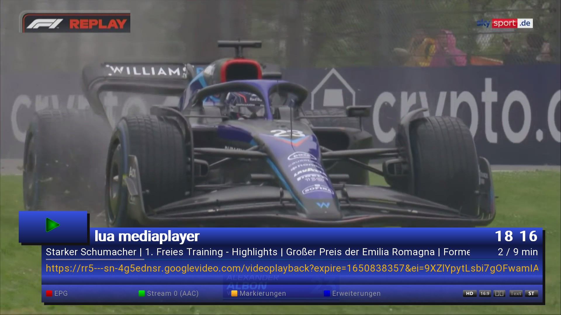

Bei mir laufen die beiden F1-Videos im rss-Reader...
HD51 - Image NI 4.10.28 - 1. November 2021

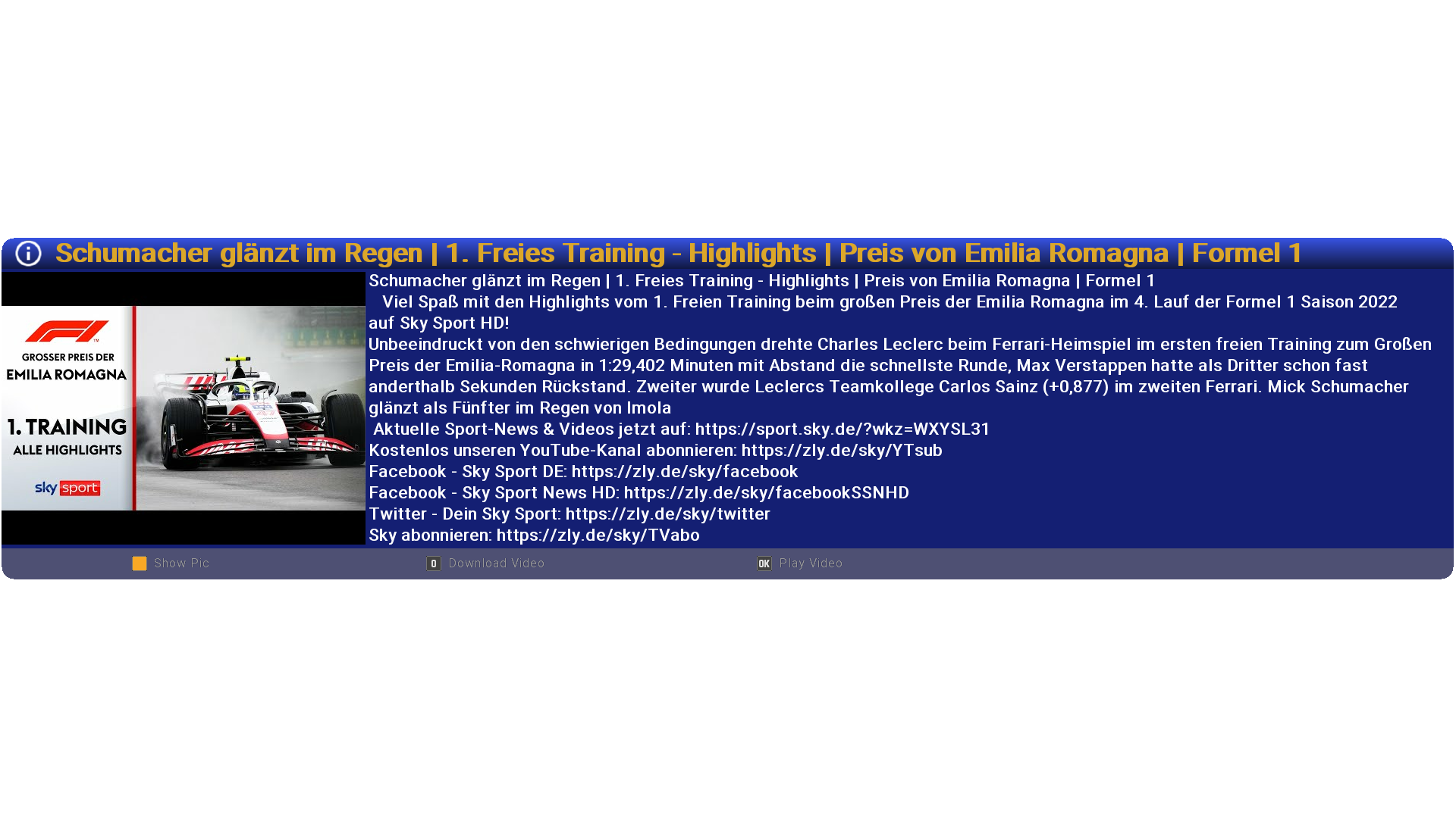

Kommt bei euch nach "I'm thinking" die Detail-Seite?
Edit: Es hat sich wohl tasächlich was bei Yt geändert, denn bei Newpipe ist in den letzten Tagen eine neue Version erschienen. Bei mir läuft aber noch alles...
- Beiträge: 1463
- Has thanked: 44 times
- Been thanked: 23 times
detailseite kommt...video startet jedoch nicht.

Ich habe eben nochmal probiert, das Schumacher Video hat heute gestartet, aber ruckelt ohne Ende (Unterbrechungen alle paar Sekunden).
Am PC läuft es normal. Das hatte ich bei anderen Videos aber auch schon mal.

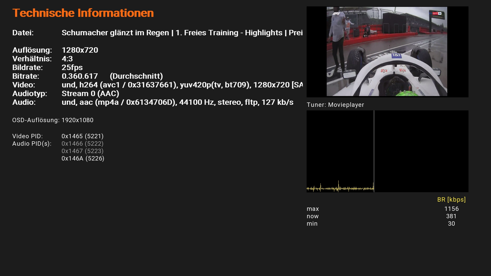

Ich habe eben mal mir die Datenraten vom Schumachervideo unter RSS angesehen, die sind unterirdisch
Das andere Video läuft nach wie vor nicht.

Habe den Fehler mit dem Ruckeln gefunden. Ich hatte die yt_video_url.lua aus versehen ins Verzeichnis von Web.TV kopiert. Da hat die ja nichts zu suchen.
Zumindest laufen die Videos die sich starten lassen wieder ruckelfrei.
