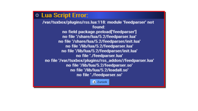

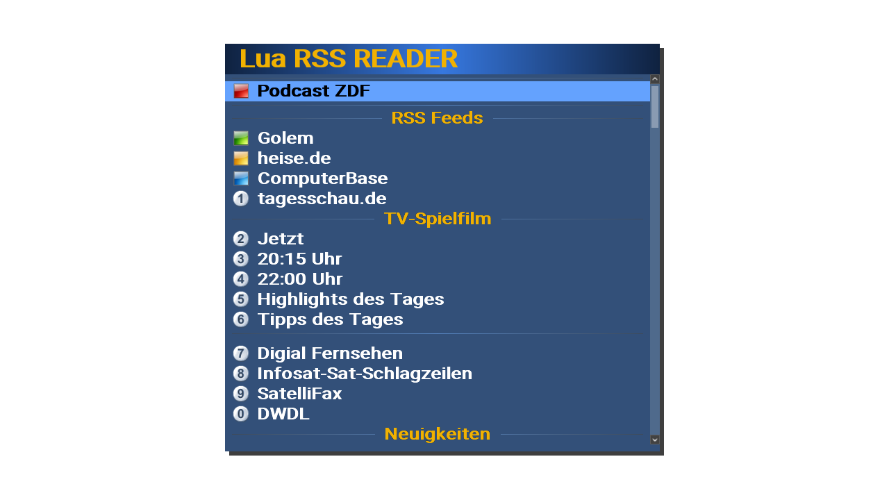

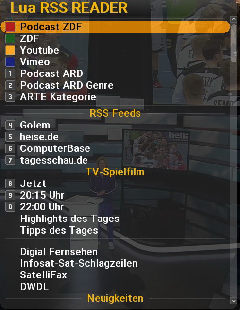

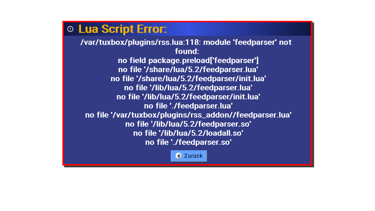

Hallo , habe heute ein Nightly Image geflasht und festgestellt das bei der Zee² sich der Lua Rss Reader mit den Parser - Dateien nicht installieren läßt , nur bei meiner Trinity ( Shiner ) hat das funktioniert ( mit Nightly vom 31.10. ) , bei meiner Neo² allerdings fehlt ein Teil der Daten ( siehe Foto )
Hatte gehofft mit heutigem Kronos Nightly geht es wieder aber kein Erfolg ... es erscheint immer der Hinweis Lua Script Error ...
Kann das jemand nachprüfen ?
anbei Fotos Fotos von oben nach unten Zee² , Neo² , Trinity

was ist denn das Problem???sich der Lua Rss Reader mit den Parser - Dateien nicht installieren läßt

Hallo , die Dateien laden nach " tmp" und mit " Lokakes Update " klappt ja , nur erscheinen diese Dateien nicht wo sie hinsollen , sie fehlen , denn der Hinweis LUA Scrpt Error erfolgt wenn ich den RSS-Reader nutzen möchte ...
das Menü mit " RSS installt " erscheint dann auch , aber nix passiert ...

mitloggen wäre da bei sowas ja auch immer ne gute Idee...
Du hast also scheinbar so eine Install-Bin. Ich hab auf meiner Platte noch ne alte? Version gefunden 0.78, die häng ich mal an, dann kannst du dir die fehlenden Klamotten daraus (also die Sachen unter /share/lua/...) einzeln per FTP draufschieben. Alternativ benennst du deine .bin einfach um in .tgz, das kommt aufs gleiche raus...

das Backup. (ich habe nur die config behalten) Ich habe absichtlich keins gemacht weil es mit dem alten ja schon Probleme gab und u.a. c't uplink nicht mehr lief.
Nun siehts genauso aus wie im Ausgangsbeitrag.
Es fehlt das Feedparser-Modul von LUA.
Im Anhang von Don de Deckelwech [Lua_RSS_READER_v0.78_plugin_with_feedparser.tgz]
weiter oben ist dieses enthalten.
Ggf. kann man dieses auch manuel entpacken und alles was in /inst/share/lua/5.2/ ist auf die Box nach /share/lua/5.2/ entpacken.

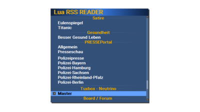

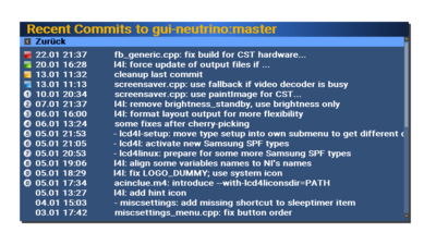

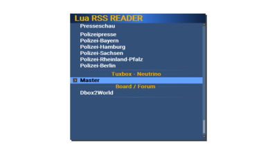

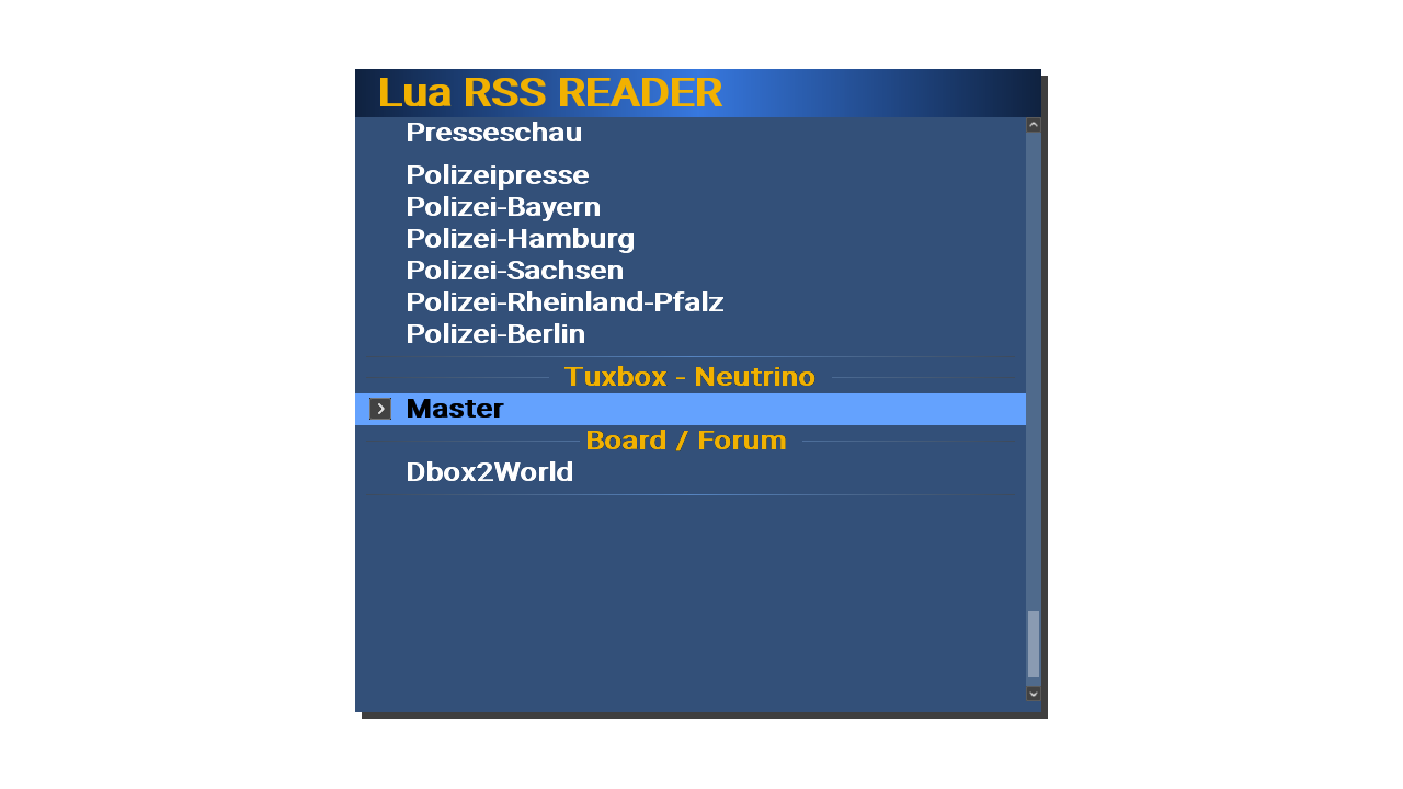

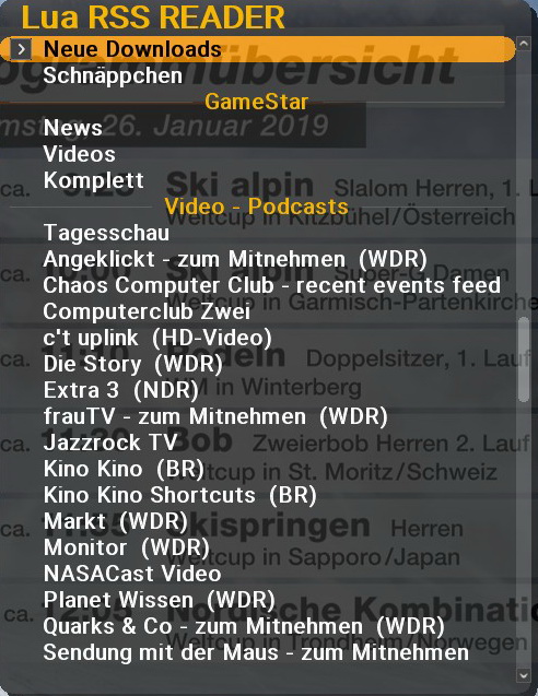

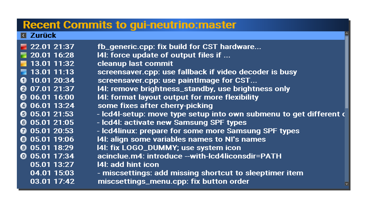

Hallo , wie sieht denn das Erscheinungsbild von deinem Rss-Reader aus ?
Nach dem Anklicken vom RSS-Plugin habe ich folgendes Bild : siehe Bild 1 dann scrolle ich runter bis zum Ende und dann gehe ich auf Master ( Bild 2 ) nach dem Anklicken erscheint : siehe Bild 3 ... Wie ist es bei dir ?
