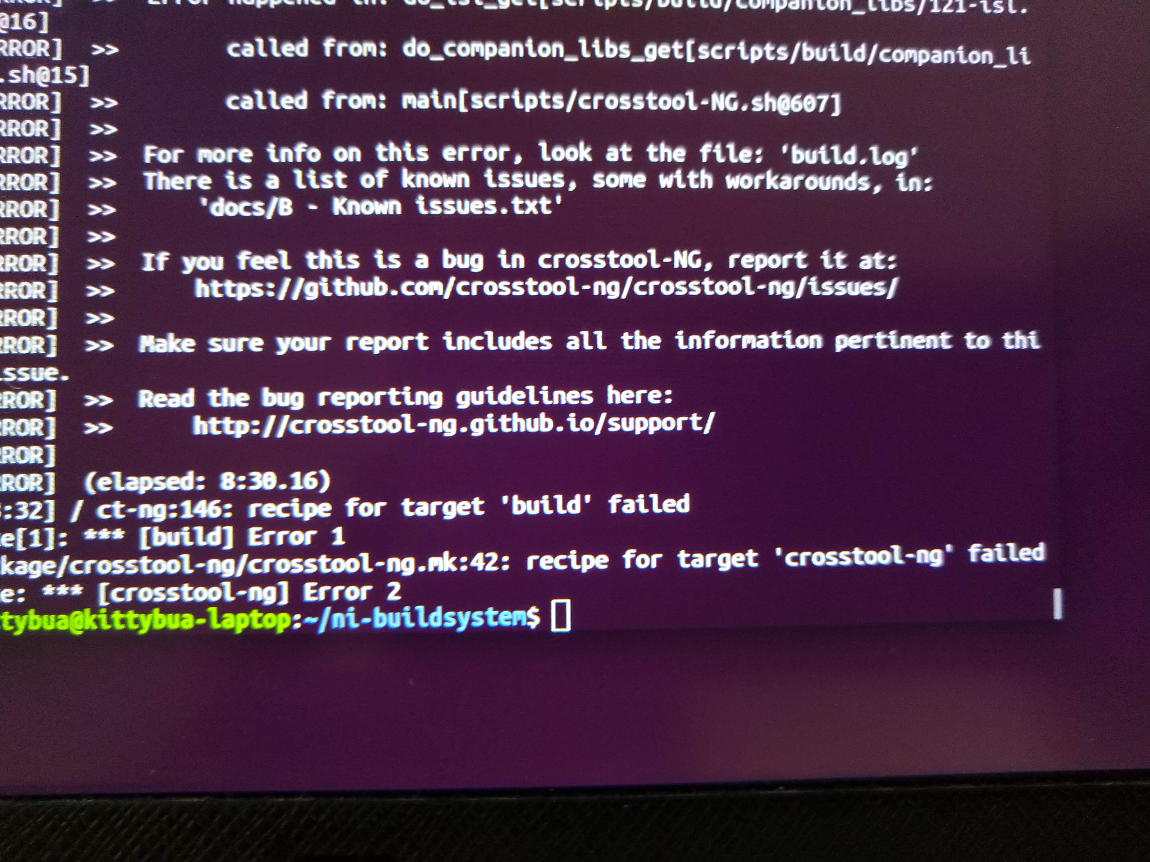

Ne Frage bitte kann momentan jetzt alle Images bauen angefangen von Tuxbox,DDT,Tango etc geht alles ohne Probleme !
Wollte ni bauen und es kommt immer crosstool fehler weiß einer warum
Alle anderen kann ich ohne Probleme bauen

oder das Update habe das mal probiert : sage Bescheid sieht aber Daweil gut aus !
Update wieder selber fehler leider alle anderen Funktionieren nur ni nicht mmhh

Soso. Alles ohne Probleme. OK.Kittybua1210! hat geschrieben: ↑So 17. Apr 2022, 17:03 ... kann momentan jetzt alle Images bauen angefangen von Tuxbox,DDT,Tango etc geht alles ohne Probleme !
Ja, ich weiß, warum. Ich fixe das am Abend. Dazu gibt es bei uns auch bereits einen Issue bei Github.Kittybua1210! hat geschrieben: ↑So 17. Apr 2022, 17:03 Wollte ni bauen und es kommt immer crosstool fehler weiß einer warum

Super danke dir vanhofen habe echt alles probiert
Ja habe bereits für THC und für mich Tuxbox und Tango gemacht andere gehen auch darum kam es mir komisch vor samt crosstool installieren etc
Kein Problem würde mich sehr freuen um das ni selber zum bauen macht echt Spaß

Besten Dank ! Supervanhofen hat geschrieben: ↑So 17. Apr 2022, 20:39 Hier (https://github.com/neutrino-images/ni-b ... ins.mk#L54) werden die Plugins für den Build definiert. Eine andere Konfigurationsmöglichkeit gibt es nicht.

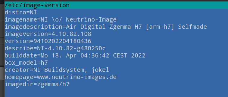

P.s. nochmals gestartet jetzt schaut es gut aus jetzt habe ich alles mal drauf dann jedes Images danke vanhofen
Hoffe es passt dann ni bauen

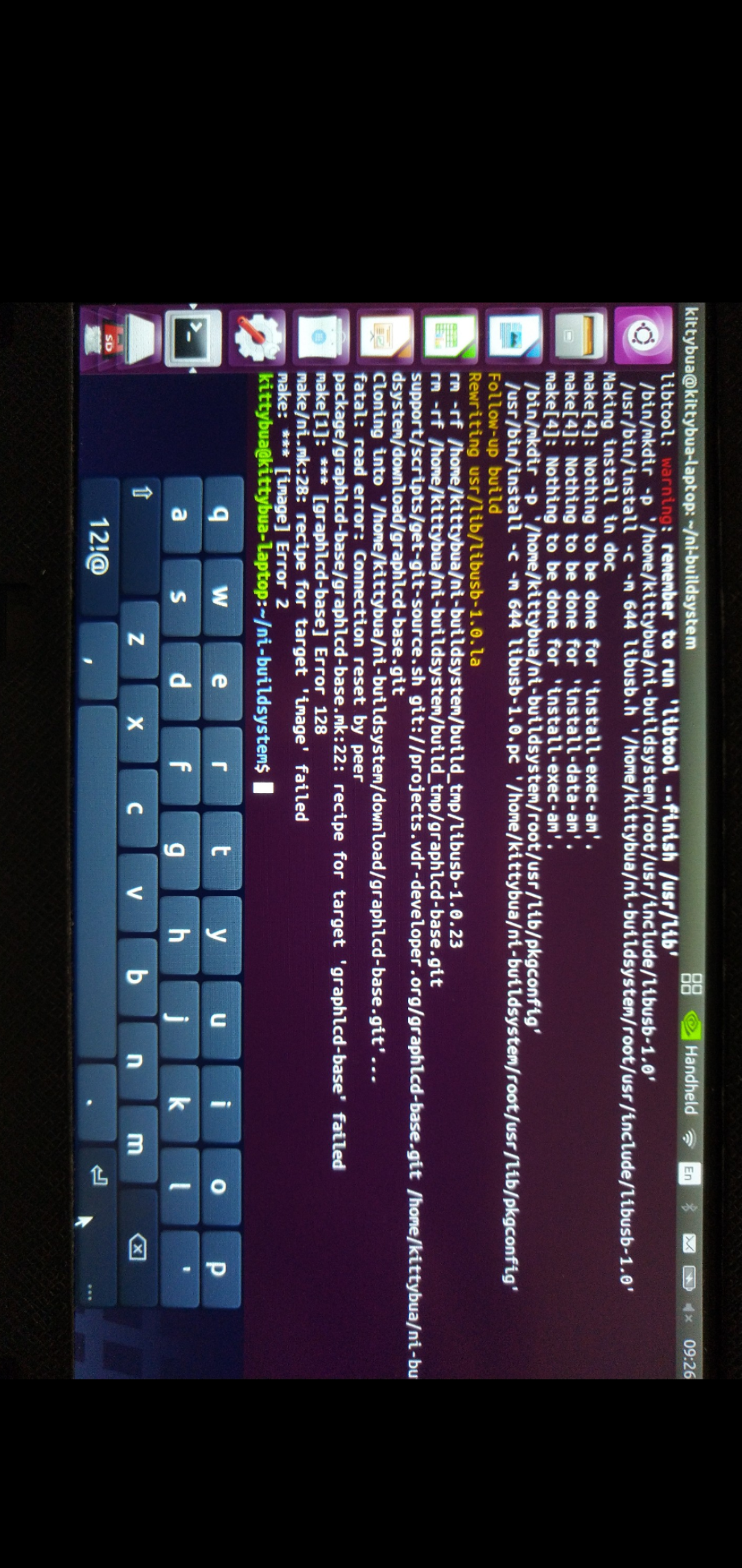

Danke so passt jetzt alles bis auf das aber das kann ich lösen das war bei ,Tango etc ,selbe zumindest beim graphlcd-git-55d4bd8.tar.bz2
Wohl bei ni natürlich ein anders
Fehlermeldung ist :
Connection reset per Peer
Aber das bin ich gewohnt bin Tango noch
Ddt , Tango , fs, aaf , tuxbox , läuft ja tadellos bereits
Ni wird schon noch
Fehlermeldung ist :

OK hier aber mache alles neu eventuell war da Fehler von gestern noch dabei könnte sein also was da war wegen den
Ist lange gelaufen dann das wohl
Make Update make Clean machte er lustige weiße auch hehe
Mache neu aber OK weil die anderen gehen ja bereits auch auch

bilder nutzen nichts,schon gar nicht wenn sie auf dem kopf stehen, poste das mal als text.
text kopieren und hier als text einfügen. aber komplett,also alles.
aber ich glaube das du diese datei.
brauchst.
https://projects.vdr-developer.org/git/graphlcd-base.git/snapshot/graphlcd-base-2.0.3.tar.gz

OK danke jepp denke ich auch die habe ich e schon vor paar Tagen mal geladen aber nicht gebraucht da es bei die anderen eben eine andere war was es aber nicht mehr gibt bzw Seite down ist war ! Aber habe es dann anderst gelöst !
OK teste mal an aber warum braucht man die unbedingt wenn ich kein externes LCD bzw graphlcd benutze ? Bzw warum kann man sich es nicht aussuchen beim Bauen von ni im Menü !
Jepp da ist passiert durchs Fotografieren und dann muss ich screenshot machen da das Bild dann zu groß ist

Nicht geholfen die Datei leider Dato selbe aber egal jetzt mal baue zu viel die letzten Tage mal Pause ! Wohl die anderen Laufen ja bereits durch und auf meiner wwio mmhhjokel hat geschrieben: ↑Mo 18. Apr 2022, 14:25 bilder nutzen nichts,schon gar nicht wenn sie auf dem kopf stehen, poste das mal als text.
aber ich glaube das du diese datei.brauchst.Code: Alles auswählen
Dato der Fehler wohl mit graphlcd git hat es generell was das hatte ich schon hinter mir alles die Woche ! Zwar nicht mit den aber mit den anderen !
graphlcd base git failed fatal error make 1 Error 128
Bzw :
graphlcd git read error CONNECTION RESET BY PEER
ein anderer Fehler kommt nicht leider
ja und drunter gleich
make/ni.mk:28 recipe for target image failed
make:*** [Image] Error 2
Aber das ist ja dann klar der 2 Fehler wenn graphlcd nicht geht oder
Rest alles gut auch das von gestern crosstool passt
1x probiere ich morgen nochmals OK danke
Mfg

ein "make update" könnte helfen
