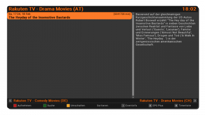

Don de Deckelwech hat geschrieben: ↑Do 30. Sep 2021, 19:19 Auf meiner Tank habe ich es auch von Anfang an nie hinbekommen, den EPG auf Rakuten/Pluto zu bekommen, bzw habe ich immer nur einen einzigen Eintrag der mehrere Monate in der Zukunft liegt, mit unrealistischen Sendungsdauern , komischerweise bei den Sendern teils zur selben Uhrzeit.
Mal ein paar Bilder:
Vor ein paar Tagen schrieb ich irgendwo: ;)
Jemand war so freundlich, mir ein testimage für die tank zu bauen, wo diese debug-ausgabe aktiviert ist:
https://github.com/neutrino-images/ni-n ... l.cpp#L493
ich greif mal einen rakuten-sender raus:
2021-10-03 17:49:20.335 [sectionsd] [1;34mreadEventsFromXMLTV - 493 - ATAJ3500003Y1 0xffffa377d538(1676738043) (302503736)[0m
2021-10-03 17:49:20.336 [sectionsd] [1;34mreadEventsFromXMLTV - 493 - ATAJ3500003Y1 0xffffa377d538(1676738043) (302503736)[0m
2021-10-03 17:49:20.355 [sectionsd] [1;34mreadEventsFromXMLTV - 493 - ATAJ3500003Y1 0xffffa377d538(1676738043) (302503736)[0m
2021-10-03 17:49:20.361 [sectionsd] [1;34mreadEventsFromXMLTV - 493 - ATAJ3500003Y1 0xffffa377d538(1676738043) (302503736)[0m
2021-10-03 17:49:20.365 [sectionsd] [1;34mreadEventsFromXMLTV - 493 - ATAJ3500003Y1 0xffffa377d538(1676738043) (302503736)[0m
2021-10-03 17:49:20.367 [sectionsd] [1;34mreadEventsFromXMLTV - 493 - ATAJ3500003Y1 0xffffa377d538(1676738043) (302503736)[0m
also zB der letzte eintrag:
(1676738043) ist dabei die startzeit, das entspricht umgerechnet Sat Feb 18 2023 17:34:03 GMT+0100 (Mitteleuropäische Normalzeit) , das passt also.
(302503736) ist die dauer des events in sekunden, durch 60 geteilt = 5041728,933333333 , das passt also auch.
bloss: diese werte sind ja völlig falsch! in der xml vom xmltv steht ja:
<programme channel="ATAJ3500003Y1" start="20211003210545 +0000" stop="20211003225347 +0000">
also heute abend 21:05 bis 22:53
und da die startzeiten und dauern von allen sechs events alle gleich (falsch) sind, ist auch klar, warum ich nur einen einzigen event im epg habe
hier auch noch zum vergleich der auf die sd-karte abgespeicherte epg für diesen sender, hat nur 1 eintrag:

hab ich nach neustart so drin. start_time und duration sind dabei genauso falsch, wie beim einlesen, ist ja auch kein wirkliches wunder.
also kann man wohl sagen, dass die xml korrekt runtergeladen wird, und auch prinzipiell verarbeitet wird, aber dabei etwas falsch läuft.
@ TangoCash, vllt kannst du das ein wenig eingrenzen, auch wenn die CSTs noch mit Dampf laufen... ;)
Ich als absoluter Laie verstehe dabei nicht, wieso in diesem kurzen und eigentlich korrekt aussehenden Codeabschnitt, so ein Fehler entstehen kann, und zwar nur auf CST-HD2-Plattform:

Re: Pluto TV
Verfasst: Mo 11. Okt 2021, 00:37
von TangoCash
Zum auslesen wird strptime benutzt, das wiederum in der glibc implementiert ist.
Hat den die HD2 eine andere spezielle glibc version ?
Irgendwo hatte ich mal gelesen das es bei älteren compilern oder sowas probleme mit dem timeoffset gab....in unserem beispiel das %z (strptime(start, "%Y%m%d%H%M%S %z", &starttime);)
EDIT:
Ja hab mal genauer geschaut, liegt an der libuClibc die die HD2 Boxen verwenden, da klappt das mit dem strptime nicht richtig.
EDIT2:
Sowas in der Art als würgaround einbauen, nicht getest nur aus dem kopf für starttime geschrieben (analog dann für stoptime):
  //strptime(start, "%Y%m%d%H%M%S %z", &starttime);
  char sign;
  int  offset_h;
  int  offset_m;
  sscanf(start, "%04d%02d%02d%02d%02d%02d %c%02d%02d", &(starttime.tm_year), &(starttime.tm_mon), &(starttime.tm_mday), &(starttime.tm_hour), &(starttime.tm_min), &(starttime.tm_sec), &c, &offset_h, &offset_m);
  starttime.tm_year -= 1900;
  starttime.tm_mon -= 1;
  starttime.tm_isdst = 0;
  starttime.gmt_off = (sign == '-' ? -1: 1) * (offset_h*60+offset_m);

Re: Pluto TV
Verfasst: Mo 11. Okt 2021, 22:27
von annie
vanhofen hat eine Neutrino für Apollo Tank mit den Änderungen zur Verfügung gestellt.
Leider hilft das auf CST Tank nicht bei Pluto/Rakuten EPG.
Habe nur Pluto im WebTV Menü geladen, damit die Tank von der Bedienung nicht zu langsam wird.
Ich hab vom Start der Box mal einen Log angehängt
putty-serial.log
(94.63 KiB) 347-mal heruntergeladen

Dein log sagt was anderes:
2021-10-11 22:12:31.139 [sectionsd] Reading data finished after 51097 ms (2430 events) from https://raw.githubusercontent.com/matth ... oTV/de.xml
Re: Pluto TV
Verfasst: Di 12. Okt 2021, 07:15
von annie
das sagte Vanhofen auch
Es wird zwar EPG in der Vorschau angezeigt, der passt aber nicht, war vorher auch schon so ...
Now und Next wird nicht angezeigt.
Muß für EPG eigentlich unter EPG dafür irgendwas eigestellt werden, ich denke doch nicht.
Guck mal das EPG Datum !!!
