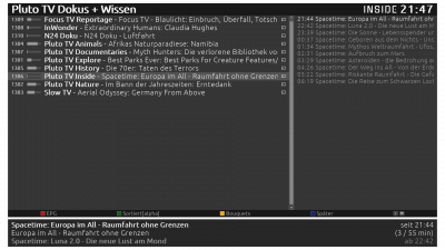

Seit ein paar Tagen haben wir Pluto TV mit im Image. Pluto TV ist ein Streaming-Dienst. https://en.wikipedia.org/wiki/Pluto_TV
Die Integrierung ins NI-Image erfolge mithilfe eines Plugins von bazi, welches von mir etwas erweitert wurde. So werden die Senderlogos automatisch heruntergeladen, sobald man einen Sender von Pluto TV anzappt. Die Logos werden im var-Bereich unter /var/tuxbox/icons/logo gespeichert. Der Download erfolgt also nur einmal.

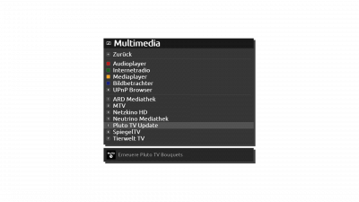

Ebenso habe ich ein kleines Plugin geschrieben, welches die Pluto TV Bouquets up-to-date hält. Ich weiß aber nicht, wie oft sich da etwas ändert.

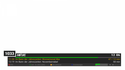

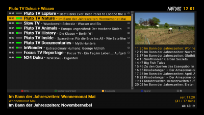

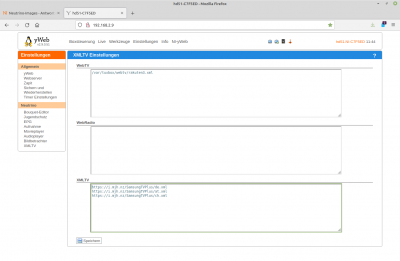

Da es sich bei Pluto TV um WebTV handelt, muss der EPG dieser Sender via XMLTV injiziert werden. Fügt euch dazu bitte unter Menü -> Einstellungen -> Multimedia -> XMLTV den folgenden Eintrag hinzu: https://i.mjh.nz/PlutoTV/de.xml
Im yWeb lässt sich das unter Einstellungen -> XMLTV ebenso hinzufügen.
Nach einem Neustart von Neutrino steht euch dann Pluto TV samt EPG zur Verfügung.
Ab morgen in den Nightlies. Viel Spaß damit. :nerd:
Hinweis: erst seit heutigem Nightly, vielen Dank dafür an TangoCash! :heart_eyes: Solche URLs per Neutrino-Menu und Fernbedienung einzufügen ist bestimmt ein PITA (habs nichtmal erst probiert).

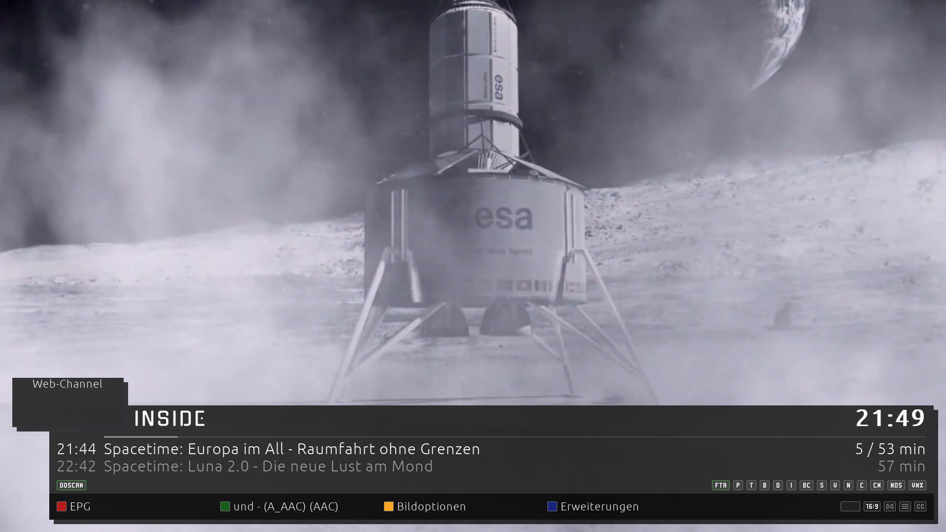

bei dir ist im screenshot eine "inside"-senderlogo zu sehen.
sollten diese für pluto-tv auch schon verfügbar sein?
Beiträge: 3202
Has thanked: 73 times
Been thanked: 127 times
Re: Pluto TV
Ja, die Senderlogos werden heruntergeladen, wenn du den Sender anzappst.

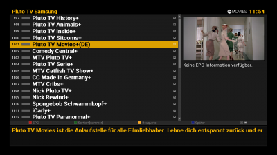

epg für samsung sender muss ich das mit epgmap.xml machen oder kommt das noch?
epg wäre schon schön, sind glaube ich 17 sender

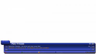

also was muss ich jetzt machen damit ich hier auch epg habe,wie ich sehe ist Pluto TV History+ das gleiche wie
Pluto TV History oder brauche ich das hier > link https://i.mjh.nz/SamsungTVPlus/de.xml
Beiträge: 919
Been thanked: 75 times
Re: Pluto TV
@dryeye: Ich mache das bei mir auch anders mit den Logos, daher nicht kompatibel, auch nicht in Teilen.
@jokel: Die "+" Sender von Pluto haben alle keinen EPG.

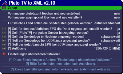

Wie machst du das mit den Logos, BP?
Beiträge: 919
Re: Pluto TV
Nun, je nach Box wo es möglich und gewünscht ist (per Option wählbar), lade ich die direkt runter ins Logo-Verzeichnis - in org. Größe wie sie vom Server kommen. Neutrino kann die selbst scalieren für die Infobar etc. Wer die nicht laden nicht kann (read only Flash oder kein Swap-Stick) oder will, der kann sich die Logos auch nur bei LCD4Linux anzeigen lassen, die Infobar kennt das dann natürlich nicht. Hierbei werden die nicht gespeichert sondern live geladen beim umschalten und dann angezeigt. Ähnlich mache ich das auf Wunsch auch mit dem now/next EPG für LCD4Linux, wobei der now-EPG auch in der Infobar erscheint. Nachteil ist aber dabei, daß der sich natürlich nicht selbst aktualisieren kann, da ja das Script nur beim Start aufgerufen wird. Ist eben dann nur ein "Not-EPG" sozusagen wenn man die XML nicht einbinden kann/will. Ich habe ja so einige Optionen bei mir inzwischen verbaut, hier mal ein aktueller Screenshot. :)
Wie man sieht, ist einiges an Optionen inzwischen geworden. Das in LUA zu machen war halt auch besser gegenüber der alten Version 1 mit msgbox.
Ebenso verzichte ich auf das verteilen vieler einzelner epgmaps für einzelne Sendergruppen. Die vorhandene kann auf Wunsch einfach migriert werden. Evtl. baue ich auch noch eine Option zum löschen ein, so daß die ursprüngliche epgmap wiederhergestellt wird und nur die Pluto TV Programme entfernt werden. Aber das kommt vielleicht später mal...
