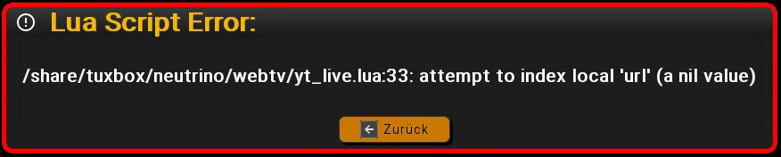

Habe jetzt mal spassenshalber die gesammte youtubeadresse bei yt_live.xml reingesetzt. läuft aber leider nicht.
Wäre auch zu schön und vor allem viel zu einfach gewesen.
- Beiträge: 564
- Been thanked: 17 times
Re: xupnpd - Wie YouTube-Feed einbinden?
@Gorcon
yt_live ist nicht für irgendeine playlisten gedacht , sonder für einzelne urls.
Somit so ein url "playlist/PLC6eTFyFi_0Kss_m9_Q_TbgdFsGDmgjeq" kann damit nicht funktionieren. (einzeln würdn gehe, also die urls die in m3u sind)
Mit xupnpd auf PC funktioniert dein link für yt-playlist ganz normal.
Dein key kannst du in neutrino.conf eintragen, der wird von da auch gelesen.
Ich habe hier alte public key und keine Probleme.
Ich nutze alte hd51 build, deswegen kann ich nichts dazu sagen.

Ja, bei browser mode "rec" drücken und der Grade ausgewählte Titel wird downloadet.
Ich habe ein patch (sollte bald in git sein), muss ich nur schauen ob was anders nicht kaputt gegangen ist. Ist ohne rcsim.Das Exitverhalten nach Auswahl des Begriffs ist in jedem Image wohl auch etwas anders gelöst.
//edit
patch ist in git.
Das kann box(player), oder ffmpeg version sein.Gibt es eine Möglichkeit zum Download von YT ???
