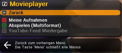

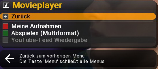

Danke, bekomme ich aber irgendwie nicht hin. (Die Option für Youtube feed bleibt ausgegraut).
Das muss doch sicher zwischen die Klammern?
{ "youtube", "playlist/PLYdYVYjch9whZLht61d207_Q4__X0Z6lM", "NI - Musiktipps" }

Box neu gestartet, aber Ich kann kein Youtube feed starten da das Menü weiter ausgeraut ist.

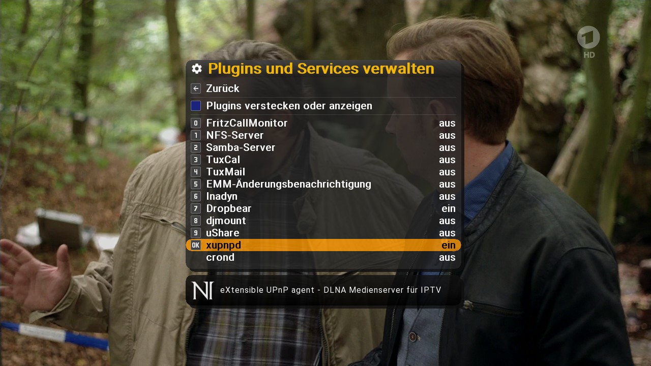

@gorcon
der feed ist im upnp-browser zu finden, sofern du xupnpd innerhalb der
-pluginverwaltung aktiviert hast!
- Beiträge: 3161
- Has thanked: 173 times
- Been thanked: 47 times
xupnpd - YouTube-Feed einbinden
aktiviert ist es (glaube ich)

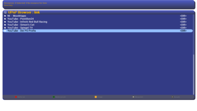

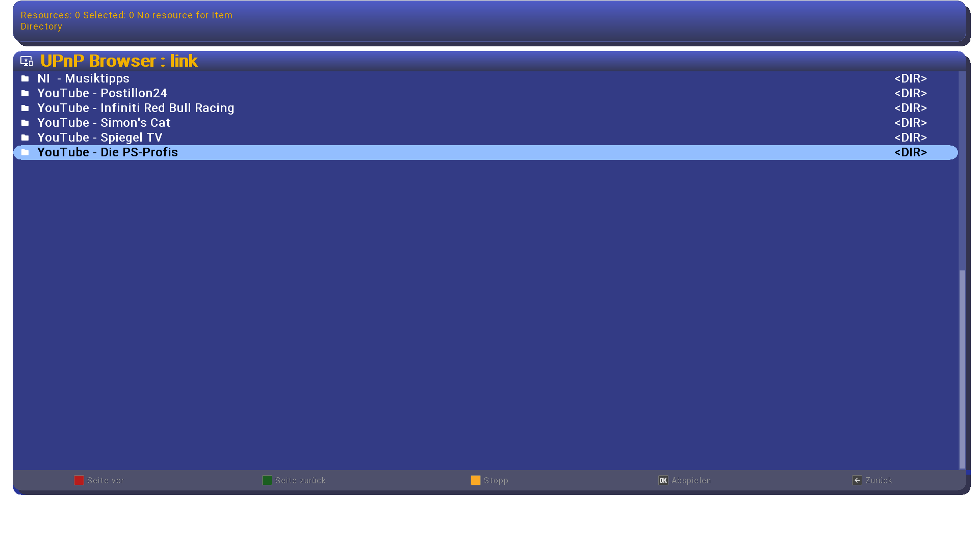

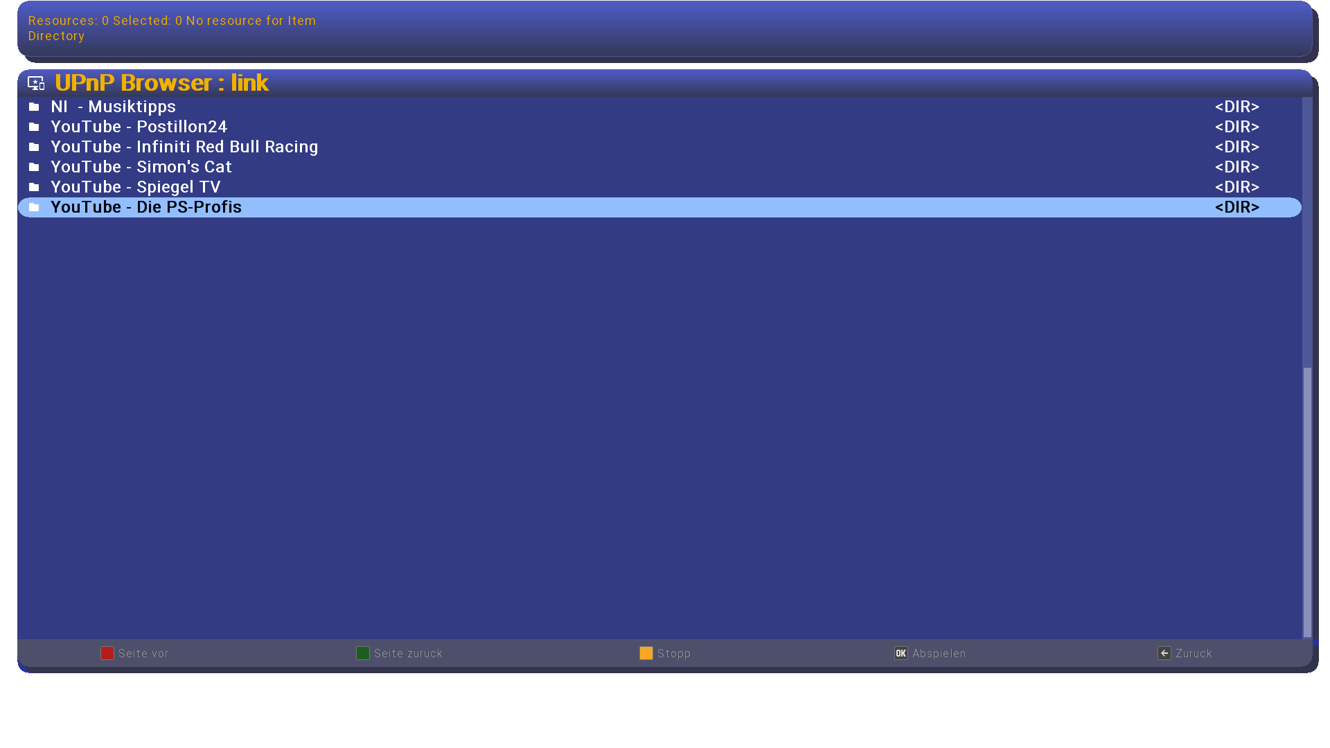

Aber ich bekomme da dann diese Liste wovon kein einziges Video läuft.
Oder bin ich da jetzt auch wieder verkehrt?

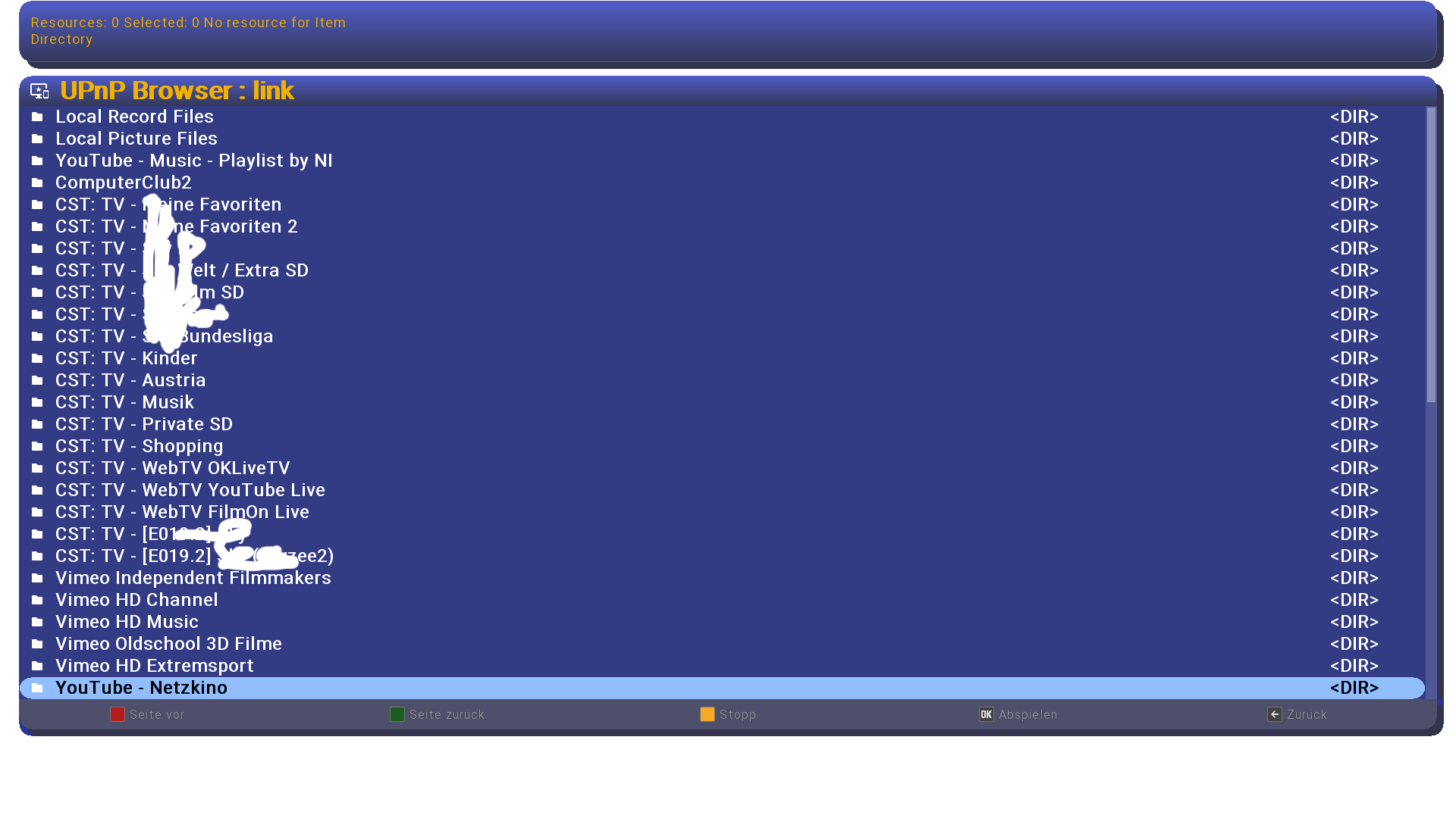

@gorcon
...auf dem screenshot bewegst du dich in einer anderen liste.
du solltest eine ebene höher jedoch auch die musiktippliste finden.
ich schrieb ja beits mehrmals, dass yt-videos über xupnpd derzeit sehr unzuverlässig laufen.

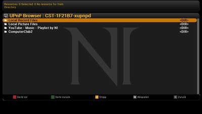

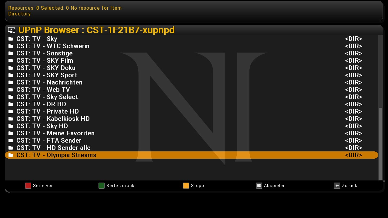

Die alten Feeds (aus /share/xupnpd ) waren aber auch nie da.
Übers Webinterface kann ich auch nur die Einträge der Original Liste sehen nicht aber die Musiktip Liste.
Abspielen kann ich nur die Youtube Videos die auch im anderen Screenshot von mir zu sehen sind. (die mit Postilion usw. nicht).
Irgendwas muss da bei mir verkehrt eingestellt sein (habe da aber nichts verstellt).

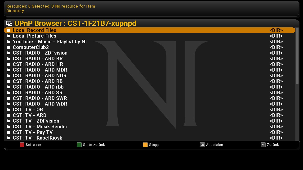

Re: xupnpd - Wie YouTube-Feed einbinden?
was soll sich denn genau ändern?
mache mal einen screenshot von der ebene dazwischen.

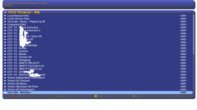

sollte dann in etwa diese feeds beinhalten... (die senderbouquets werden bei dir natürlich andere sein)

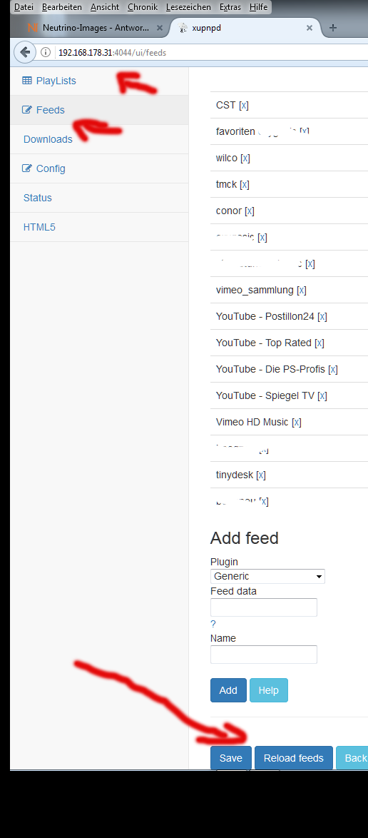

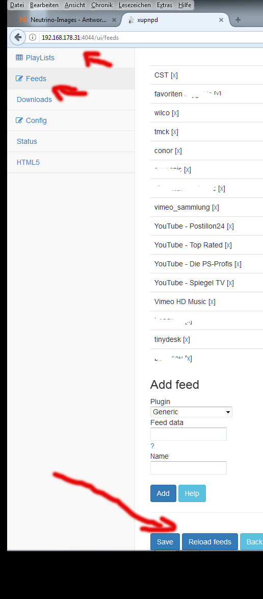

....die vimeo und yt-feeds, zu sehen in meinen obigen screenshots unterhalb der bouquetlisten, werden bei dir anscheinend nicht generiert.
ich habe zzt. keine idee woran das liegt.
geh mal in das xupnbpdwebif (boxip:4044) und klicke da unter feeds reload an....evtl. wird dort ja ein fehler ausgeben.
siehe screenshot hier im post

Da kommt dann:
Oder benötigt man da einen YouTube Account?
./plugins/xupnpd_youtube.lua:146: attempt to index field 'items' (a nil value) - dryeye
