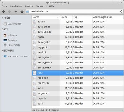

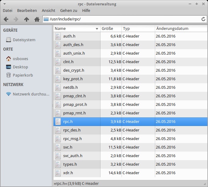

Als quick-n-dirty-Lösung kannst du ja mal das probieren:
make/environment.mk ändern:
diff --git a/make/environment.mk b/make/environment.mk
index ab26e1c..4150ff3 100644
--- a/make/environment.mk
+++ b/make/environment.mk
@@ -172,7 +172,7 @@ TARGET_CFLAG_O = -O2 -fdata-sections -ffunction-sections
ifeq ($(BOXMODEL), $(filter $(BOXMODEL), nevis kronos_v2))
TARGET_CFLAG_O = -Os -fdata-sections -ffunction-sections
endif
-TARGET_CFLAGS = -pipe $(TARGET_CFLAG_O) -g -I$(TARGETINCLUDE)
+TARGET_CFLAGS = -pipe $(TARGET_CFLAG_O) -g -I$(TARGETINCLUDE) -I/usr/include
TARGET_CPPFLAGS = $(TARGET_CFLAGS)
TARGET_CXXFLAGS = $(TARGET_CFLAGS)
TARGET_LDFLAGS = $(CORTEX-STRINGS) -Wl,-O1 -Wl,--gc-sections -L$(TARGETLIB)
Re: NI-Buildsystem
Geht nicht ..
bss_conn.c:190:243: error: invalid 'asm':
Macht keinen Sinn weiter zu suchen. Ich werde Debian installieren.
