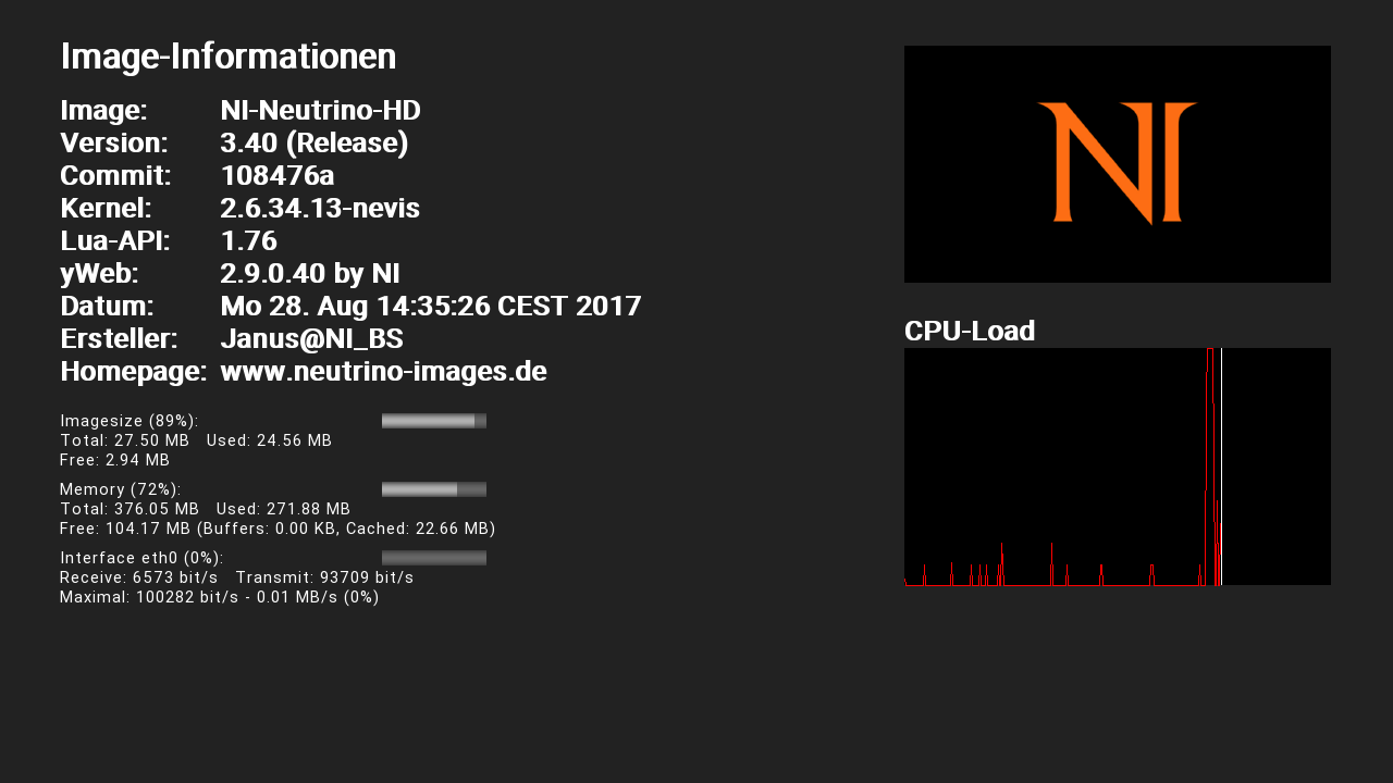

Danke für's BS!
War unter VMWare/Jessie auch erfolgreich:
Axo, fast vergessen:
Wohin kommen Fragen zum "Vorgehen", z.B. 'Macht "make neutrino" nur ein selektives Update nach Code-Anpassungen wie "make neutrino-cs" im BS4CS ?'
Beiträge: 3049
Has thanked: 36 times
Been thanked: 61 times
Re: NI-Buildsystem
Cool. Hat mit der Anleitung alles geklappt oder waren noch Extrawürste nötig?
Re: NI-Buildsystem
Nöö, bis auf meinen Kampf mit dem SSH-Key war alles Andere unproblematisch und auf Anhieb durchgelaufen.
Meine Jessie-VM läuft aber schon länger mit BS4CS, sodass unbemerkt fehlende Libs eher unwahrscheinlich waren.
Von den als Vorbedingungen angegebenen Sachen fehlte auch nur eine. Die ist aber mit der angegebenen "apt install" - Aufstellung nachinstalliert worden.
