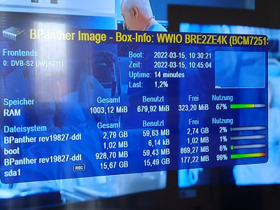

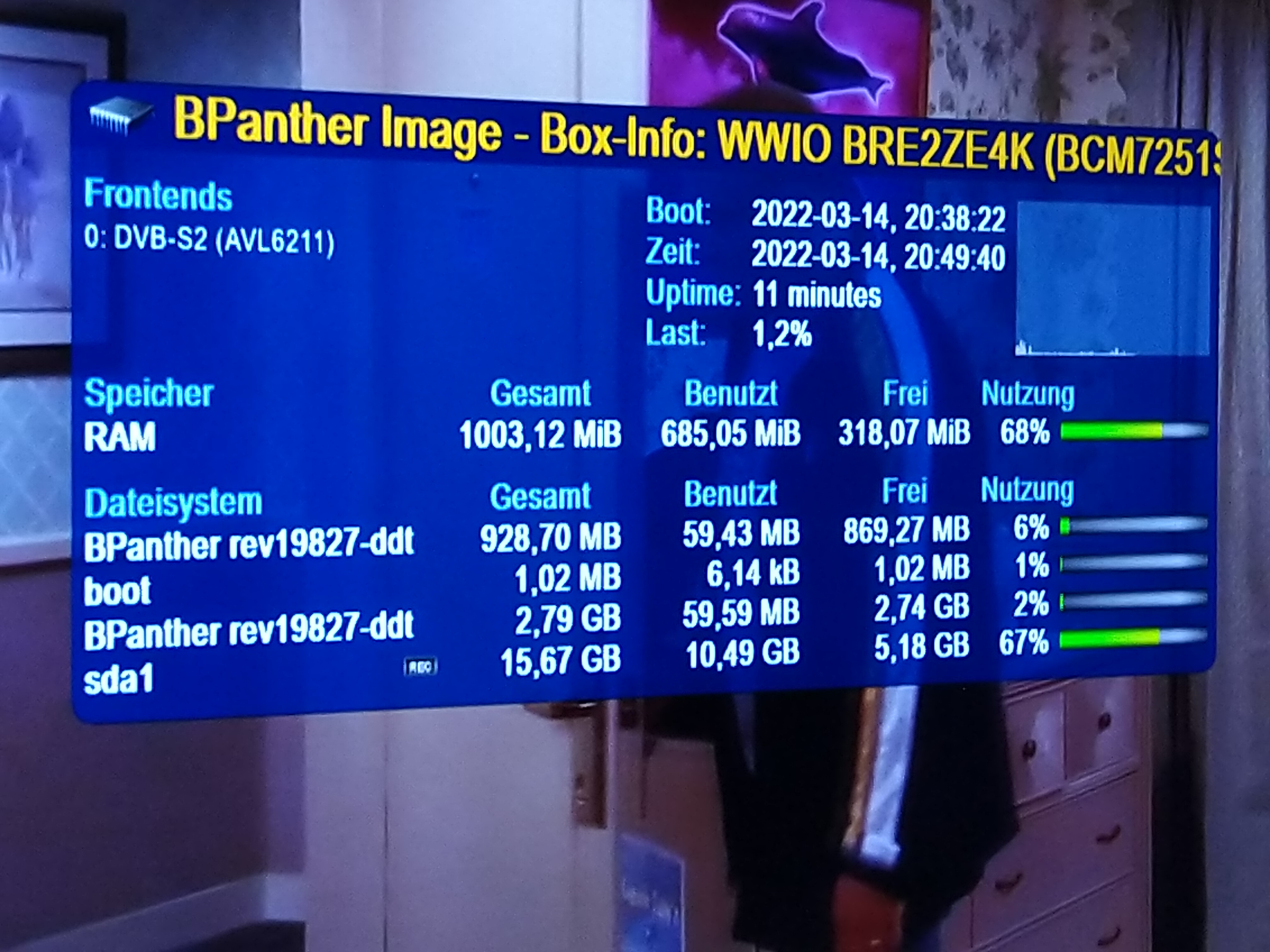

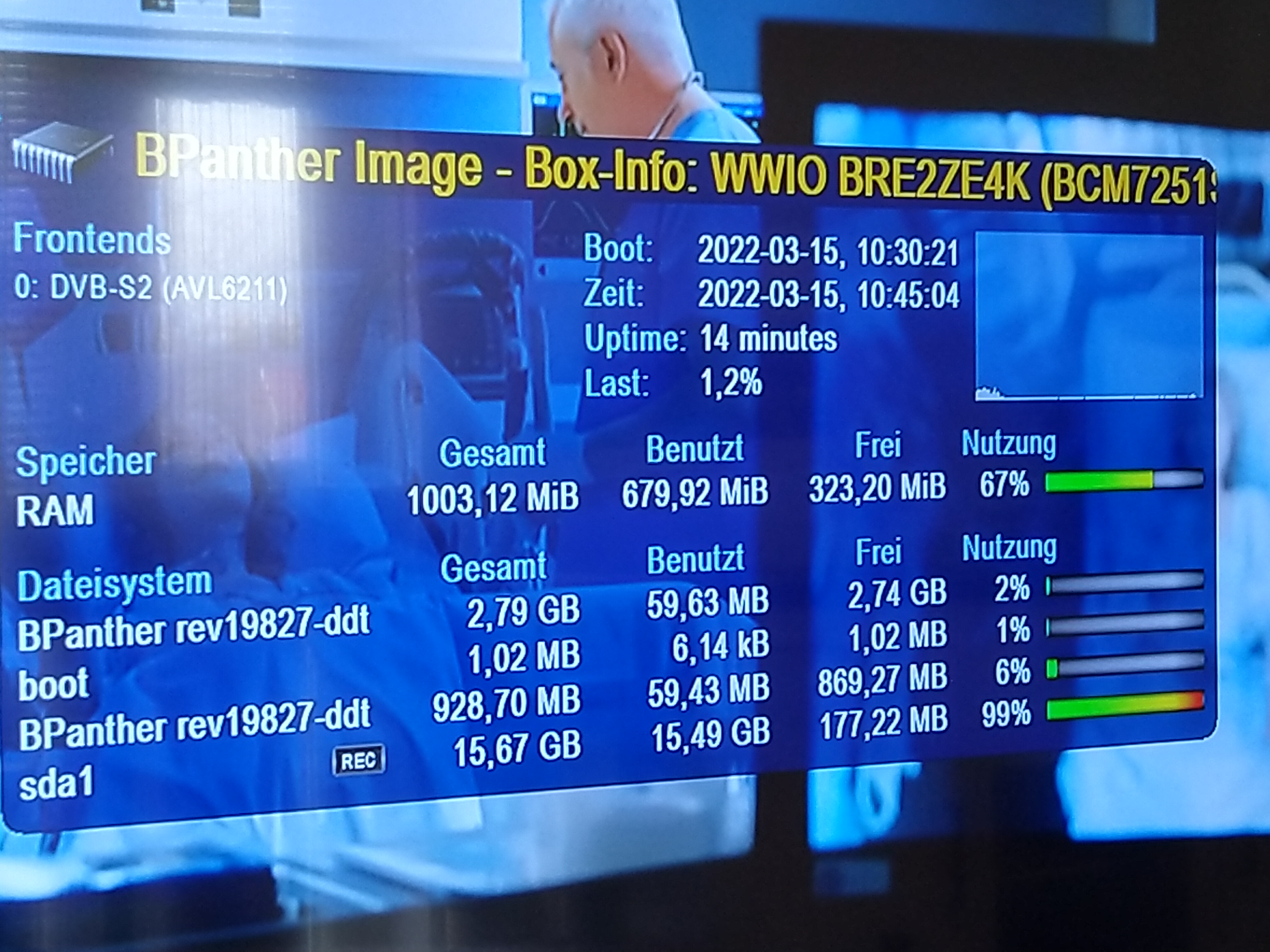

Re: WWIO BRE2ZE 4K
So kann könnte man Platz Probleme selber lösen (meine Box natürlich selber gemacht) siehe 2 Partition ! Geht anderst auch noch ! Ideal für Neutrino + E2 etc Nutzer
Ich will halt keine 4x Partitionen !
Für was ! 1 hatte gereicht !
Mfg

Re: WWIO BRE2ZE 4K
Naja ich kenne genug was Platz Mangel haben mit E2 ! Damals bei HDF ATV Tests zuckte ich bereits ab paar Plugins ! Wozu 4 Partionen ! Ist genau so Unsinn und wenn bei 8gb sind 4 OK aber bei 4gb mit 4 ne ne ! Da dachte der Hersteller nicht mit wie bei HD51 AX51 Zgemma !
Komsiche Sache damit die Threads gelöscht wurden was Probleme hatten oder sich aufregten übern Platz (auch bei Atv) ! Darum hatte ich mal bei HDF Platz frei geräumt das wenigstens 630mb noch frei waren !
Schau ich will das was bei Kauf angeboten wird 4gb Flash nicht 4x 900mb hehe
Octagon hat 8gb mit 4 das ja OK und wird je nach Image aufgeteilt mehr weniger je wie viele Images !
Ich habe ja nur 1 Image sogesehen also mache ich die 1 mit ca 100-200mb und die 2 mit knapp 3.7gb somit geht es immer schön mit ofgwrite ohne neu Flash USB
mal sehen so ist es auch super schon !
Ich und andere bzw Freund etc möchten das so und nicht magere 800-900mb
Und warum 1 Image nutzen und die anderen im Hintergrund lassen unnötig
sehe ich nicht ein
da hätte ich ja gleich eine Box mit 900mb Flash kaufen können hehe (Spaß) !
Mfg
