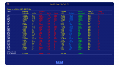

so, kurzer Teaser.
Wegen des Länderproblems u.a. wegen Netherlands und weil ich ohnehin deutsche Namen haben wollte, habe ich die Suche nicht mehr nach Namen, sondern über Länderkennzeichen eingebaut. Gleichzeitig die Anzeige des deutschen Namens. Wird auch über die corona.land gesteuert.
Ausserdem gibt es ein paar mehr Log-Ausgaben, um bei Problemen besser eingrenzen zu können.
so, schaut es vorerst aus:
Mal sehen was mir noch so einfällt für die nächste Version

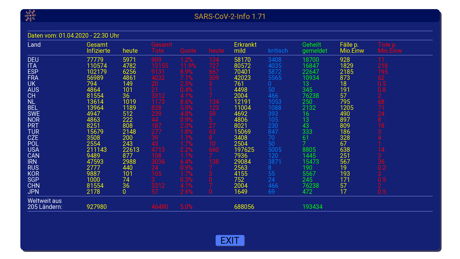

Re: [Plugin] Corona-Info V1.71: Übersicht Fallzahlen Länder
@fred
danke für die neue version.
...so sieht es zzt. mit version 1.71 bei mir aus...msgbox size ist allerdings auf 17 runtergestellt.
- Beiträge: 1297
- Been thanked: 30 times
ui, die Schrift ist schon sehr klein. Hatte ich auch so schon eingestellt anfangs, aber selbst auf dem 65Zoll TV ist es mir zu klein.
Da hast Du aber viel sagen wir mal so, "personalisiert"
- Beiträge: 1457
- Has thanked: 39 times
- Been thanked: 20 times
ab einer bestimmten anzahl von ländern rutscht die box nach oben und unten aus dem bild.
habe dann ein bisschen mit der größe gespielt bis es passte ...
ich finde das passt hier so jeweils auf einem 55er und 65er panel gut.
das personalisieren mache ich natürlich nur....
um aus deiner tollen arbeit zu lernen

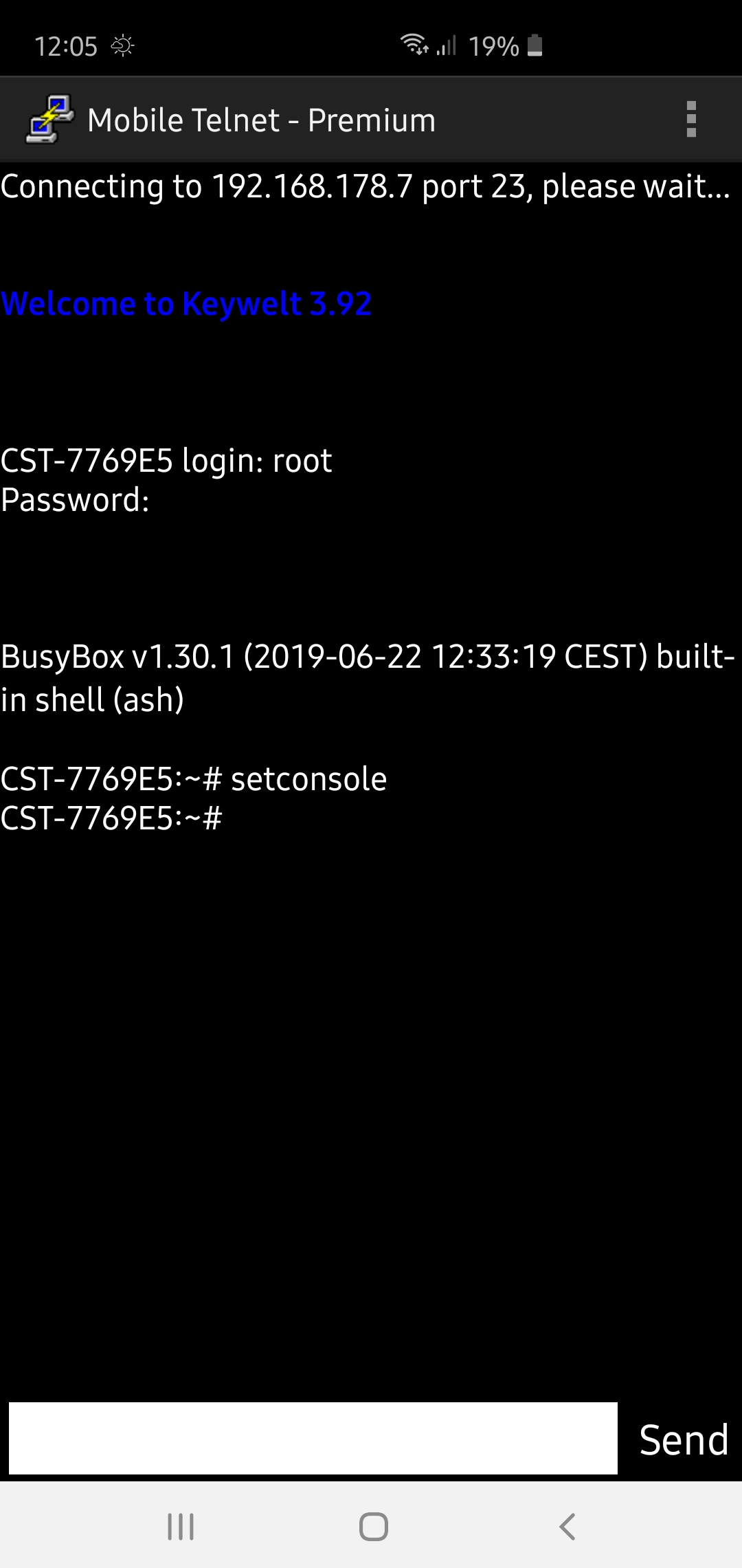

Hi, hab da noch mal eine Frage
Hab die neue corona.so kopiert und meine überschrieben. Ist das so weit richtig ? Weil mein tuxwetter nicht angezeigt. Aber wahrscheinlich weil mein Image zu alt, denk ich.
Paul Pang Jplay Fidelizer
