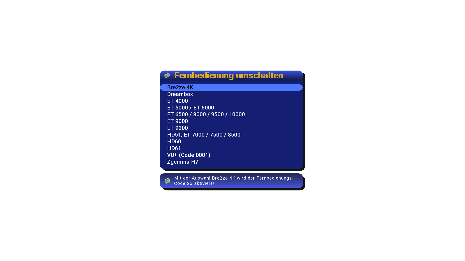

Don de Deckelwech hat geschrieben: Do 18. Feb 2021, 20:54 hehe, die (also alle) Armboxen nicht, aber manche von denen... ;)
....aber wir haben ja schließlich das privileg unter diversen fernbedienungen auszuwählen. :grinning:
Re: Frage zur FB Taste V-Format / V-Mode
Und solange die "long" - Option nicht gecancelt wird, kann man die Tasten ja doppelt belegen...
