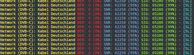

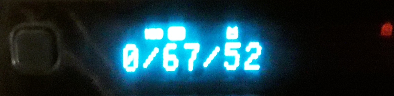

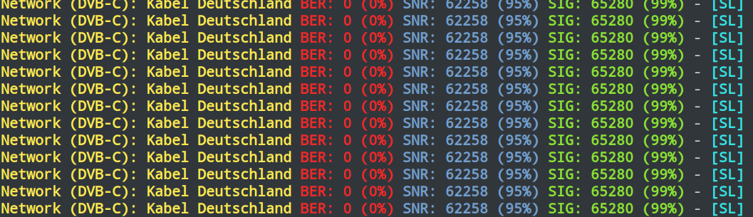

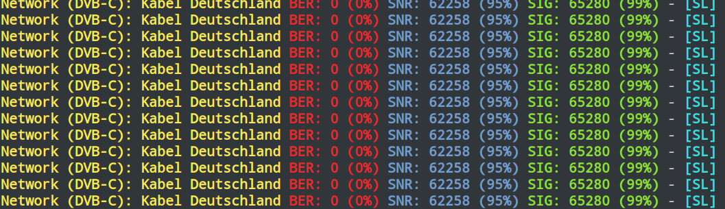

- Beiträge: 3114
- Has thanked: 72 times
- Been thanked: 214 times
Re: Plugin Signalqualität
also mit der ausgabe --usevfd wird mir die null im display angezeigt bei der h7c. hat ja nur eine 4 stellige anzeige
da stimmt das format nicht. was ich aber machen kann ist z.b. echo 99:99 > /dev/dbox/oled0 das wird mir auch
so im display angezeigt. satfind funktioniert auch mit dvb-c bei mir z.b. so
ausgabe ist
satfind --demux /dev/dvb/adapter0/demux1 --frontend /dev/dvb/adapter0/frontend1
