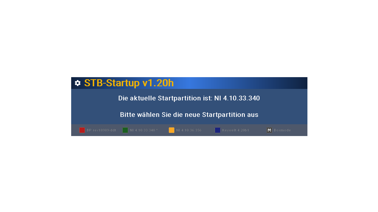

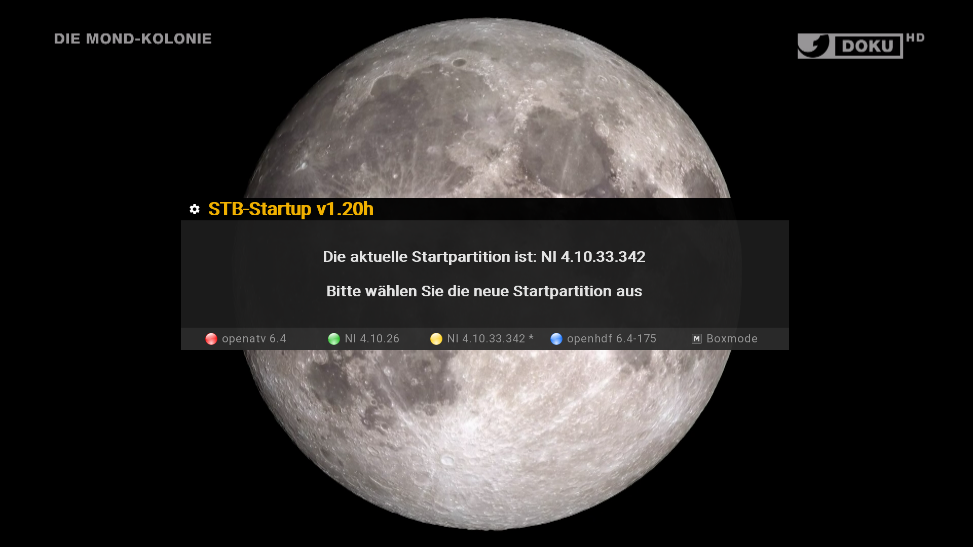

So, ich habe eben die stb-startup.lua 1.20h von @max_10 getestet, und sie funktioniert mit dem neusten NI problemlos. Es wird sowohl die ".version" Datei des BPanther, als auch die "image-version" Datei des NI gfunden und korrekt abgezeigt. Natürlich kann ich es nur mit dem alten Partitionslayout testen, aber eventuell testet es ja auch noch einmal jemand, der das neue Layout verwendet.
Vielen Dank nochmal dafür.

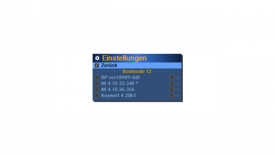

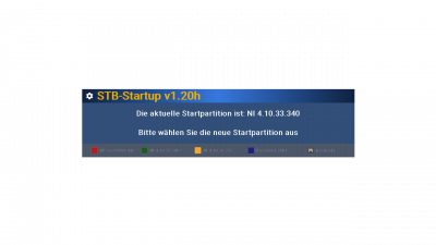

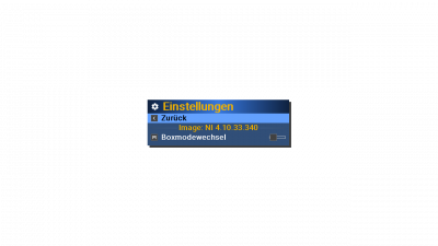

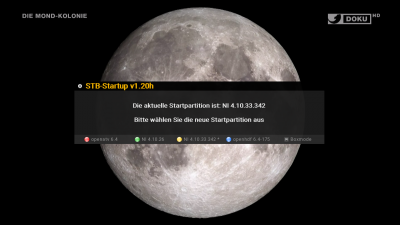

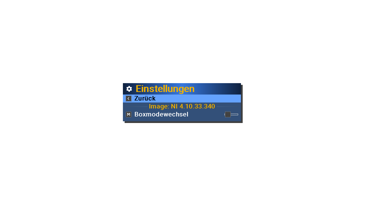

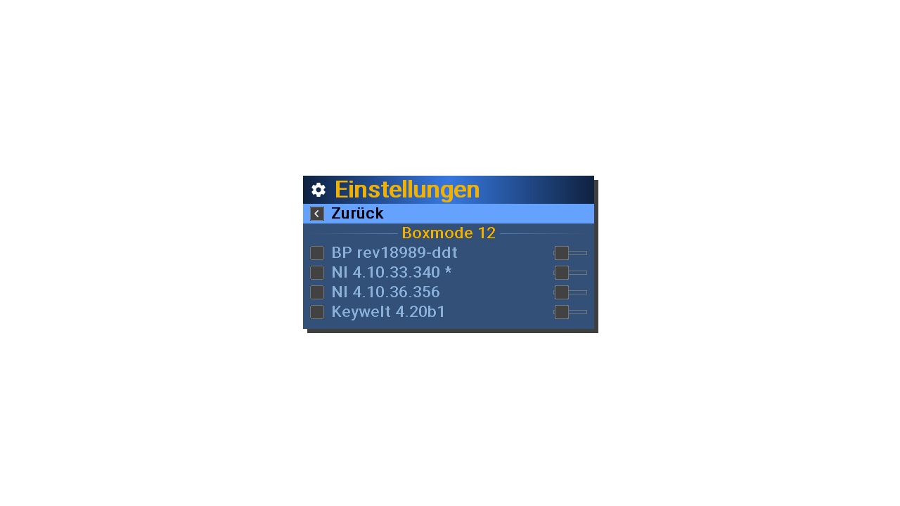

Hallo , habe mir auf Bank 2 , 3 und 4 das stb- startup.lua 1.20h von max10 per ftp geschoben , bisher alles okay , siehe screenshots und Boxmode 12...
Leider hat sich die Boxmode-Anzeige beim neuen stb-startup.lua 1.20h verändert , ob es besser oder schlechter ist muß man selbst entscheiden ...siehe neuen Boxmode
Grüsse - imi8mm :sunglasses:

@imi8mm
das Bild mit dem Boxmode12, ist nicht die revertet Version hier aus dem Anhang, sieht da anders aus,
PS:
letzte Bild zeigt jetzt das alte Boxmode 12, also doch alles richtig ;-)
Ich bin da auch kein lua Held, daher war das teil revert auch erst mal eine Lösung um anderen zu helfen.

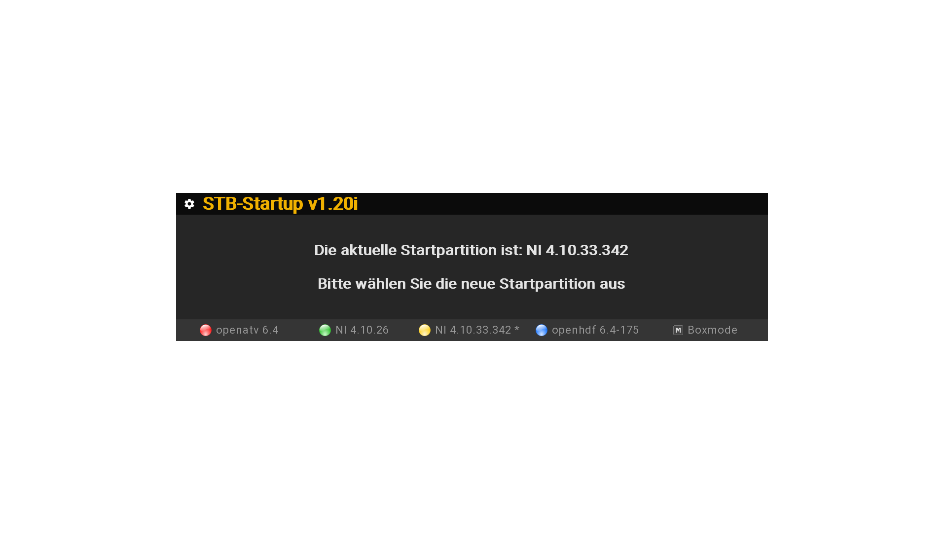

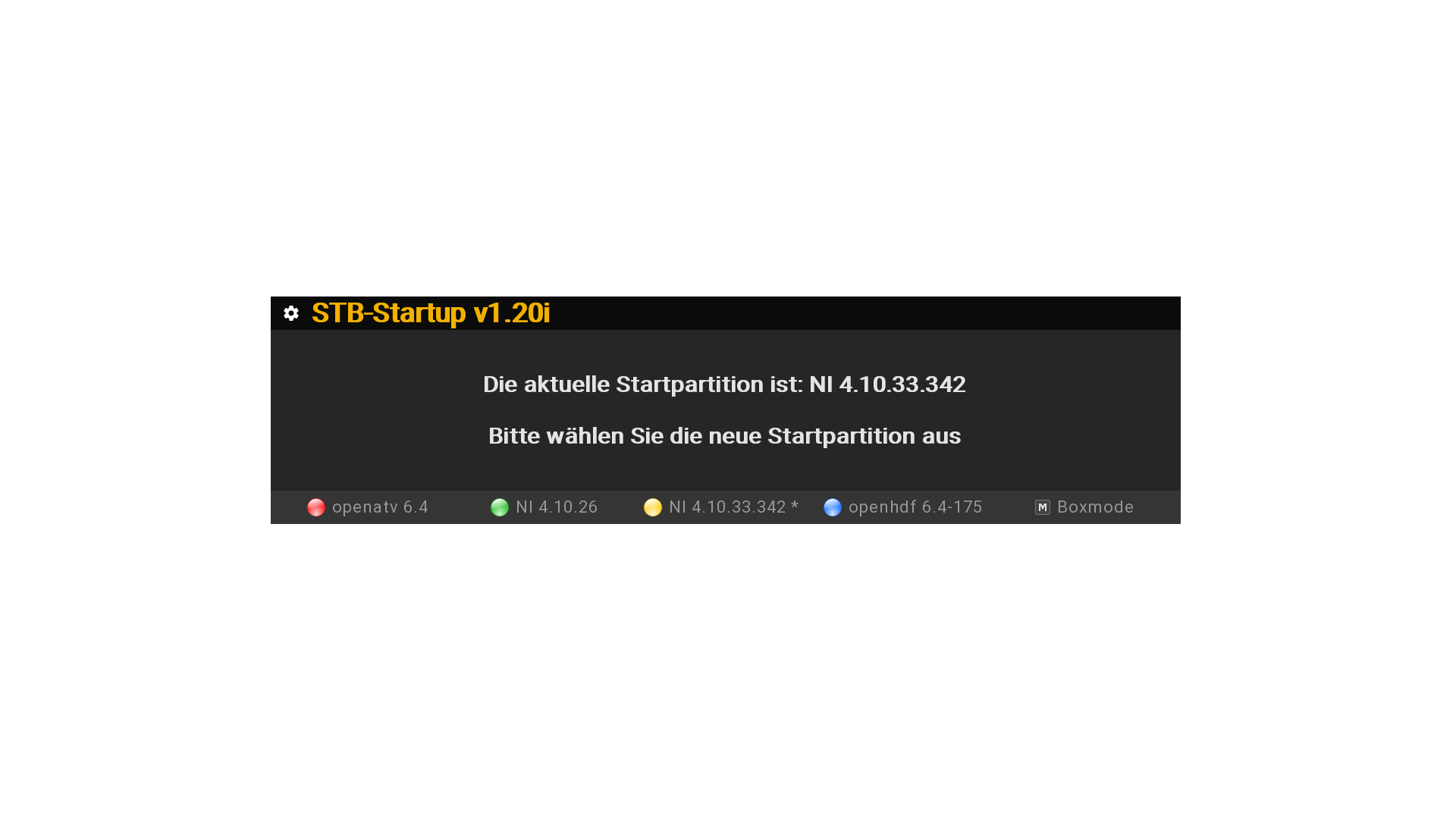

Re: STB-Startup Probleme mit neuerem Image
Das obere-Boxmode-Bild mit den 4 möglichen Bänken hat im NI-Image bei mir nicht funktioniert ,
daher ist es egal , wäre trotzdem mir lieber , denke mal , ich bin da nicht allein damit , sieht auch gut aus ...
schon besser, v1.20i

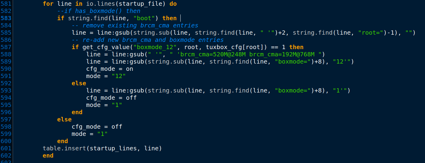

weil die stb-startup.lua nicht mit zwei einträgen klar kommt in den startups .muss man das machen,
bzw. in dem stb-startup.lua script das ändern sonst gibt es eine fehlermeldung.
version ist 1.20i
zeile 582 auskommentieren,
--if has_boxmode() then
zeile 583 einfügen,
if string.find(line, "boot") then

komme hier irgendwie nicht mehr mit. Bei den letzten Nightly habe ich unter Boxmode Menue immer nur noch ein Eintrag für die jeweilig gebootete Partition.
Vorher waren immer alle 4 Partitionen zu sehen und ich konnte einstellen, welche mit und welche ohne Boxmode12 starten sollte.
Warum wurde das entfernt? Gibt es einen leichten Weg für mich das wieder zu integrieren?
Besten Dank schonmal
Edit: Habe die Startup files aus einem Oktober NI Image in das neue kopiert unf die 4 Boxmode settings sind wieder zu sehen.
Muss aber trotzdem nochmal fragen, warum das geändert wurde da ich nun jedesmal die alten files wieder zurück holen muss.
Vielleicht gibt es ja einen wichtigen Grund dafür.
