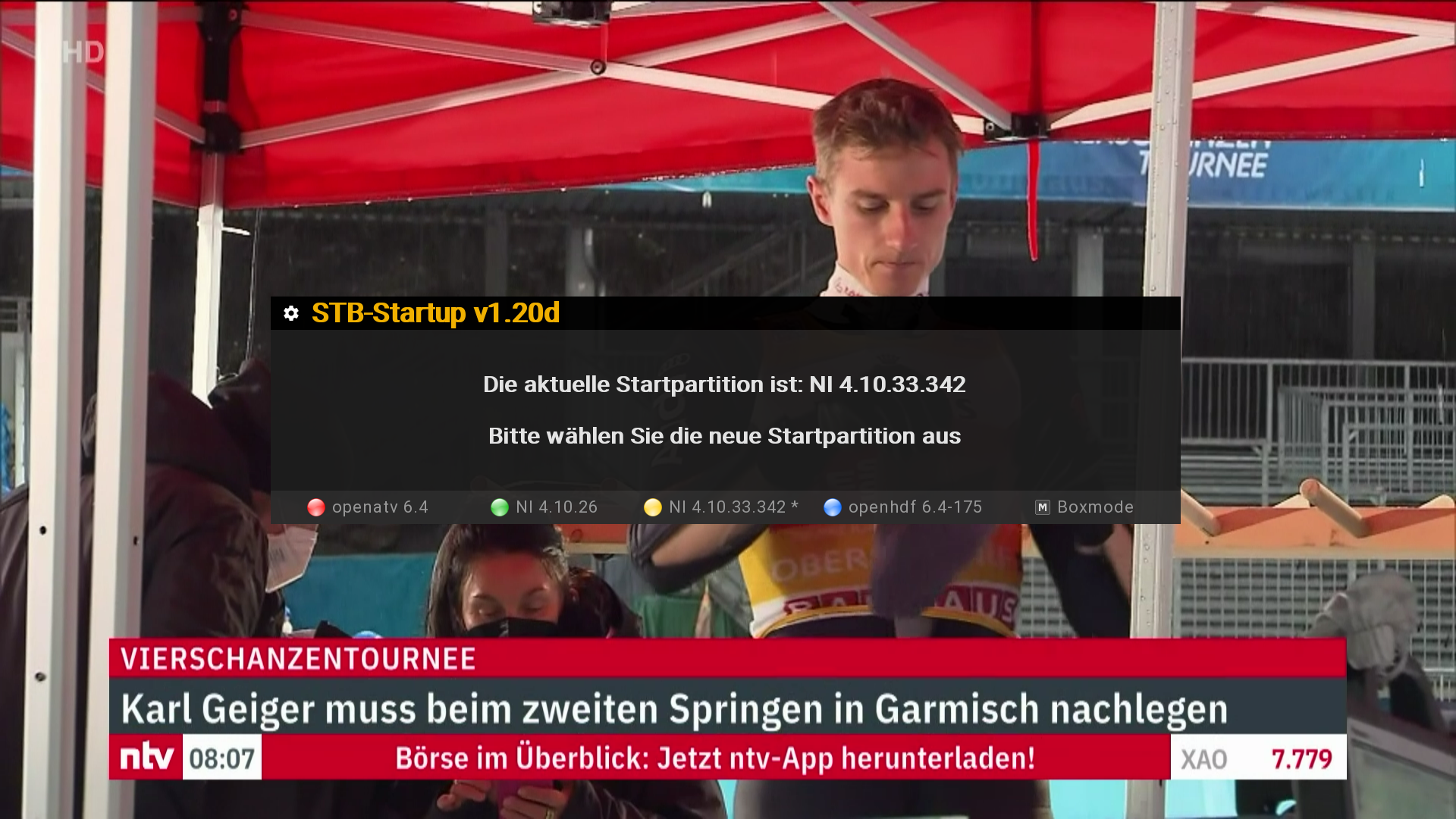

ahoi wieder an board schön. ich benutze das layout von openatv alle 4 bänke belegt,
keine probleme.
allerdings nutze ich stb-startup.lua irgend was mit 1.20d ist noch von ice32.
keine probleme.

So, ich bin einen kleinen Schritt weiter:
Ich habe das ältere Plugin 1.20a mal auf die HDD ins pluginsdir gelegt, wodurch diese Version anstelle der im Image enthaltenen 1.20h verwendet wird. Und sie da: Die 1.20a läuft, nur daß sie halt bei den beiden Partitionen, wo das BPanther drin ist, keine Imagebezeichnung anzeigt.

nanobot probier mal die 1.20d die müsste die die part namen anzeigen und sollte wie die v1.20a funktinieren.
https://github.com/neutrino-images/ni-n ... tartup.lua
danach gab es diese veränderung,
https://github.com/neutrino-images/ni-n ... 2e49050256

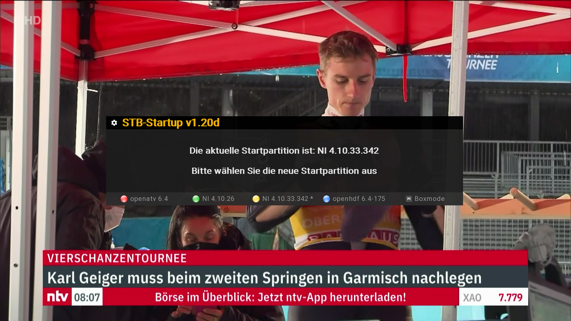

Die 1.20d funktioniert, zeigt aber erstmal ebenfalls keine Namen der BPanther Partitionen an.
Das liegt allerdings daran, daß im BPanther die Image Information nur im root mit dem Namen ".version" vorhanden ist. Ich habe diese Datei jetzt mal mit dem erwarteten Namen "image-version" nach /var/etc kopiert ( /etc ist im BPanther ein symlink auf /var/etc ), und jetzt wird die Image Information mit der 1.20d korrekt angezeigt. Somit habe ich für das erste einen funktionierenden Workarround gegenüber der 1.20h.
Jetzt muß ich mich auf die Suche nach der Ursache des nächsten Problems machen: Unter BPanther und dem alten NI-Image haben die "Back"- und die "Exit"-Taste der ZGemma H7 Fernbedienung unterschiedliche Codes, während sie unter dem neueren NI-Image als gleiche Taste erkannt werden. Dazu schreibe ich falls nötig etwas in einem seperaten Thread.
