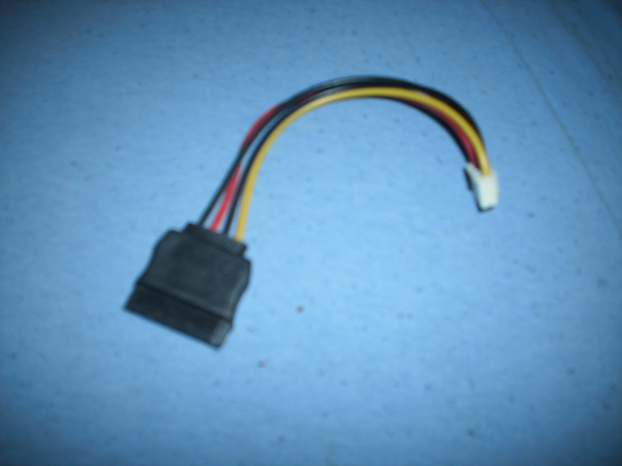

Was Ich jetzt gemacht habe ist die Box geöffnet und alle Stecker mal abgezogen und wieder angesteckt.
Da war ein loses Kabel angeschlossen vermutlich für die Interne Festplatte,das habe Ich mal raus genommen.
Des weiteren habe Ich alle Plugins und Verwaltung alle auf AUS gelassen,und unter Menü Datenträger Akustikkontrolle auf Mittel gestellt vorher Schnell.
Und der Hammer ist jetzt die Box braucht nur 56 Sekunden aus dem Deepstandby bis Bild,das ist viel schneller als vorher.Die 2 Neo2 braucht zbs weiterhin 1:15 Minute bis Bild komisch,das ist das Kabel das Ich rausgenommen habe.

Ich gehe jetzt davon aus, das du keine interne hdd drin hast. Da war im log nichts von zu sehen.
Das Kabel, was du rausgenommen hast, ist für die Stromversorgung einer internen hdd, also vollkommen egal, ob angeschlossen oder nicht. ( ohne hdd selbstverständlich )
