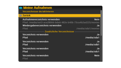

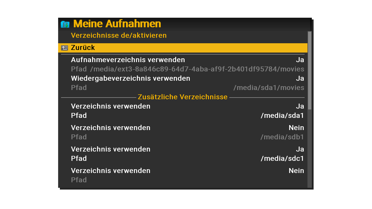

Das 1 Bild zegt wie es bei beiden Neo2 die ganze Zeit eingestellt war,ist das normal so richtig 1 Eintrag Nein und 2 Eintrag Ja.Und unter extra die 3 externen FP.
Das 2 Bild zeigt wie Ich es jetzt mal eingestellt habe,bei der Neo2 die Probleme macht.
Oben auf JA und die passende FP sdb1 auf Nein,sonst habe Ich doppelte Aufnahme Einträge.
