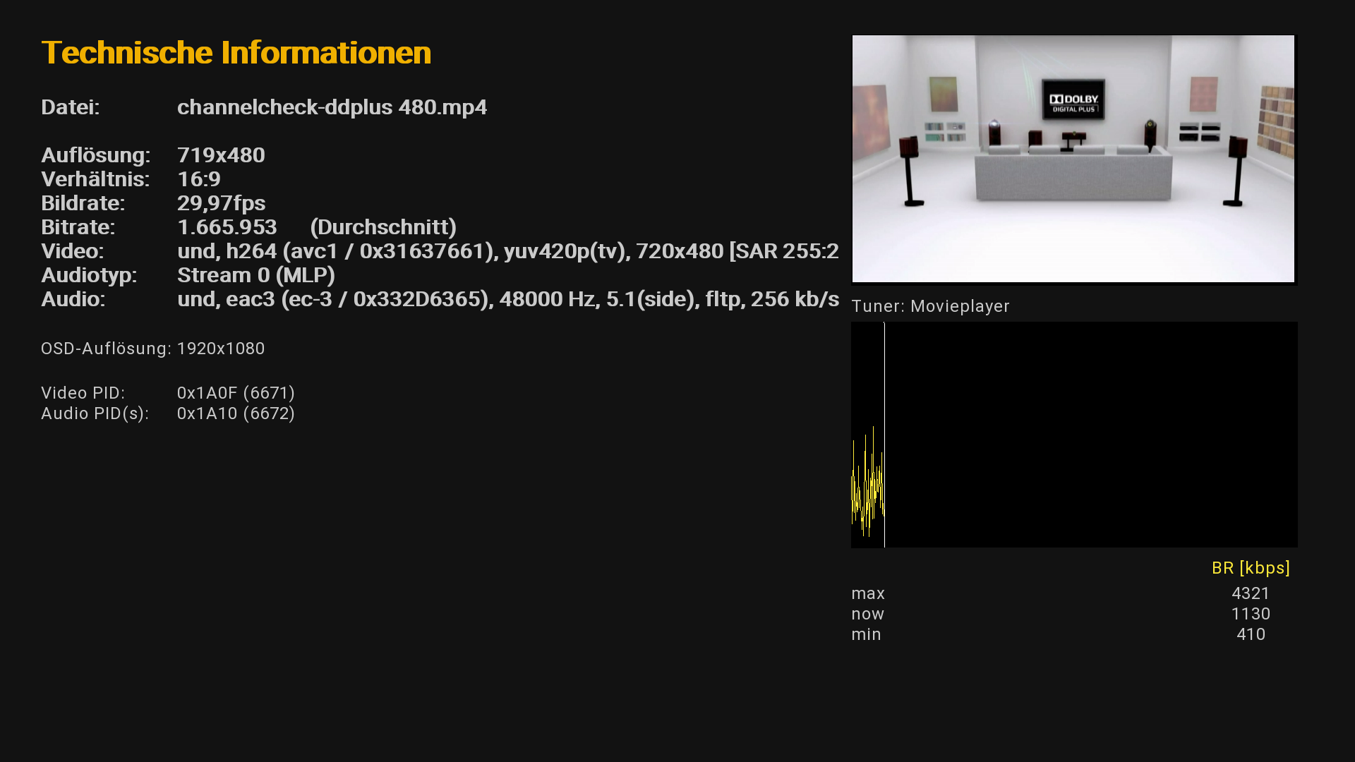

Mal was anderes zu Tonformaten. Hast Du mal probiert obb man auch AAC (5.1) in AC-3 umgewandelt bekommt?
Mit Kodi funktioniert das ja seit langem und ich habe hier auch ein Video gefunden wo es wohl auch eine Option in ffmpeg gibt (ich habe aber zu wenig Ahnung um das umsetzen zu können)
- Beiträge: 2976
- Has thanked: 59 times
- Been thanked: 198 times
Re: IPTV mit EAC3 bzw. Atmos
ffmpeg -i source.mp4 -c:v copy -c:a ac3 destination.mp4
[jokel tmp]# ffmpeg -i channelcheck-ddplus_480.mp4 -c:v copy -c:a ac3 channelcheck-ac3_480.mp4
[jokel tmp]# ls -alh
drwxrwxrwx 2 root root 4.0K Mar 15 18:42 .
drwxr-xr-x 25 root root 4.0K Feb 18 09:36 ..
-rw-r--r-- 1 root root 15.6M Mar 15 18:42 channelcheck-ac3_480.mp4
-rw-r--r-- 1 root root 13.8M Mar 4 12:55 channelcheck-ddplus_480.mp4
- Beiträge: 2976

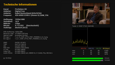

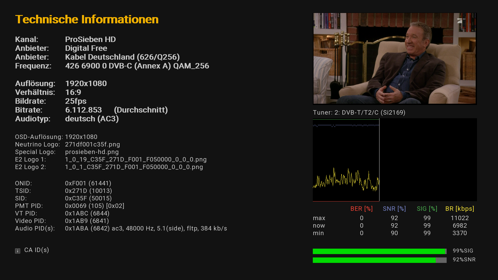

ich habe das grade mal bei meiner schwester gecheckt (axas e4hd)
box ist über hdmi mit dem tv via earc verkabelt.
lwl vom tv auf eine soundbar ..
probe mit pro7 .. audio ac3 5.1 sollte bitstream sein .. ton ist da
