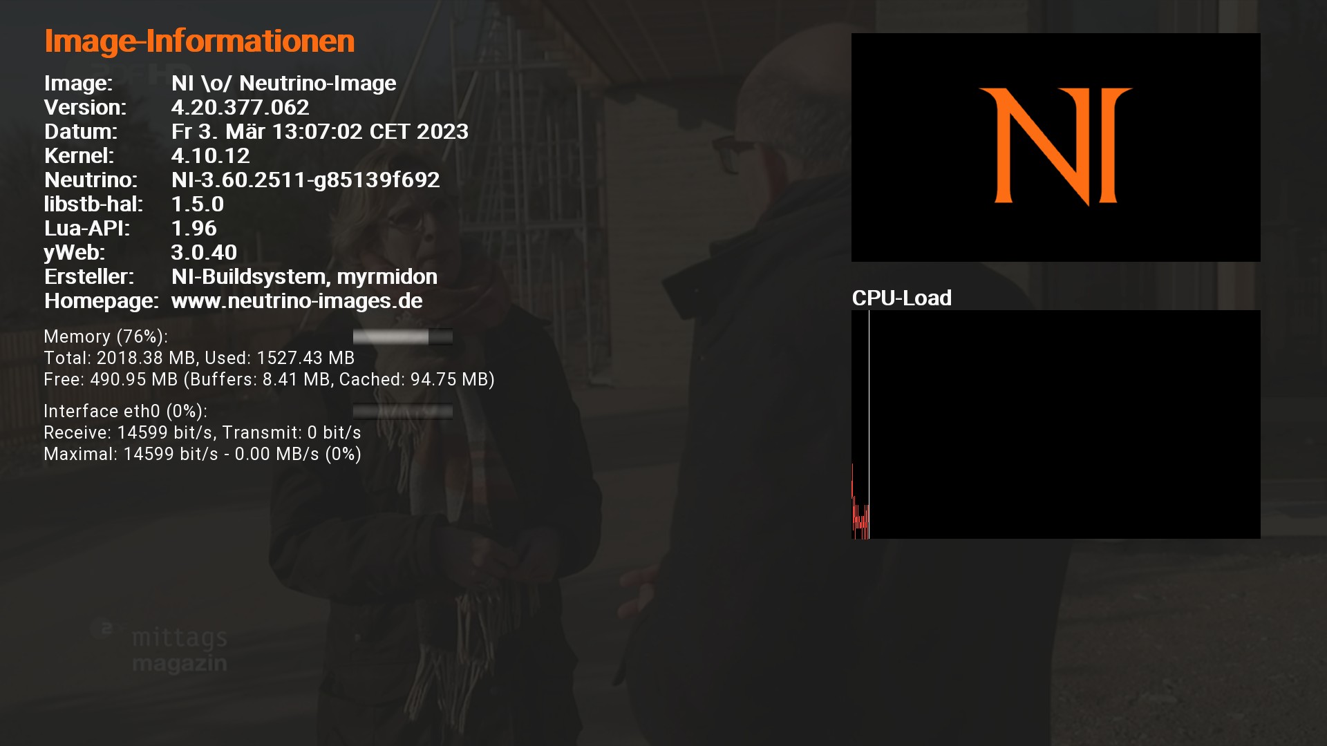

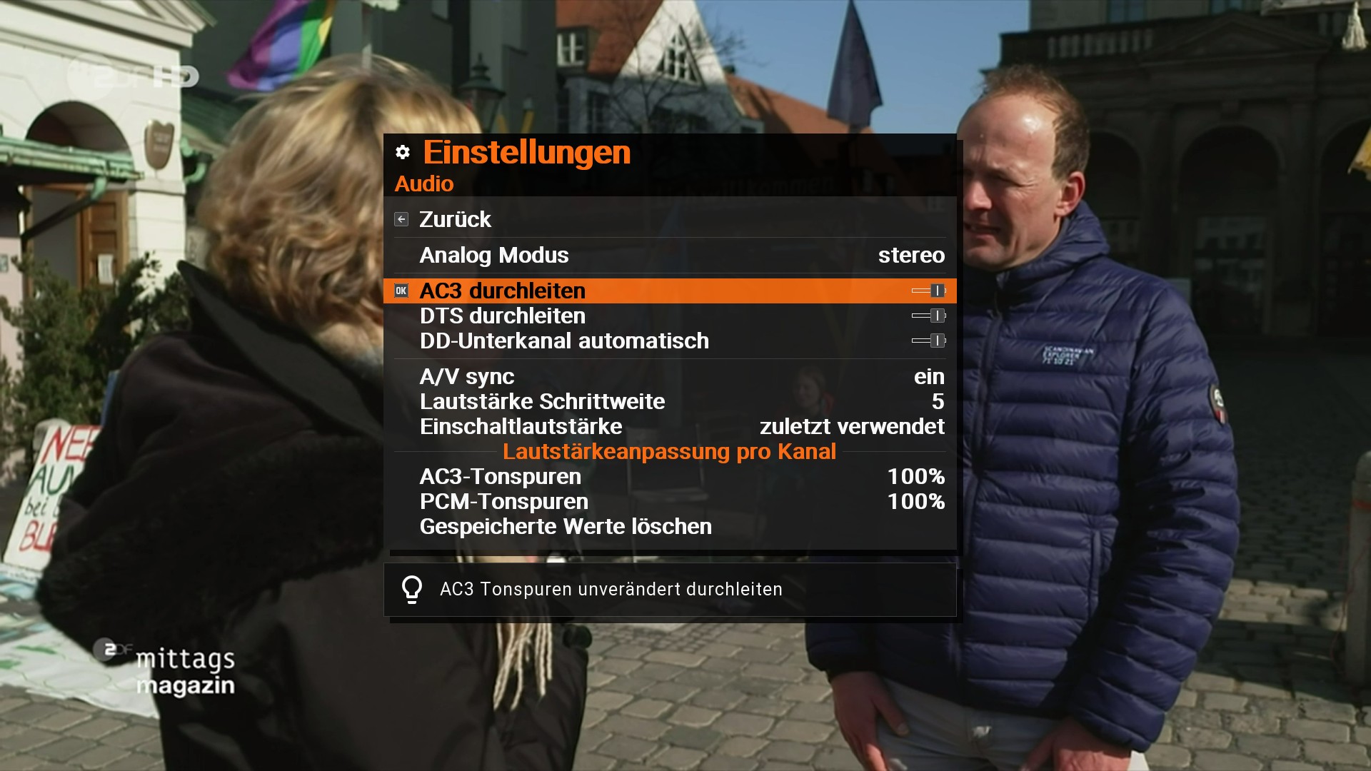

Leider funktioniert mit Deinem Image AC-3 auch nicht am HDMI Ausgang. Sobald ich AC-3 durchleiten aktiviere habe ich keinen Ton mehr (sonst ist es ja nur PCM und das funktioniert dann logischerweise nicht bei AC-3).

Darf man mal die Ausgabe im Telnet, von grep -r "" /proc/stb/audio sehen?

Bei deaktivierter AC-3 Durchleitung:
/var/root # grep -r "" /proc/stb/audio
/proc/stb/audio/ac3:downmix
/proc/stb/audio/dts:passthrough
/proc/stb/audio/j1_mute:0
/proc/stb/audio/3dsurround:disabled
/proc/stb/audio/ac3_choices:downmix passthrough
/proc/stb/audio/dts_choices:downmix passthrough
/proc/stb/audio/audio_delay_pcm:0
/proc/stb/audio/autovolumelevel:disabled
/proc/stb/audio/3dsurround_choices:disabled center wide extrawide
/proc/stb/audio/audio_delay_bitstream:0
/proc/stb/audio/3dsurround_softlimiter:disabled
/proc/stb/audio/autovolumelevel_choices:disabled enabled
/proc/stb/audio/3dsurround_softlimiter_choices:disabled enabled
/var/root #
Bei aktivierter AC-3 Durchleitung:
/proc/stb/audio/ac3:passthrough
/var/root #

Dann hilft da evt. ein --enable-decoder=ac3 \ das fehlt nämlich auch in der https://github.com/neutrino-images/ni-b ... ffmpeg4.mk
Ich bau dir das nochmal und lade es dir hoch, passt das PW noch?

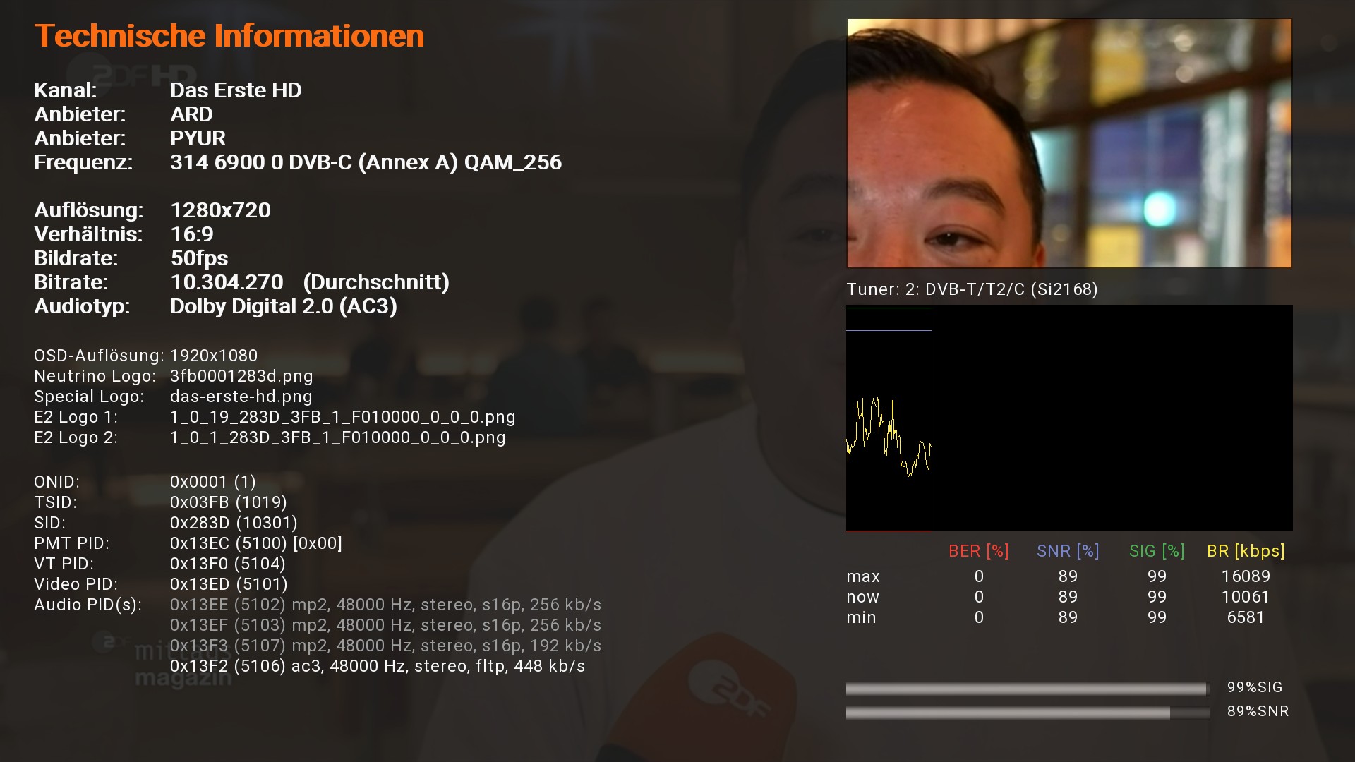

Aber auch über SAT bekomme bei AC3 durchleiten ein Ton, bei durchreichen aus springt der Receiver dann auf Stereo Ton um.
Beiträge: 3148
Has thanked: 171 times
Re: IPTV mit EAC3 bzw. Atmos
HossaWurst hat geschrieben: Fr 3. Mär 2023, 13:57 Wie Du schon eben geschrieben hast, das ist kein IPTV :wink:
Bei IPTV gehts auch nicht!
