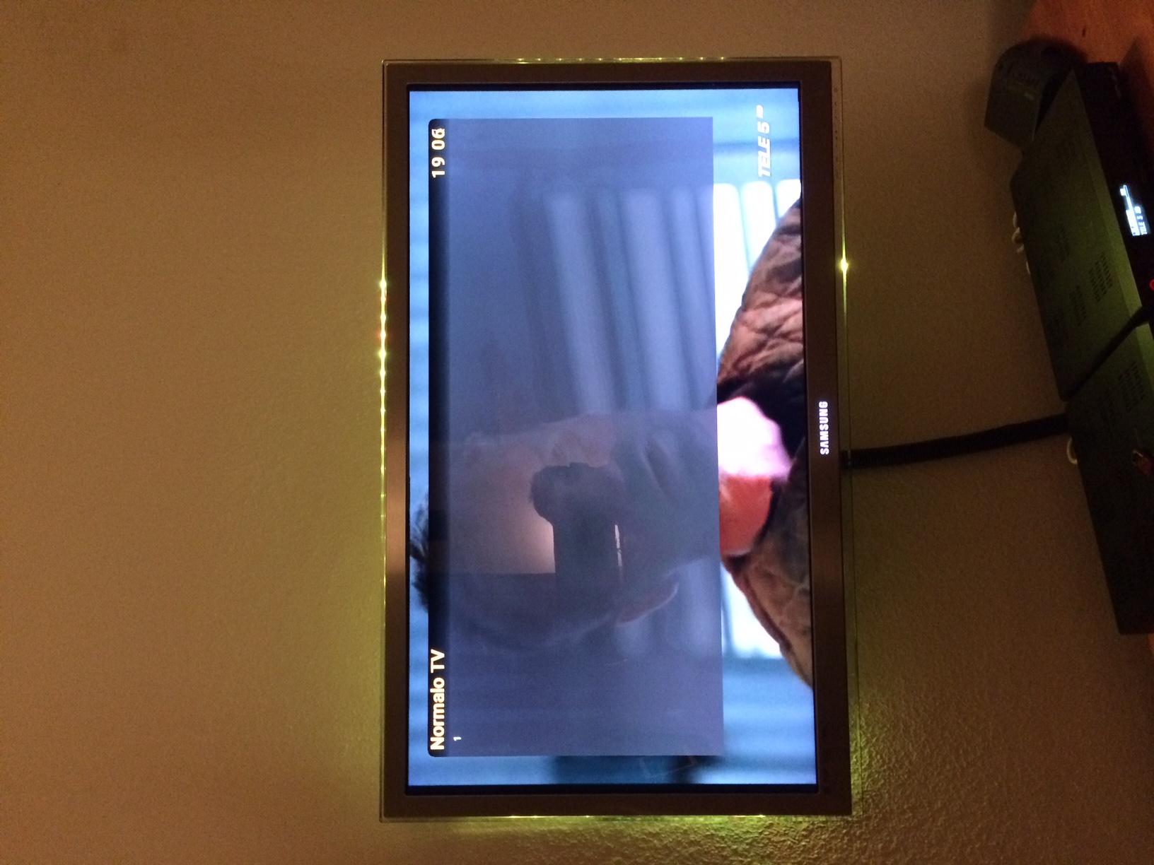

es erscheint ein leeres Fenster --> siehe screenshot
yWeb ist blockiert, deshalb keine OSD-Screenshot möglich

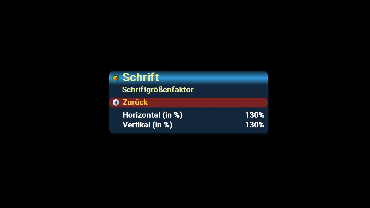

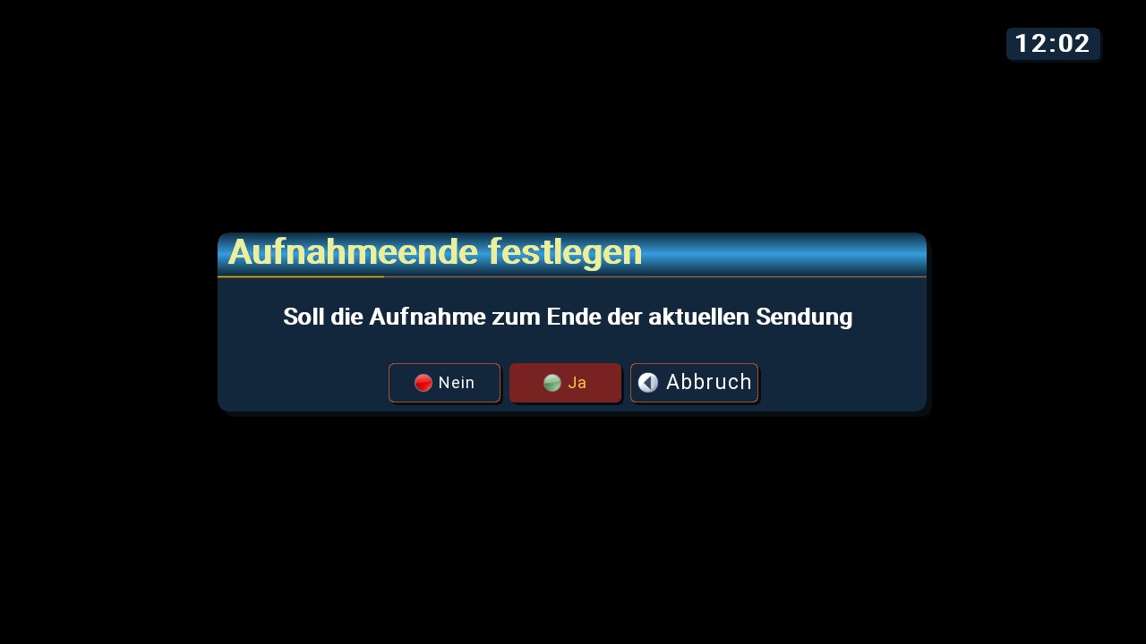

Mit Schriftgrößenfaktor 130% fehlt ein wenig Text bei der Sofortaufnahme in diesem Aufnahmefenster, das Wort "stoppen".
mein Schriftgrößenfaktor:
Das wäre mir beim vorletzten Image nicht aufgefallen.
Installiert ist das Release vom 17.11. mit dem Addon vom 21.11.

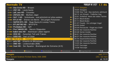

So hätte das aussehen sollen --> screenshot
