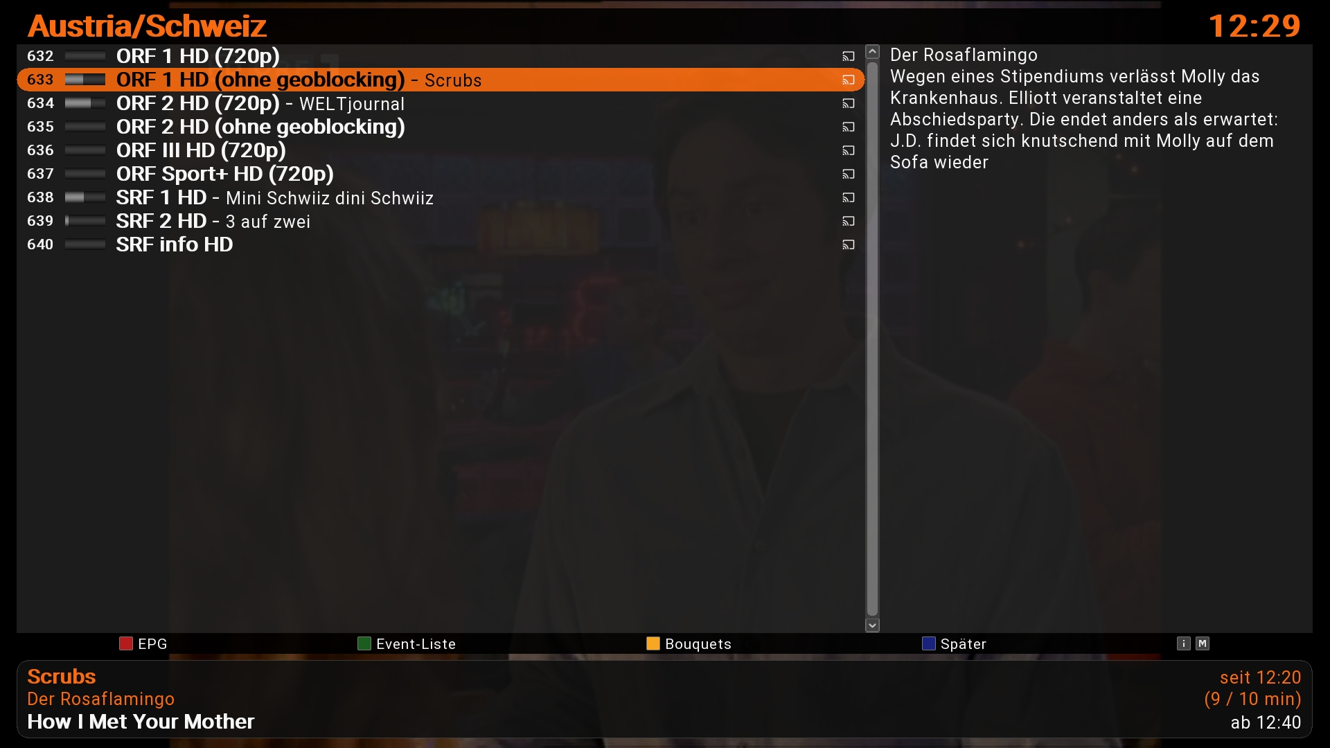

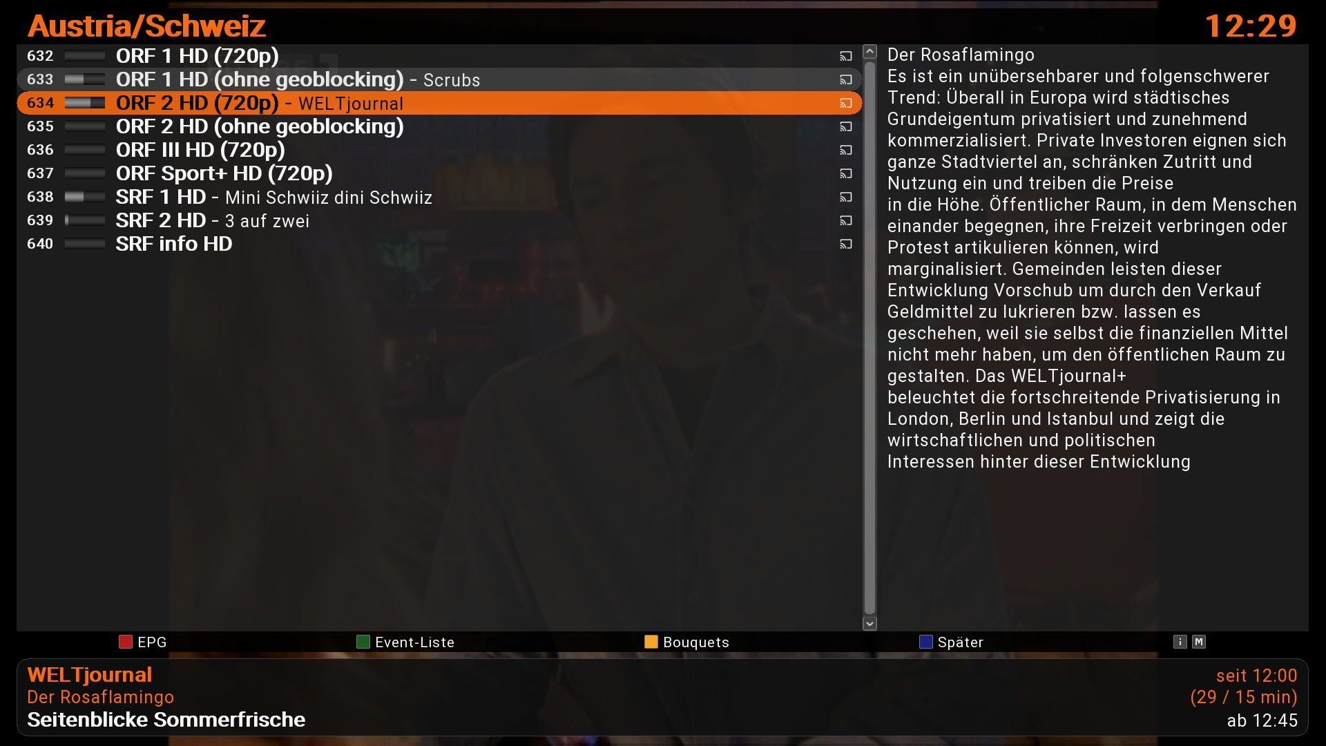

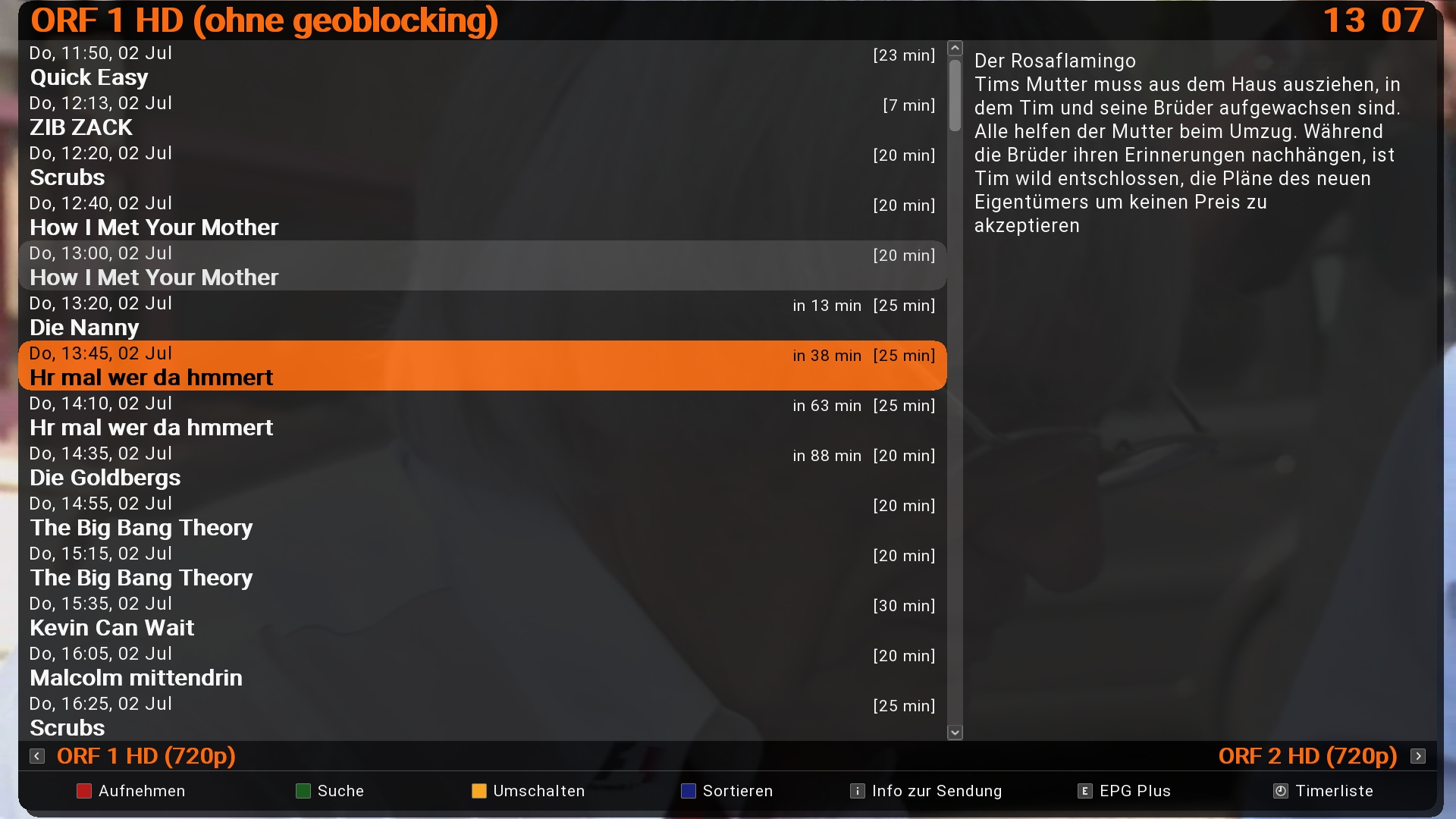

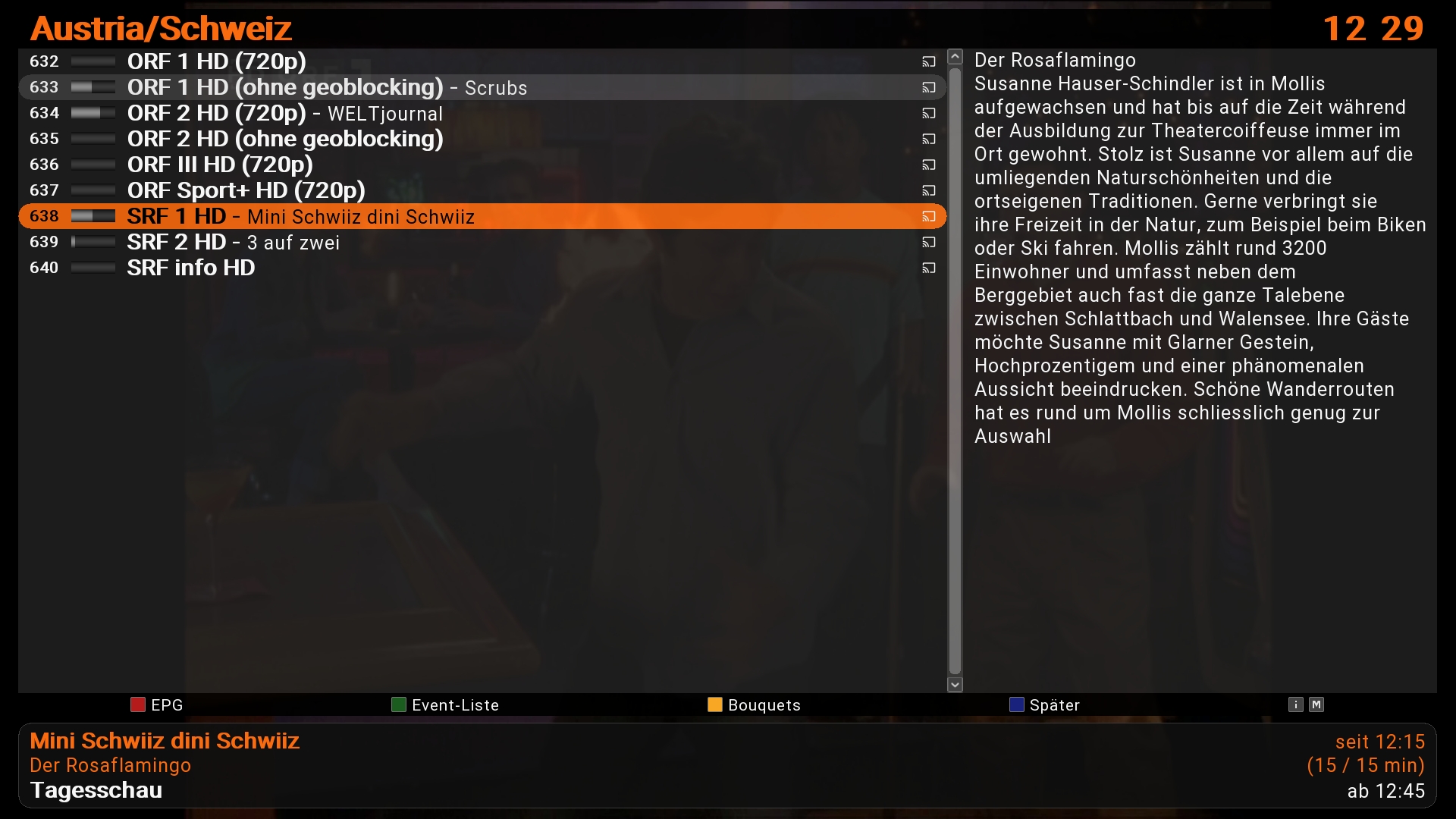

Mir ist aufgefallen das in allen EPG Infos die gleiche Überschrift steht (egal bei welchem gemapten Sender)
Mit Umlauten gibts auch Probleme:
In der Info werden sie aber angezeigt
Nachtrag: Habe mal in der Quelle nachgeschaut "Der Rosaflamingo" steht dort schon überall als
<sub-title lang="de">Der Rosaflamingo</sub-title>
drin. und die Umlaute fehlen dort leider auch.

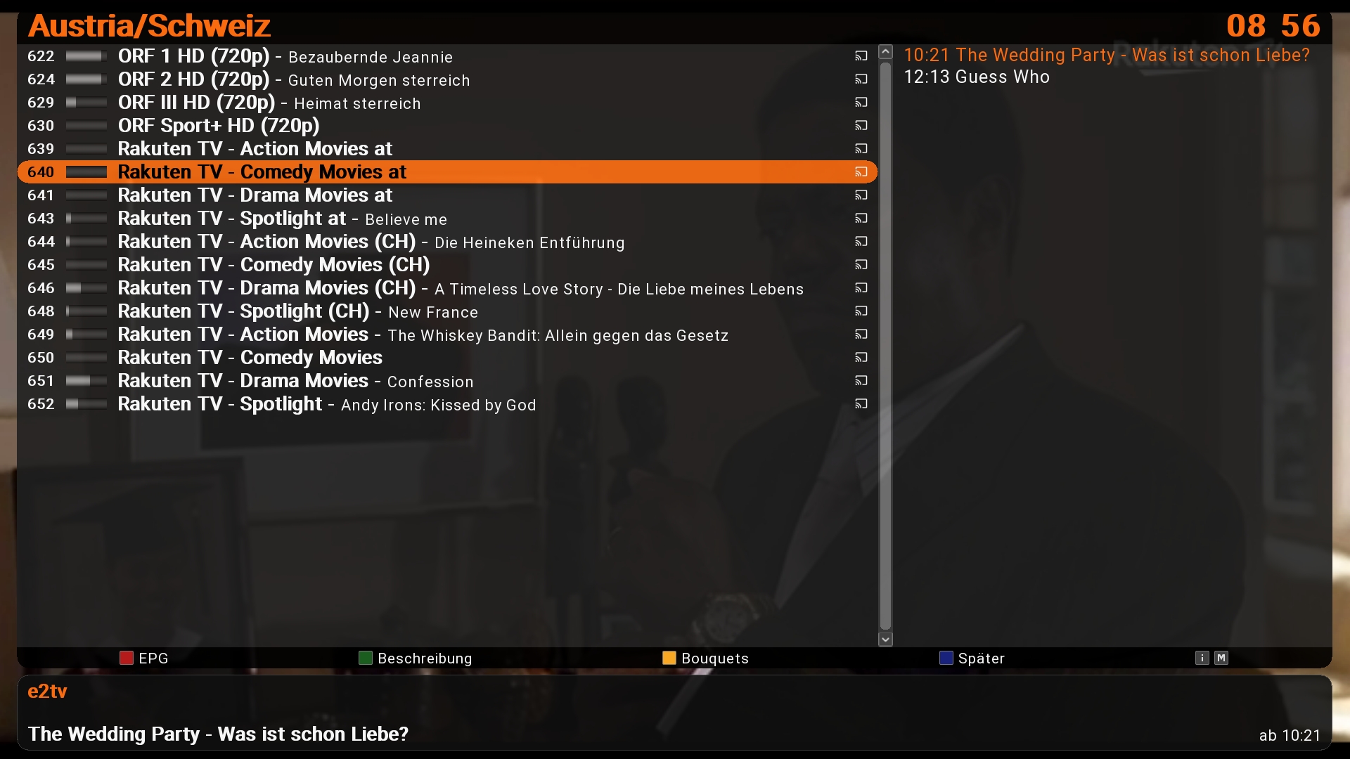

Habe eben im DF Forum EPG Daten für rakuten TV gefunden (zumindest für ein paar Stunden am Tag).
Hier die zusätzlichen Einträge (fast am Ende der Datei beginnend mit xmltv_xml_0=): neutrino.conf
xmltv_xml_0=https://my.iptv.community/epg_temp_dl/output-epgs/austria.xml
xmltv_xml_1=https://my.iptv.community/epg_temp_dl/output-epgs/switzerland.xml
xmltv_xml_2=https://i.mjh.nz/SamsungTVPlus/de.xml
xmltv_xml_3=https://i.mjh.nz/SamsungTVPlus/ch.xml
xmltv_xml_4=https://i.mjh.nz/SamsungTVPlus/at.xml
xmltv_xml_count=5

und der vollständigkeit halber die zusätzlichen Einträge in einer Web_TV Senderliste:
	<webtv genre="IPTV" title="Rakuten TV - Action Movies" url="https://rakuten-actionmovies-3-de.samsung.wurl.com/manifest/playlist.m3u8" script="best_bitrate_m3u8.lua" description="e2tv" />
	<webtv genre="IPTV" title="Rakuten TV - Comedy Movies" url="https://rakuten-comedymovies-3-de.samsung.wurl.com/manifest/playlist.m3u8" script="best_bitrate_m3u8.lua" description="e2tv" />
	<webtv genre="IPTV" title="Rakuten TV - Drama Movies" url="https://rakuten-tvshows-3-de.samsung.wurl.com/manifest/playlist.m3u8" script="best_bitrate_m3u8.lua" description="e2tv" />
	<webtv genre="IPTV" title="Rakuten TV - Spotlight" url="https://rakuten-spotlight-3-de.samsung.wurl.com/manifest/playlist.m3u8" script="best_bitrate_m3u8.lua" description="e2tv" />
	<webtv genre="IPTV" title="Rakuten TV - Action Movies at" url="https://rakuten-actionmovies-5-at.samsung.wurl.com/manifest/playlist.m3u8" script="best_bitrate_m3u8.lua" description="e2tv" />
	<webtv genre="IPTV" title="Rakuten TV - Comedy Movies at" url="https://rakuten-comedymovies-5-at.samsung.wurl.com/manifest/playlist.m3u8" script="best_bitrate_m3u8.lua" description="e2tv" />
	<webtv genre="IPTV" title="Rakuten TV - Drama Movies at" url="https://rakuten-tvshows-5-at.samsung.wurl.com/manifest/playlist.m3u8" script="best_bitrate_m3u8.lua" description="e2tv" />
	<webtv genre="IPTV" title="Rakuten TV - Spotlight at" url="https://rakuten-spotlight-5-at.samsung.wurl.com/manifest/playlist.m3u8" script="best_bitrate_m3u8.lua" description="e2tv" />
	<webtv genre="IPTV" title="Rakuten TV - Action Movies (CH)" url="https://rakuten-actionmovies-4-ch.samsung.wurl.com/manifest/playlist.m3u8" script="best_bitrate_m3u8.lua" description="e2tv" />
	<webtv genre="IPTV" title="Rakuten TV - Comedy Movies (CH)" url="https://rakuten-comedymovies-4-ch.samsung.wurl.com/manifest/playlist.m3u8" script="best_bitrate_m3u8.lua" description="e2tv" />
	<webtv genre="IPTV" title="Rakuten TV - Drama Movies (CH)" url="https://rakuten-tvshows-4-ch.samsung.wurl.com/manifest/playlist.m3u8" script="best_bitrate_m3u8.lua" description="e2tv" />
	<webtv genre="IPTV" title="Rakuten TV - Spotlight (CH)" url="https://rakuten-spotlight-4-ch.samsung.wurl.com/manifest/playlist.m3u8" script="best_bitrate_m3u8.lua" description="e2tv" />
PS: habs noch Mal überarbeitet da ich gesehen hatte das es auch eine Österreichische Ausgabe gibt und da die Quellen vertauscht waren.
Optimal ist es nicht, aber besser als gar nichts.
Verbesserungsvorschläge sind willkommen.

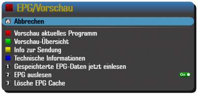

Du kannst dir das EPG Laden auf eine Farbtaste legen (z.B. auf Rot->1), damit wird dann auch das XMLTV Epg neu geladen.
In den Einstellungen für die Tastenbelegungen finde ich das nicht. (deswegen sieht mein EPG Menü auch anders aus)
PS: kann es sein das "EPG laden" ein extra Plugin ist?
Nachtrag: habe es hinbekommen. Der Schalter Scripte anzeigen war deaktiviert,deswegen wurde mir das im Einstellmenü nicht angezeigt. :thumbsup:
