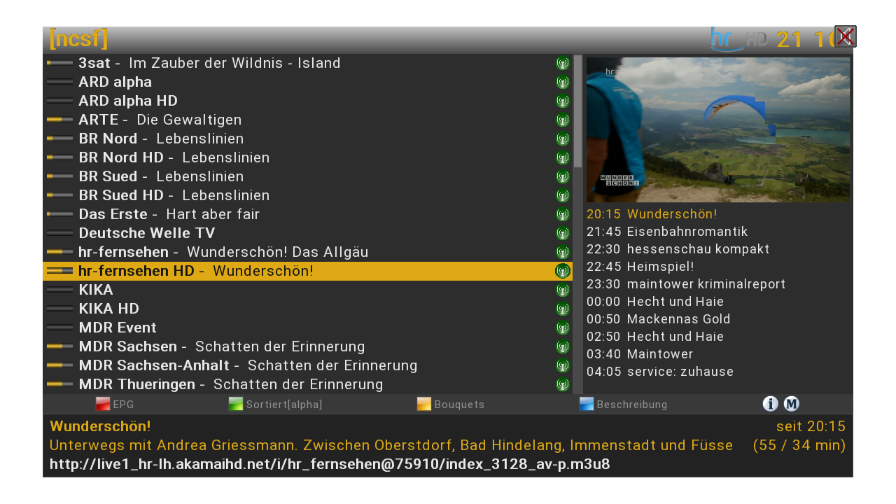

Hab das alles aus meiner service xml. so reingeschrieben wie bei Deinem Beispiel und funzt..... :)
Erst war nichts vom EPG zu sehen, dann bin ich testweise mal auf den "normalen" Sender und schon war auch EPG bei WEB TV vorhanden.... ;)
@fred feuerstein
Ebenfalls Many Thanks für Logo Verlinkung..... :D

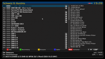

die epgmap.xml habe ich auch erstellt. als channel_id habe ich die Adrese genommen die auch für die Senderlogos genommen wird unter rot-blau (Technische Daten).
Aber ein EPG habe ich trotzdem nicht. Spielt der Sendernahme (Schreibweise) eine Rolle?
Nachtrag: Habe jetzt auch die channel_id aus http://[IP]/control/channellist benutzt (die sind 4bits länger) auch das gleiche (kein) Ergebnis.

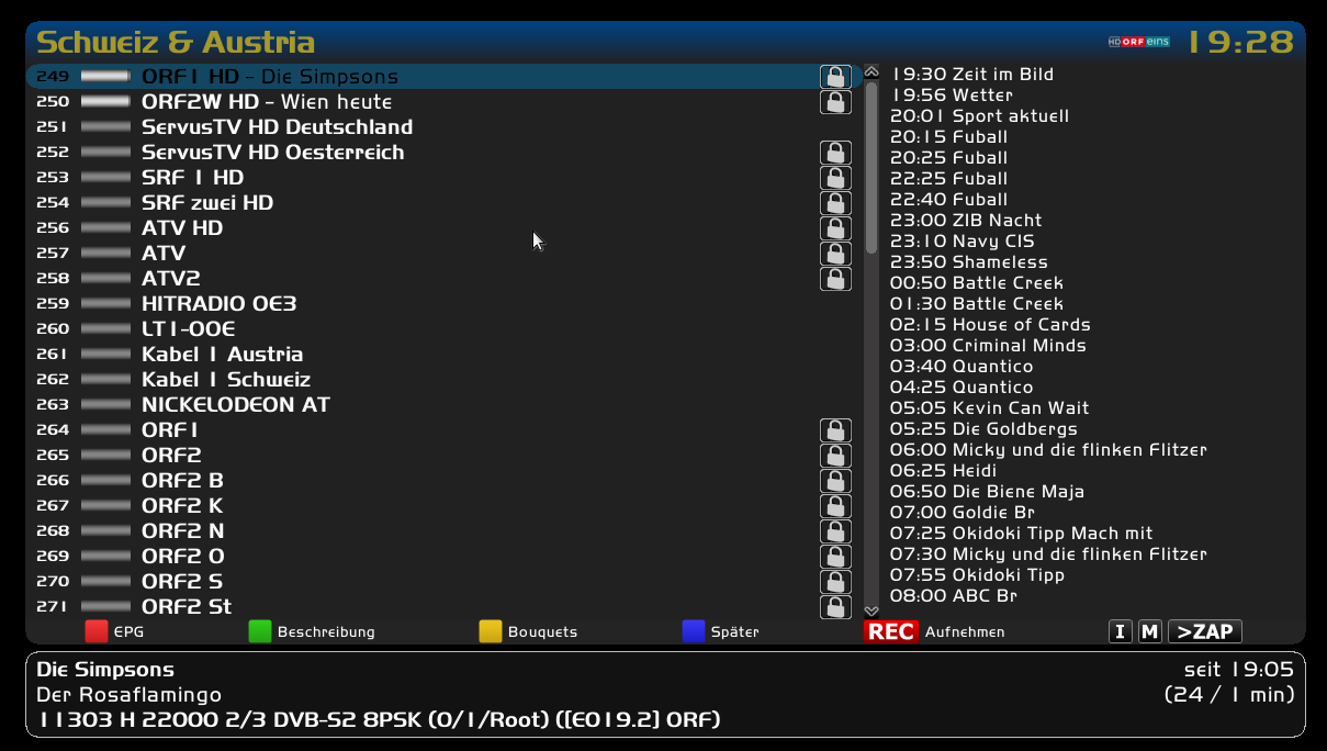

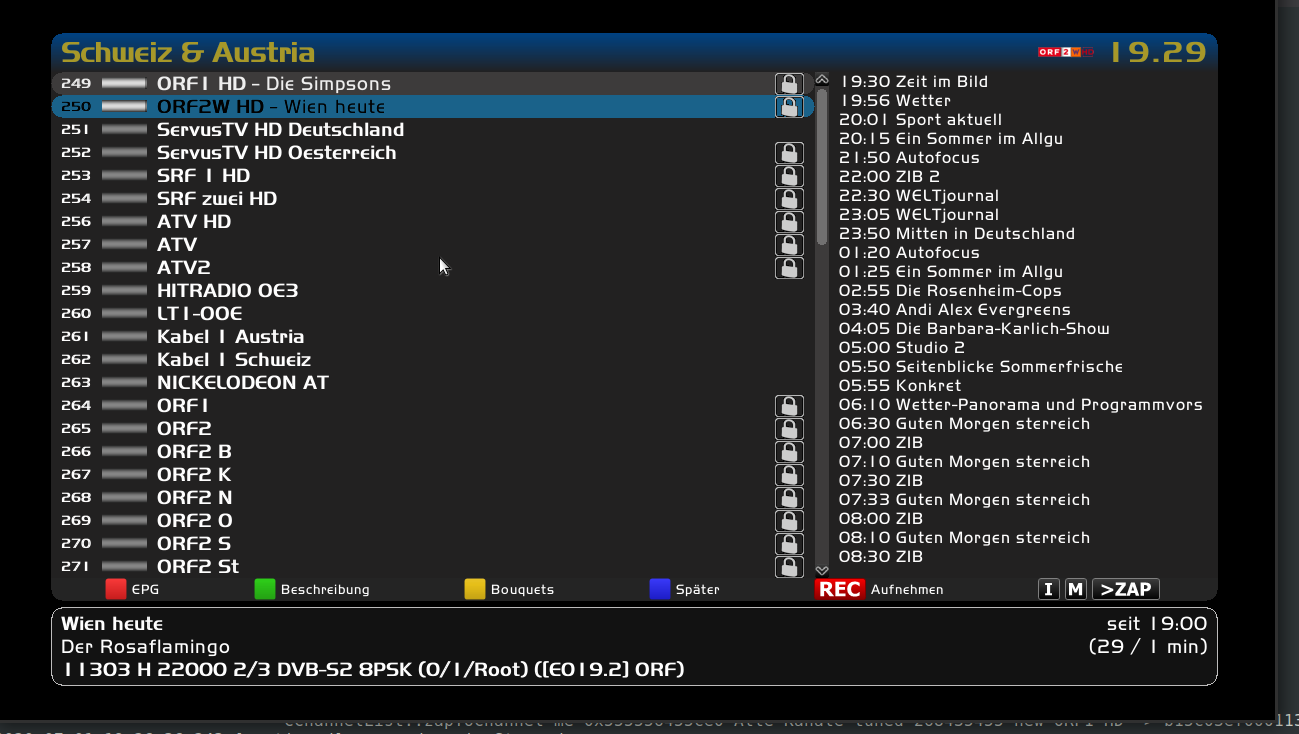

Beiträge: 489
Re: EPG und Logos für WEBTV Sender
Habs extra noch mal für ORF getestet:
Die epgmap.xml muss in den zapit ordner.
Auszug aus dem Log:
[bouquets.cpp:reMapEpgXML:1313] mapping: b15c03ef0001132f to ORF1.at
[bouquets.cpp:reMapEpgXML:1313] mapping: b15c03ef00011330 to ORF2.at
2020-07-01 19:26:43.186 [sectionsd] Reading Information finished after 325 milliseconds (288 events)
so in der neutrino.conf:
xmltv_xml_0=https://my.iptv.community/epg_temp_dl/output-epgs/austria.xml
xmltv_xml_count=1
