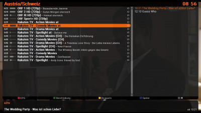

Habe eben im DF Forum EPG Daten für rakuten TV gefunden (zumindest für ein paar Stunden am Tag).
Hier die zusätzlichen Einträge (fast am Ende der Datei beginnend mit xmltv_xml_0=): neutrino.conf
xmltv_xml_0=https://my.iptv.community/epg_temp_dl/output-epgs/austria.xml
xmltv_xml_1=https://my.iptv.community/epg_temp_dl/output-epgs/switzerland.xml
xmltv_xml_2=https://i.mjh.nz/SamsungTVPlus/de.xml
xmltv_xml_3=https://i.mjh.nz/SamsungTVPlus/ch.xml
xmltv_xml_4=https://i.mjh.nz/SamsungTVPlus/at.xml
xmltv_xml_count=5

Dann überprüfe bei Dir mal mit
http://192.168.1.67/control/channellist
(IP Deiner Box anpassen!)
die channel_id des Senders (z.B. Rakuten TV - Action Movies). Am besten Du drückst STRG + F und gibst in der Suchmaske den Namen des Senders ein.
in der epgmap.xml (unter /var/tuxbox/config/zapit/) muss dann
<?xml version="1.0" encoding="UTF-8" ?>
<zapit>
		<filter channel_id="ffffffff7f223671" >DEAJ3500001Q1</filter> --Rakuten TV - Action Movies
</zapit>
In der EPG url (https://i.mjh.nz/SamsungTVPlus/de.xml) suchst Du jetzt wieder nach dem Sender (aktuell unter "Actionfilme - Rakuten TV zu finden)
dort ist dann die channel_id vom EPG Anbieter zu finden
<channel id="DEAJ3500001Q1">
<display-name>Actionfilme - Rakuten TV</display-name>"
alles eintragen und box neu starten.
