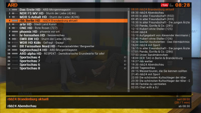

in der aufgerufenen Kanalliste und rauf und runter scrollen für die EPG-Daten der anderen Sender (OHNE umschalten) ist der aktive Sender kaum erkennbar in der Kanaliste (setzt per se voraus, dass sich der Sender in dem Bouquet befindet, das ist schon klar). JA, der ist leicht hellgrau hinterlegt, aber sowas von leicht... also mit ü50 erkennt man das nicht mehr wirklich.
Du meinst das hier: ?
(Sender das Erste ist eingeschaltet und minimal heller)
Das ist mir auch aufgefallen, eine Einstellung scheint es dafür nicht zu geben.
Wenn der TV mit Schwarzwerten nicht so gut klar kommt (vor allem LCDs) dann sieht man das kaum.
