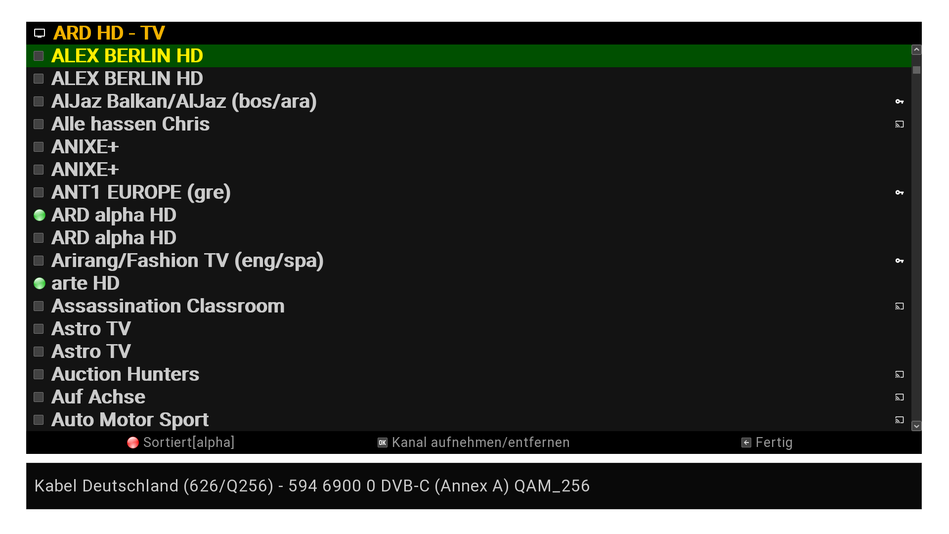

Moin,
Mein Bruder hat mich darauf aufmerksam gemacht das in der Bouquet-Verwaltung die markierten Sender mit einer grünen Markierung versehen werden.
Die lässt sich als, einer mit Rot/Grün Schwäche, so gut wie gar nicht vom nicht markiertem Kontrollkästchen unterscheiden. Hier das betroffene Menü:
Leider kann man an der Farb/Kontrasteinstellung auch über die Themes nichts ändern.
Er sieht also so gut wie gar nicht ob da ein Sender angewählt wurde oder nicht. In anderen Menüs ist das kein Problem da er dann mit der Kursor Taste das Menü anwählt.
Gibt es da eine Möglichkeit dies (vom Programmcode) anzupassen? Von der Logic ist Grün (für mich) eigentlich richtig könnte man das Grün deutlich heller machen oder zur Not Gelb nehmen?

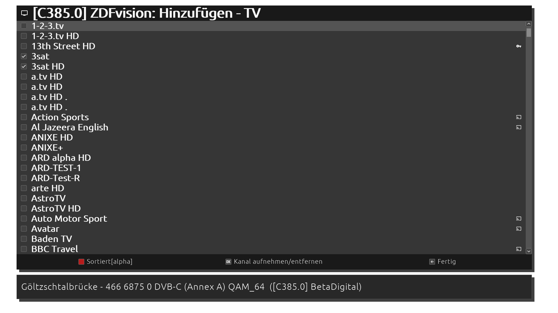

also ich habe ein eigenes theme .. und da sieht es so aus
im gegensatz zu @gorcon's screenshot .. siehe oben
sind bei mir die selektierten sachen rund :nerd:
also eindeutig zu erkennen am icon .. :laughing:
leider ist das nicht standard ..

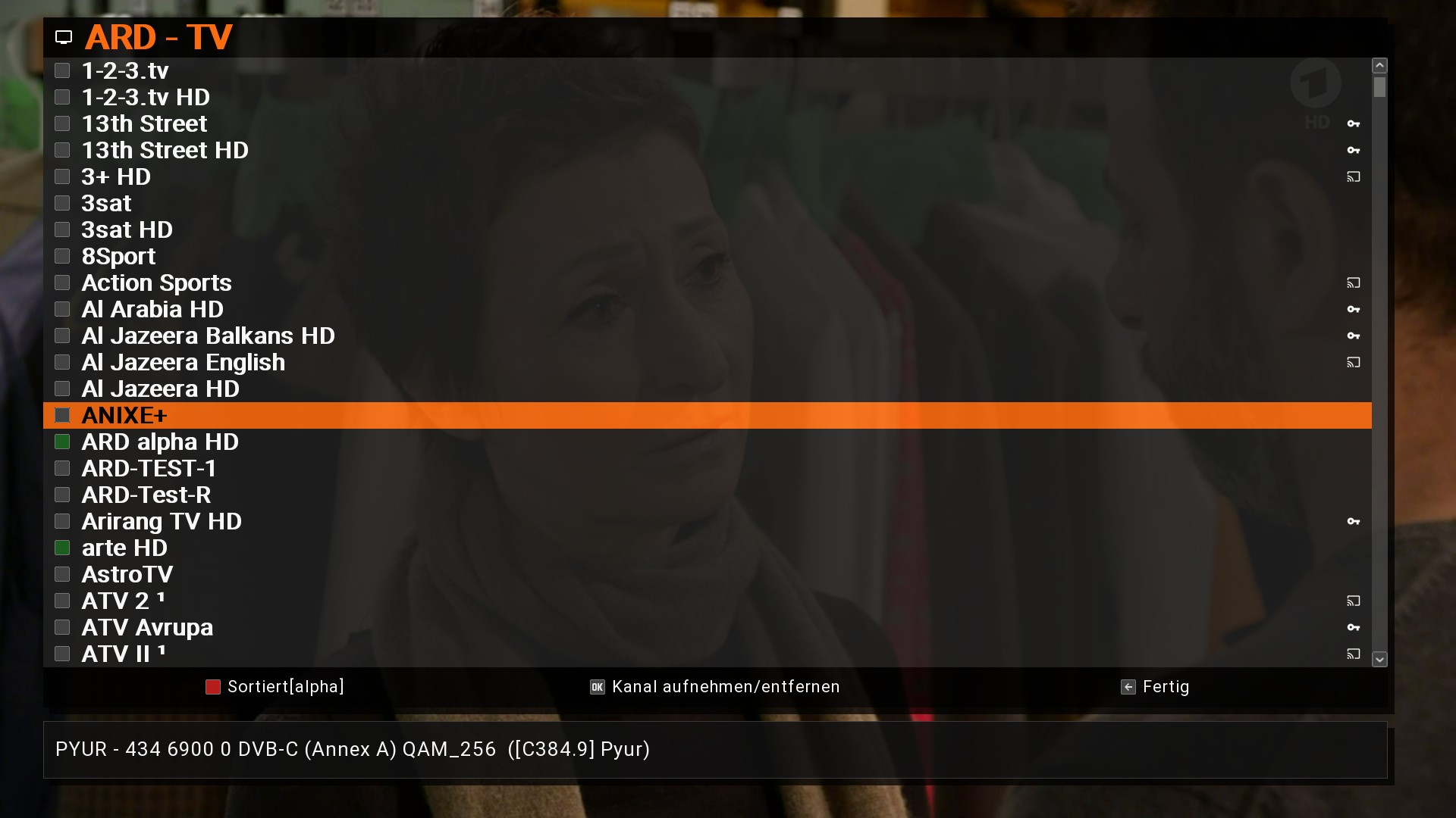

seife hat geschrieben: Di 23. Apr 2024, 13:01 Ein möglicher Hack wäre auch, das Grüne Icon (ich glaube das ist ein Icon, oder?) mit einem weißen Kreuz zu versehen, so als "checkbox checked". Das würde halt dann in anderen Menüs komisch aussehen, aber man könnte das ja evtl. als "accessibility theme" oder so implementieren (keine Ahnung ob die Icons auch in themes enthalten sind, aber das wäre eine Möglichkeit das anzubieten).
Genau so ein Icon hab ich gestern gebaut. NEUTRINO_ICON_BUTTON_CHECKED
Ich checke das heute Abend ein. Das kann ja an diversen Stellen dann genutzt werden.

Ich hoffe, so ist es besser, Gorcon.
