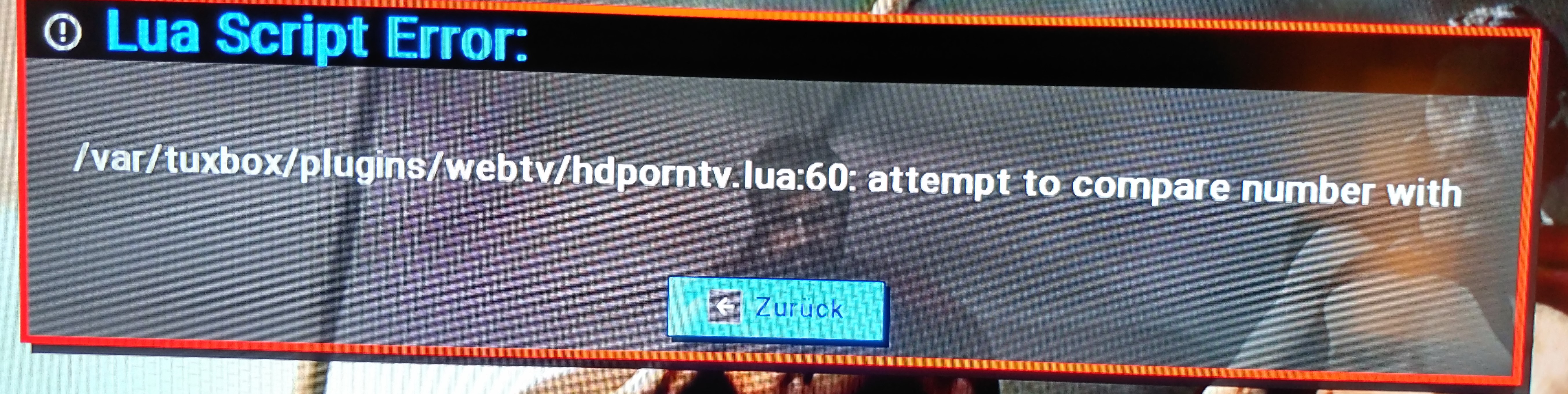

Beide Dateien ersetzt und funktioniert leider nicht.
Was ist der Fehler?
Beiträge: 1677
Has thanked: 22 times
Re: WebTV 18+
hast du vllt den falschen Pfad genommen? Laut deinem Screenshot wird /var/tuxbox/... ausgeführt, sollte aber /share/tuxbox/... sein???

hab nochmal kaltstart gemacht, jetz gehts. danke
