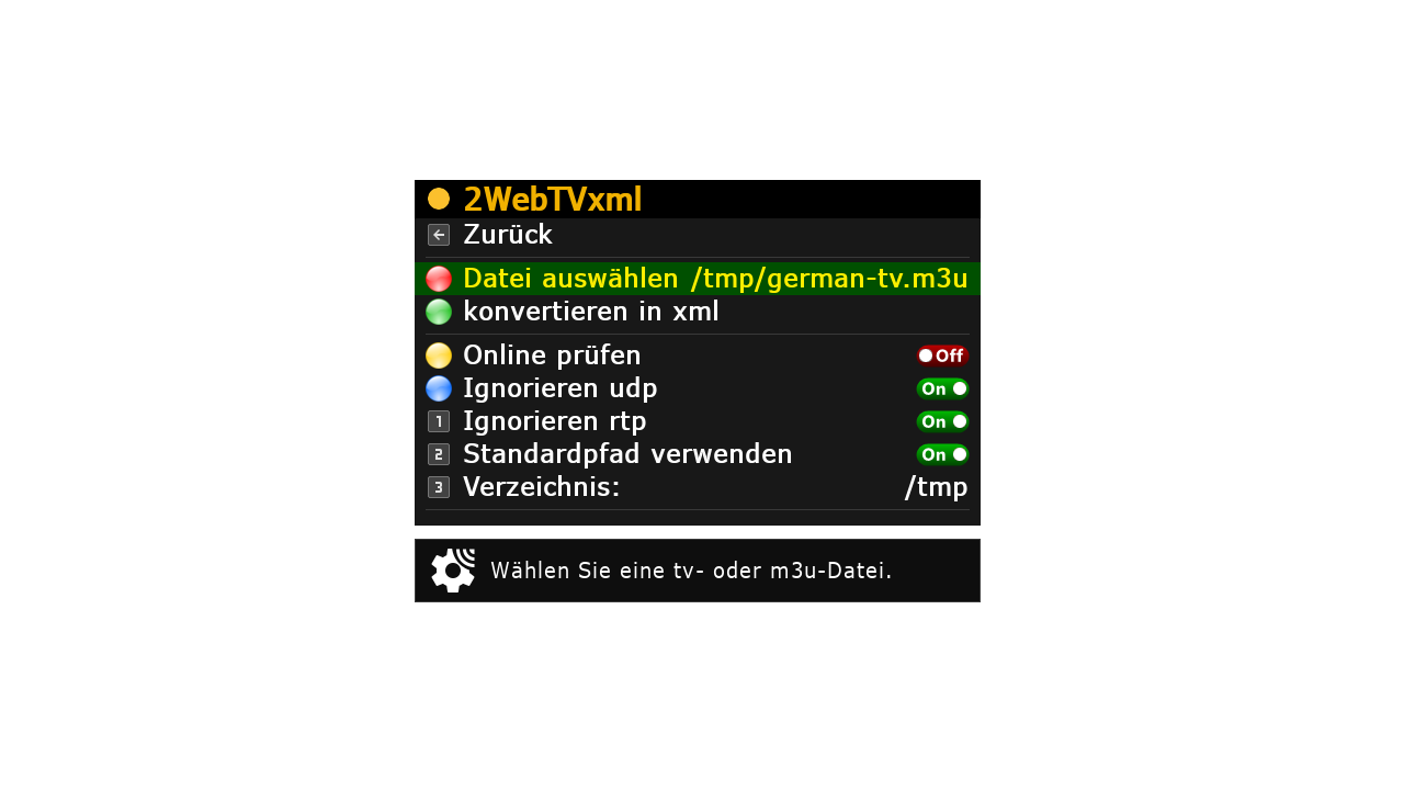

richtig kalle darauf will ich hinaus .. aber dafür gibt es ein plugin
das nutze ich .. das macht was es soll.
Beiträge: 3148
Has thanked: 171 times
Re: IPTV
Braucht man eigentlich nicht da m3u Senderlisten auch gelesen werden.
Das Konvertierungsprogramm hat auch den Nachteil das einige Einträge nicht übernommen werden.

@Gorcon .. der vorteil ist das das plugin bei der erzeugung der .xml gleich
das script best_bitrate_m3u8.lua einfügt.

jokel hat geschrieben: Mi 9. Jul 2025, 16:53 @Gorcon .. der vorteil ist das das plugin bei der erzeugung der .xml gleich
Der Nachteil ist das Logos und EPG nicht funktionieren.
