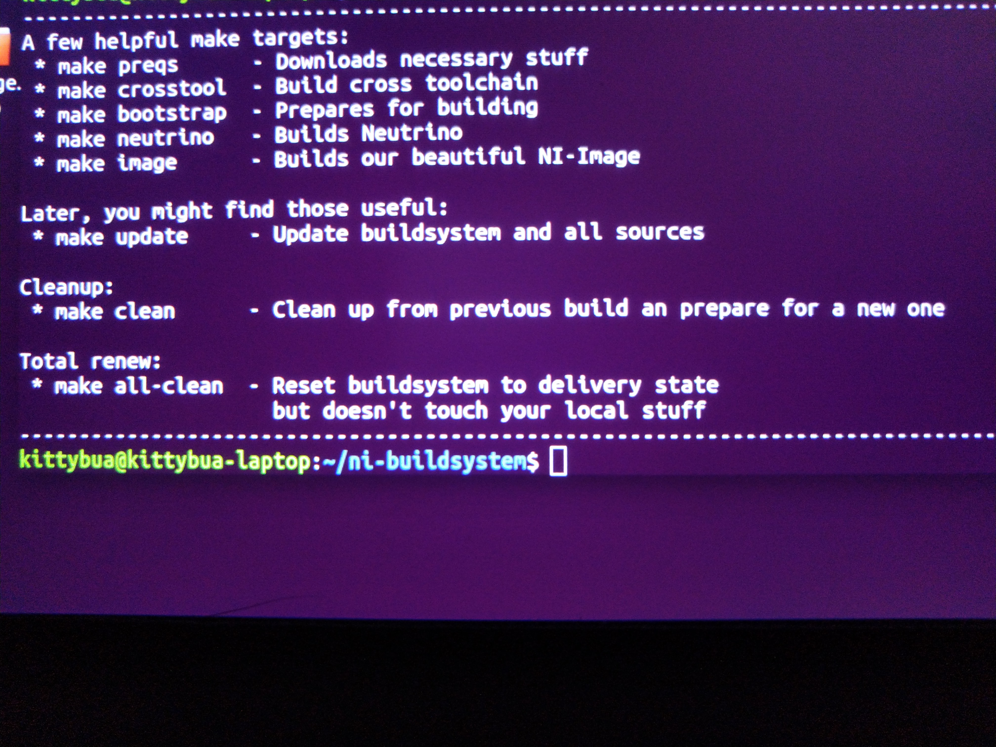

Aller letzte Frage verstehe den Satz nicht ganz :
config.local auf die eigenen Bedürfnisse anpassen. BOXMODEL muss gesetzt werden!
Boxmodel ist ja e gesetzt aber dann mmhh config.local !
Das heißt man kann statt make local-files
make config.local eingeben ?
Bei Tango , fs, ddt etc macht man es ja so ./make.sh dann kann man alles anpassen und so ./make.sh bre2ze4k baut er gleich alles etc
Danke das war meine letzte Frage dazu
Läuft bereits nochmals durch alles - neu angefangen bereits !
Das mit Plugins anpassen etc sagte mir ja vanhofen schon das OK aber das config.local mmhh
Danke an alle nochmals
mfg

Mit make local-files wird eine Grundeinstellung vorgenommen. BOXMODEL wird dabei automatisch gesetzt. Wenn du dir mal confg.local anschaust, wirst du jedoch noch ein paar Sachen finden ... API-Keys etc. Diese müssen händisch angepasst werden, wenn das nötig ist. Ein ./make.sh wie bei den Duckbox-Jungs gibt es bei
nicht.

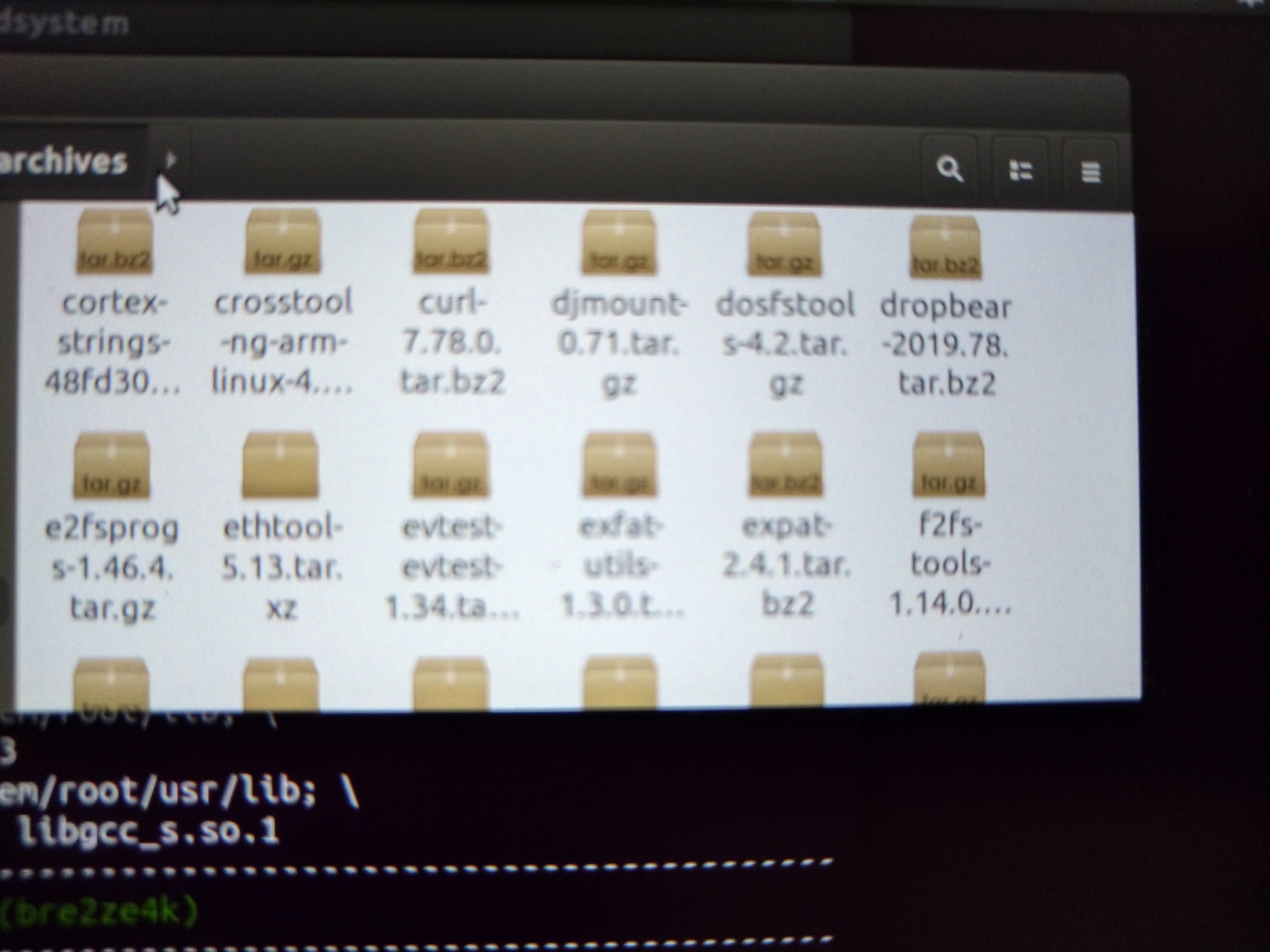

die expat 2.4.1 sind umbenannt worden. vanhofen kann das fixen ich habe die expat 2.4.8 genommen
anbei die expat 2.4.1 ist aber die expat 2.4.8 habe die nur umbenannt.
die datei dann unter /archives kopieren dann kannst du weiter bauen mit "make image"
vanhofen bitte fixen von expat 2.4.1 auf expat 2.4.8
https://github.com/neutrino-images/ni-b ... xpat.mk#L7
https://sourceforge.net/projects/expat/ ... pat/2.4.8/

bua1210 ganz so einfach ist das auch wieder nicht mit dem umbenennen
1. muss der archiv-name umbenannt werden
2. ist in dem archiv selber ein ordner der auch umbenannt werden muss
benutze erstmal das archiv von tango oder ddt bis vanhofen das angepasst hat
hast du dein image schon geflasht?

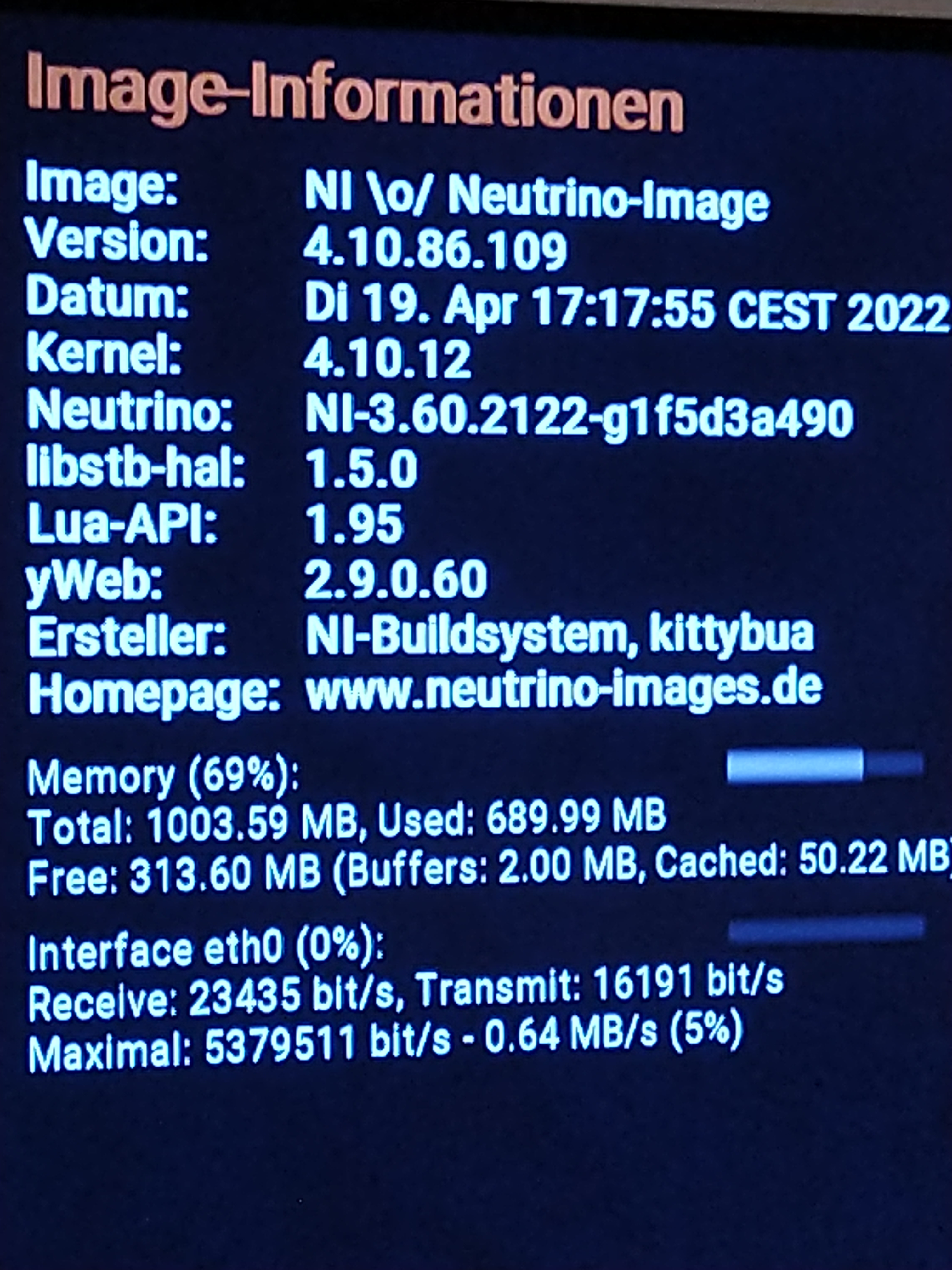

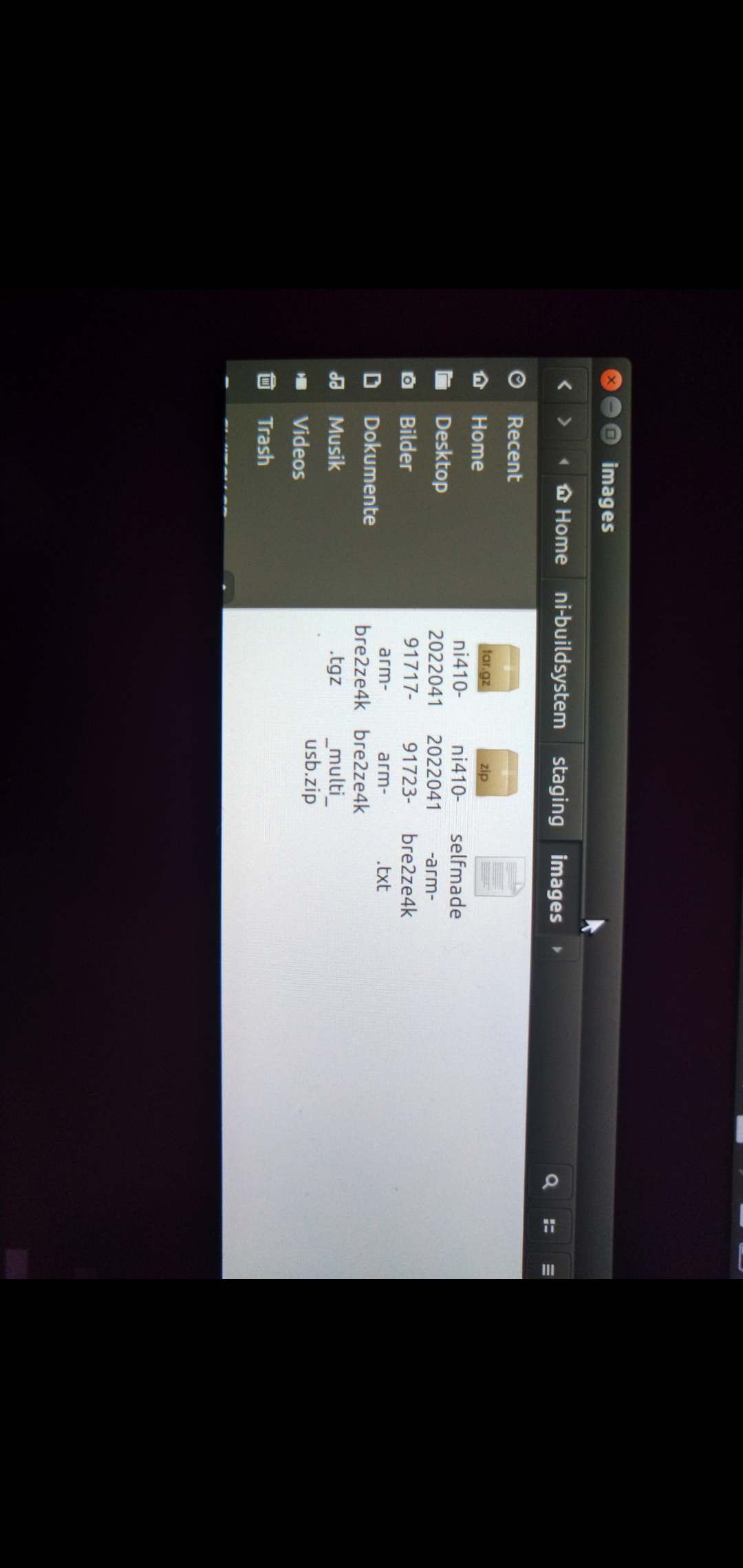

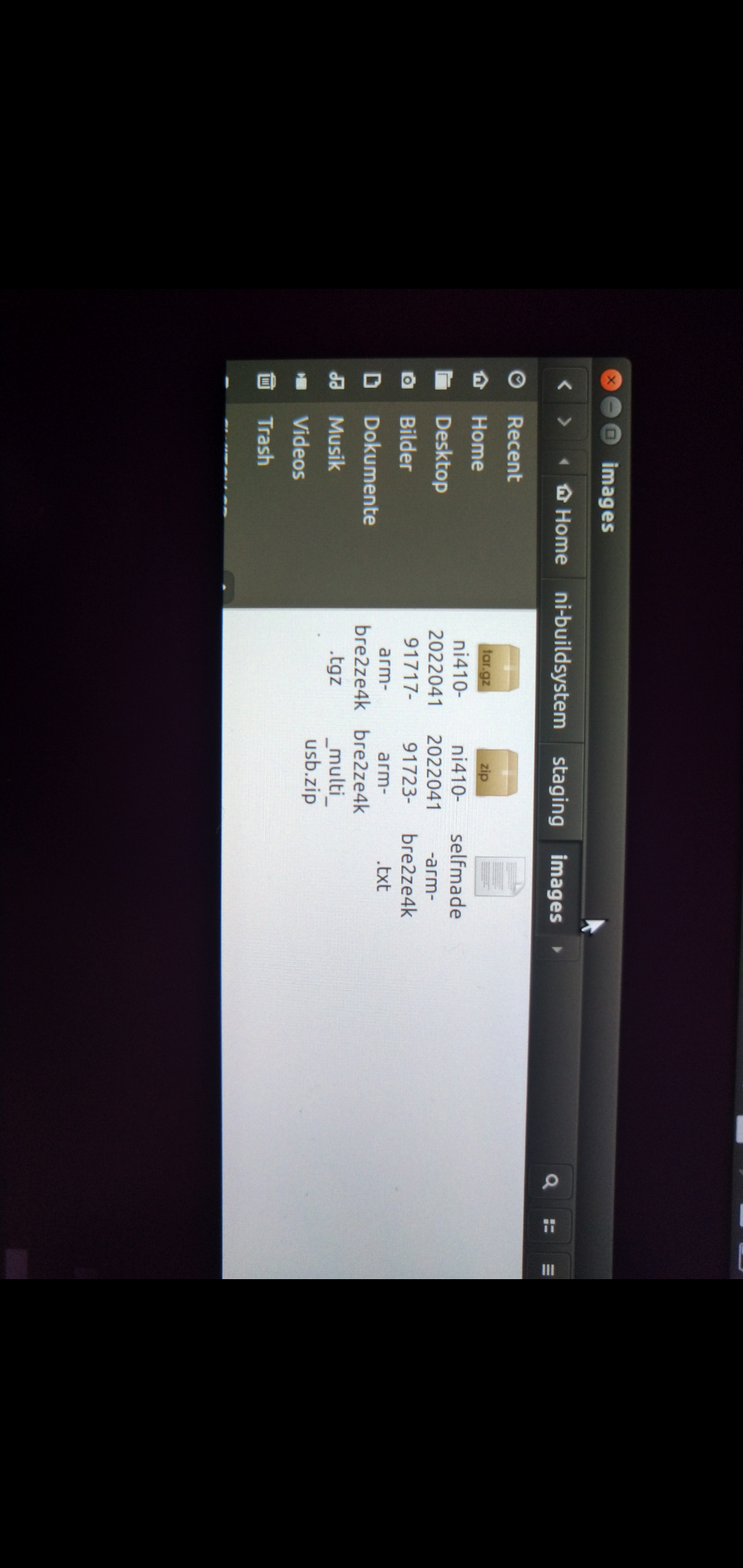

Gerade erstellt und jetzt auf Handy drauf getan am Abend ab ca 20 Uhr flashen aber habe bereits andere von mir geflasht wie tuxbox Tango etc laufen steht auch Ersteller Kittybua also da alles OK !!
OK danke jepp könnte es raus holen von andere aber ich warte ab auf euch mal auf vanhofen OK brauche ich dann e nur make update machen mit Terminal oder ja oder ist mein erstes ni aber ddt Tango tuxbox habe ich schon mehr die Tage gemacht ! Ni ist halt jetzt neu für mich !
Aber passt ja alles bzw habe ich ja für Octagon+Smokey fast 3 Jahre gearbeitet mit beide und Software,skripts etc gemacht aber das war halt alles Linux os define bisi anders alles halt !
Aber passt eigentlich alles ist nicht so schwer solange es gefixt wird geht ja alles von alleine und @vanhofen ist da echt flott der schnellste beim fixen was ich so mit bekomme ! Top danke jokel und vanhofen bin happy
Nach Flash am Abend gebe ich bescheid - bzw Fotos OK ! Ich mache das alles mit Handy - Switch habe zwar einen Laptop aber kann nicht lange sitzen gehen stehen darum so ! Ab 20 Uhr ist immer gut da geht Frau schalfen hehe

P s. Warum ist tgz 1717 und multi 1723 eigentlich oder ist das immer so ? Denke Version Nummer oder ?
