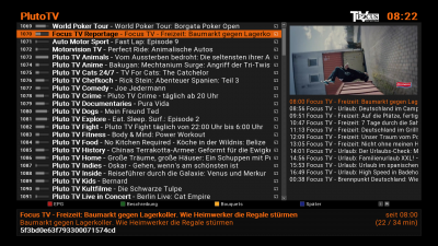

Auf der Tank geht nun bei Pluto EPG
Die Zeiten sind aber noch falsch
Ich zeige das gleich, muß mal den Müll löschen und nur pluto.xml drin lassen.
Denn die Box lässt sich sonst nur in Zeitlupe bedienen

die Zeiten 00:59 und 00:38 sind bei allen Plutosendern gleich
Bin nicht sicher ob der EPG passt
Der EPG passt nicht zur Sendung, Focus TV müsste laut EPG was von reich und arm laufen, läuft aber was mit Hunden

EPG scheint zu stimmen, die Zeit ist aber noch falsch
Uhrzeit 11:11 ??? Das ist jetzt auch bei Sat und Kabelsender falsch :)
Aber das ist der richtige Weg...
