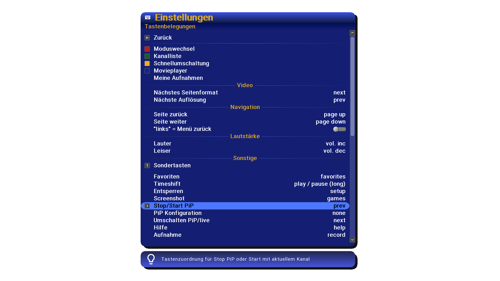

ice32 hat geschrieben: Mo 15. Mär 2021, 18:09 Gibt es schon eine Tastenbelegung.
nein....eine tastenbelegung gibt es erst ab morgen.
heute musst du es noch telepathisch starten.
scherz beiseite..
voreinstellungen sind so....
boxmode muss 12 sein.
wenn du keine pip-konfigurations-taste einstellst kannst du das fenster alternativ auch über menü-einstellungen-video konfigurieren.
über play kannst du pip es in der kanaliste starten.

ice32 hat geschrieben: Mo 15. Mär 2021, 18:09Gibt es schon eine Tastenbelegung.
Klar, wenn PiP eingebaut ist brauchts auch Tasten dafür. Kann man aber entsprechend ändern...

@dryeye,
jo danke, habe mir pip/live auf die Back Taste gelegt.
Dann können wir diesen Thread hier zumachen.
