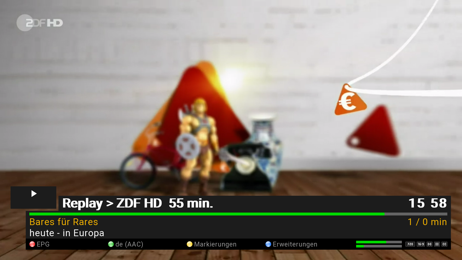

Re: ARD Replay
wow .. das will schon was heissen
ich habe replay grade wieder nutzen müssen .. bares für rares .. anfang verpasst .. replay ..freude
da ja replay .. so zusagen tot war .. vanhofen
und mir das fehlte .. und dein / mein wunsch .. den sender .. neu zu starten .. bla bla .. am herzen lag
und ich ein projekt suchte .. kam mir das gelegen .. um mit bordmitteln .. das zu realisieren
bzw. um mal zu sehen ob ich das mit einem lua / script umsetzen könnte ..
augenmerk war das man per tastendruck die sendung .. neu starten kann
den rest müsst ihr testen .. den ich habe nur eine h7 .. tipp von gorcon legt euch das plugin auf ..

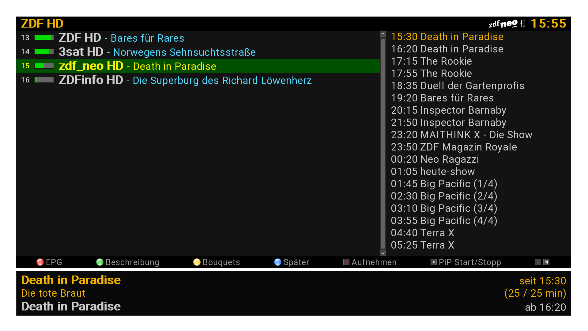

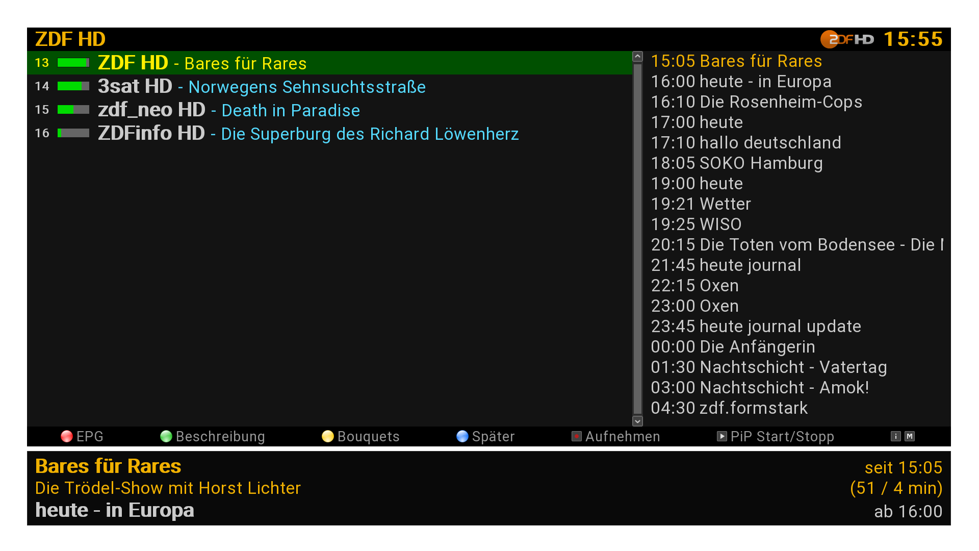

Re: ARD Replay
ungenannter .. das funzt nicht nur bei der ard .. sondern bei allen örr sendern
bsp. bares für rares .. start 15.05 .. um 15.30 oh anfang verpasst
dann schaltest du um auf den sender .. also zdf und machst replay .. voila .. die sendung wird neu gestartet
und du kannst die sendung von anfang sehen .. du kannst dir die hand reichen mit gorcon .. jetzt kapiert ???

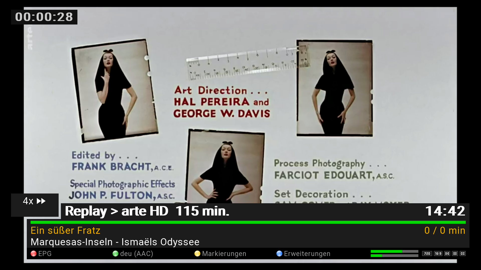

Re: ARD Replay
Mit wem redest Du?
So fing es bei meiner Oma auch an...
drei Wochen später war sie tot.
Weiterspulen funktioniert nur mit doppelter Geschwindigkeit, macht man schneller wird das zwar angezeigt, geht aber genauso langsam. (es ruckelt nur mehr)
