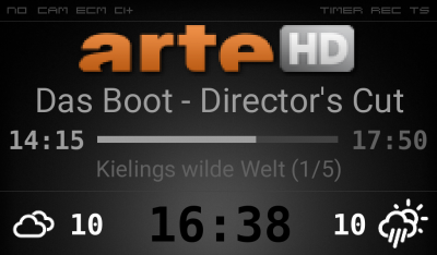

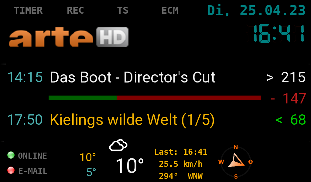

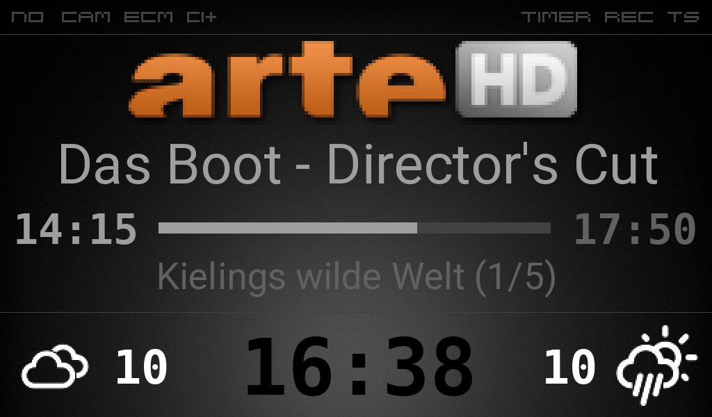

da ich auch schon lange meine lcd4linux.conf nutze und keine fehler in neueren images habe ..
werde ich mir mal nachher die aktuelle lcd4linux.conf runterladen und testen ..
vanhofen ist es diese ?
https://github.com/neutrino-images/ni-buildsystem/raw/master/package/lcd4linux/files-skel/var/etc/lcd4linux.conf
Beiträge: 3105
Been thanked: 212 times
Re: LCD Display
hat sich erledigt .. habs mir extrahiert und konnte nur 1024x600 auflösung testen
alles normal .. i.p. verhalten > arte .. und check movieplayer mit startender hintergundaufnahme von dmax
keine auffäligkeiten :relaxed:
