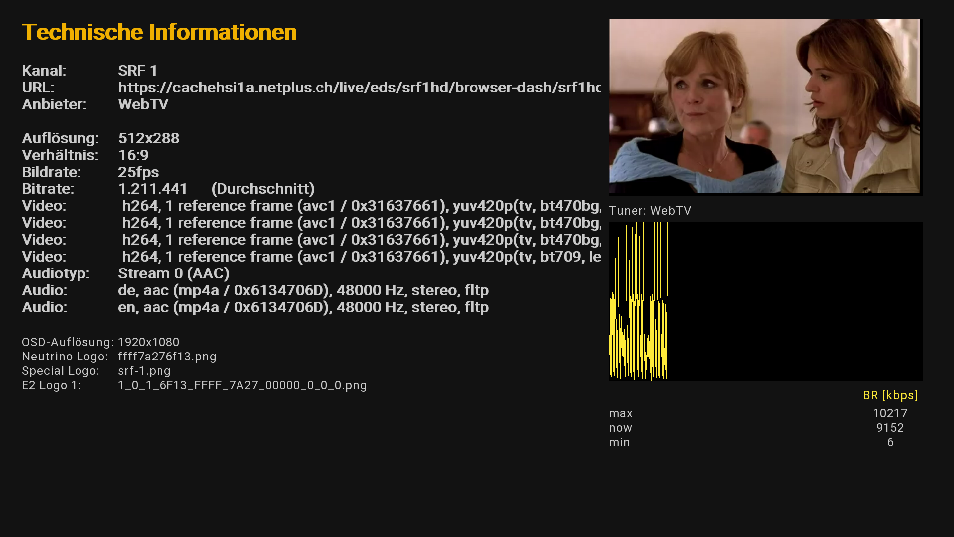

Re: ARD Replay
Nein! Der stream bleibt dann nach ein paar Sekunden stehen.jokel hat geschrieben: ↑Di 18. Jun 2024, 10:57 kannste normal im webtv einbinden ..Code: Alles auswählen
<webtv title="SRF 1" xmltv="" epgmap="" url="https://cachehsi1a.netplus.ch/live/eds/srf1hd/browser-dash/srf1hd.mpd" description="Livestream" />
Außerdem hat er dann eine zu nidrige Auflösung (bestbitrate.lua funktioniert bei mpds nicht)

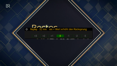

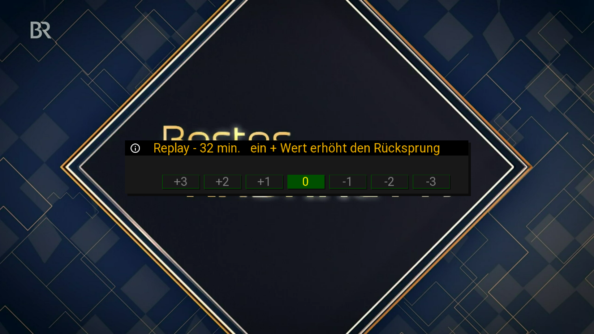

Re: ARD Replay
@Gorcon .. @Knicko .. bitte mal testen
fb steuerkreuz up wenn replay läuft .. gibt ein menü .. replay funktioniert so je höher der wert umso weiter
der rücksprung .. verkleinert man den wert z.b. bis auf 1 ist das quasi live
fb steuerkreuz down .. ist replay beenden.
im menü sind die angaben in minuten .. könnt ihr euch aber anpassen z.b. +1, +5, +10 .. im script
positiv ist auch wenn replay läuft und man eine szene nochmal sehen will .. zack mal 1-2 min. zurück
ich glaube mehr geht nicht .. vorschläge .. wie immer hier posten.
HF
HF

Re: ARD Replay
Habe das Plugin mal ausprobiert.
Noch sehe ich nicht ganz durch wohin gesprungen wird wenn man das mehrfach macht. Ich wollte das dann auf Phoenix probieren da dort die Urzeit ständig eingeblendet wird. Allerding läuft dort zur Zeit das Moma. (obwohl etwas anderes laufen sollte).
Habe dann mal replay gestartet und das Plugin hat die Bedienung abgeschossen. Im Display stand dann nur Mediaplayer Stopp. Liegt wohl daran das die ÖR nicht weit genug zurückspringen können. (muss ich mal mit Kodi testen wie weit das derzeit ist). Früher kam man dann nach Drücken von Stopp irgendwann raus. Aber das ging nicht (kann auch sein das dieser Extremfall sonst auch nicht ging).
Könntest Du für so einen "Extremfall" eine Exitmöglichkeit vorsehen bzw. das replay dann nur bis zum größtmöglichen Sprung zurück geht? Also angenommen die Sender bieten 3h Rücksprung an das dann die Berechnung bei dieser Zeit gekappt wird.
Wie gesagt das mit dem Springen muss ich nur mal von der Logik nachvollziehen, wenn Phoenix wieder etwas anderes sendet.
Von Deiner Beschreibung her hört sich das ganze aber Super an.
Vielen Dank für die Erweiterung!.
