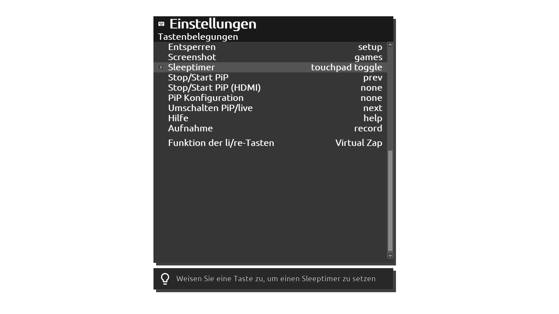

Bualicher hat geschrieben: ↑Do 22. Sep 2022, 16:31 ... andere Tasten die, zumindest von mir, nicht gebraucht werden (z.B. Taste mit Maussymbol (Key 0212) oder "VOD" (Key 0273) in der untersten Reihe)...
Also, ich würde es sehr begrüßen, wenn die Funktion Sleeptimer auf eine Taste der Fernbedienung gelegt werden könnte.
Die Tasten sind ab morgen (29.09.22) mit drin und der Sleeptimer ist auch frei wählbar.

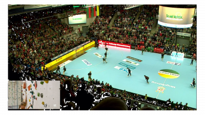

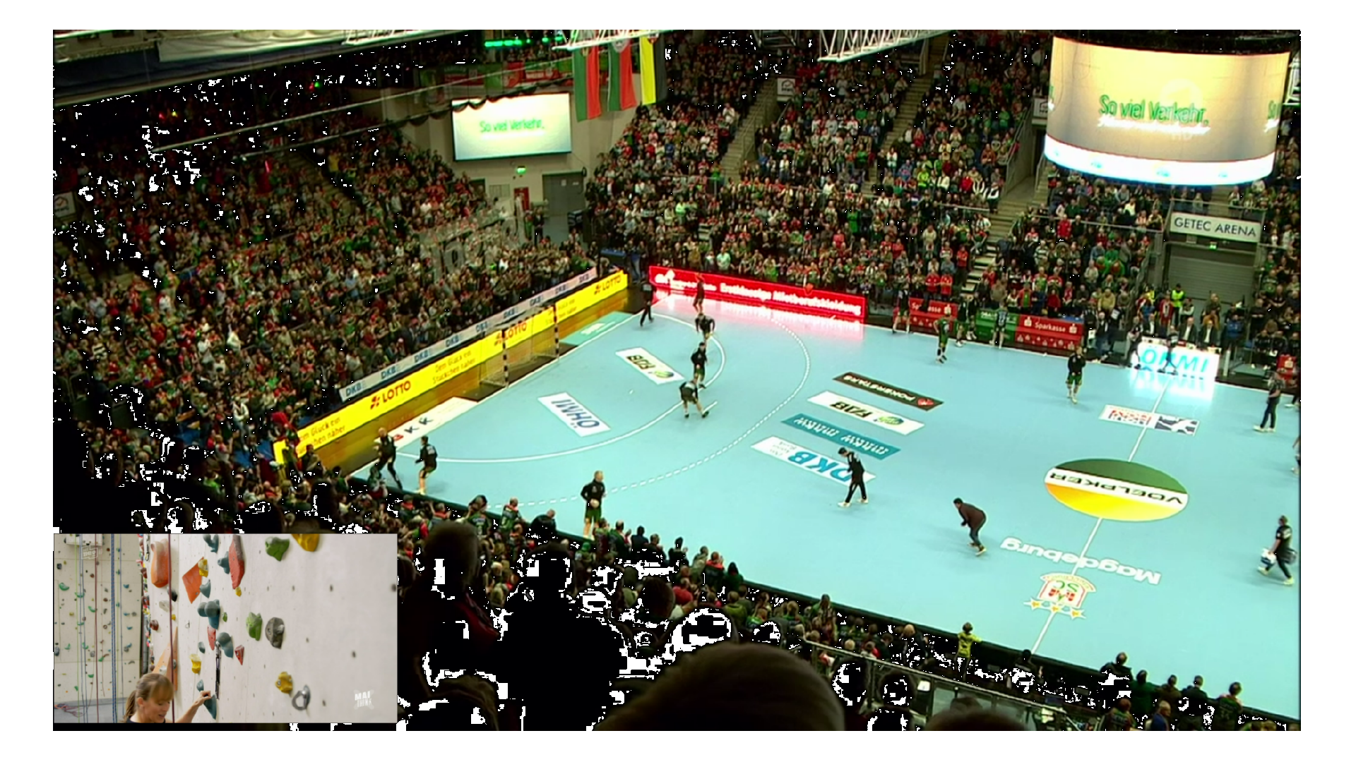

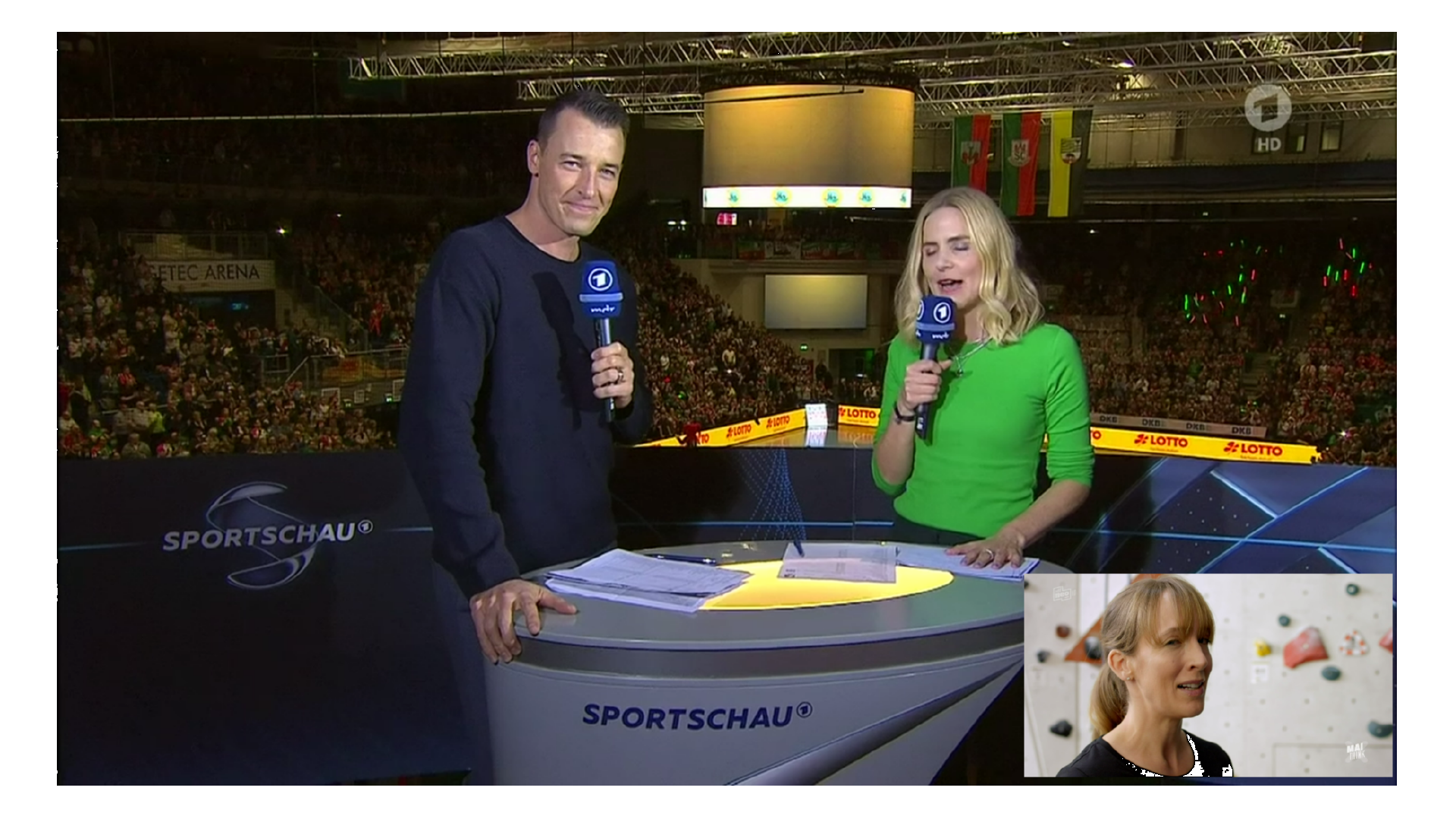

ich würde mir wünschen das man pip auf tastendruck von links auf rechts wechseln könnte
weil manchmal das pip fensterchen die anzeige verdeckt .. habe ich gerade bei eurosport .. beim snooker
schnell mal eben den pip von rechts auf links ändern ist doch recht umständlich ..
so eine zap funktion von links nach rechts bzw. von oben nach unten .. das wäre mein wunsch für pip
einfach zap.. pip links .. rechts .. oben .. unten dann würde pip noch mehr spass machen. bzw. ich das öfter nutzen.
Beiträge: 1677
ja, sowas hatte ich mir auch schon immermal gewünscht gehabt. Ich glaube, ich hatte mal einen Fernseher, wo das recht praktisch gelöst war, da gab es eine Taste auf der FB, die hatte dann das PiP-Fenster jeweils quasi im Kreis von rechts oben, nach rechts unten, nach links unten, nach links oben und wieder nach rechts oben verschoben, das fand ich ganz praktisch.
Wäre vielleicht was für 'prev' und 'next' über die vier Ecken!
Zum Beispiele: 'next' dreht im Uhrzeigersinn, 'prev' wieder zurück.
Fänd' ich gut. Jeder Sender setzt seine Logos oder Zeit- und Ergebnisanzeigen woanders hin.
Braucht man oft bei Sportübertragungen aus zwei Sendern und Wechsel per Pip-Switch.

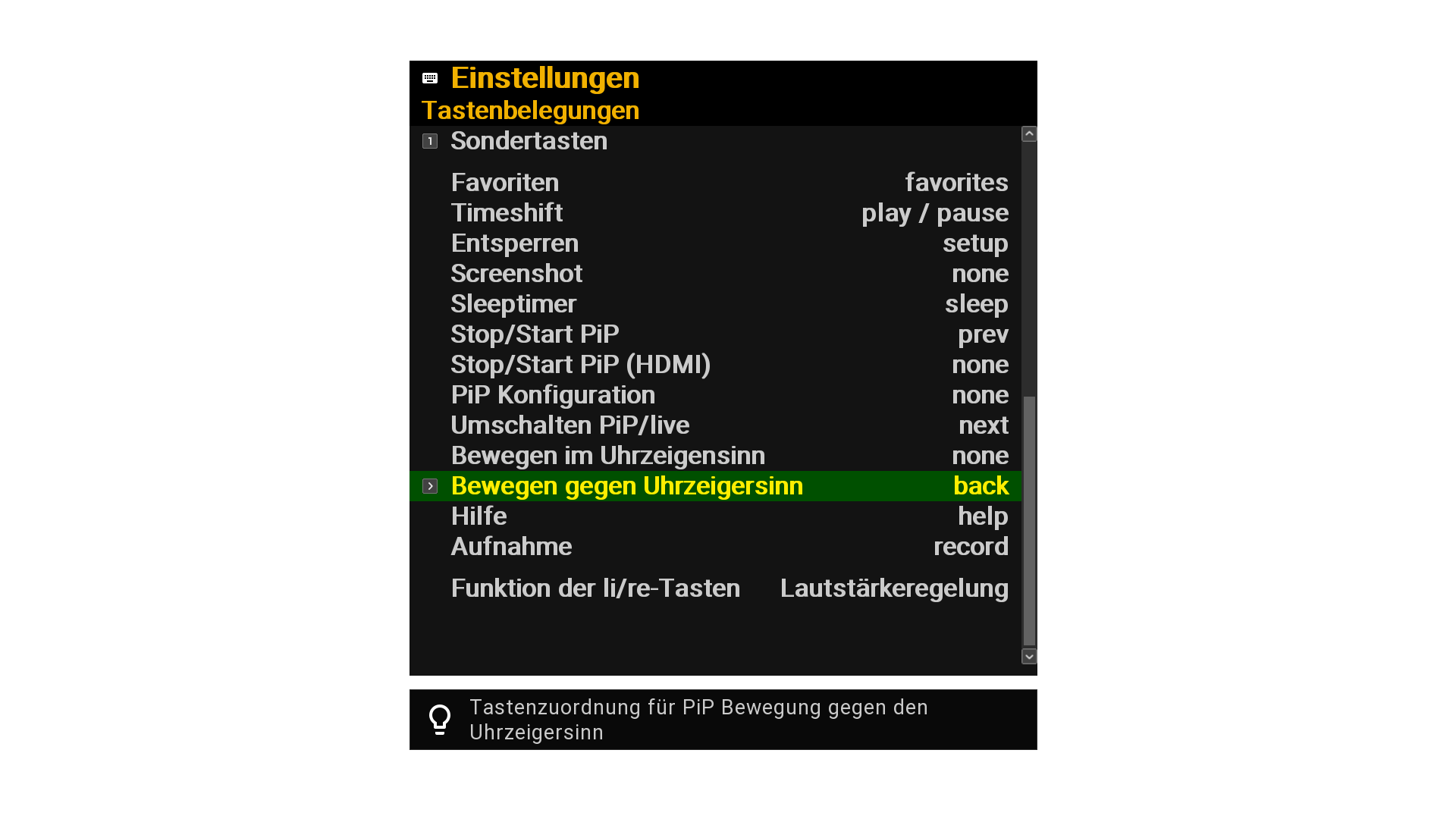

ich habe mir das mal schnell compiliert, tango die richtung im pip .. also im uhrzeiger bzw. gegen diesen rotieren sind vertauscht
ist aber der hammer .. danke tangocash .. vanhofen

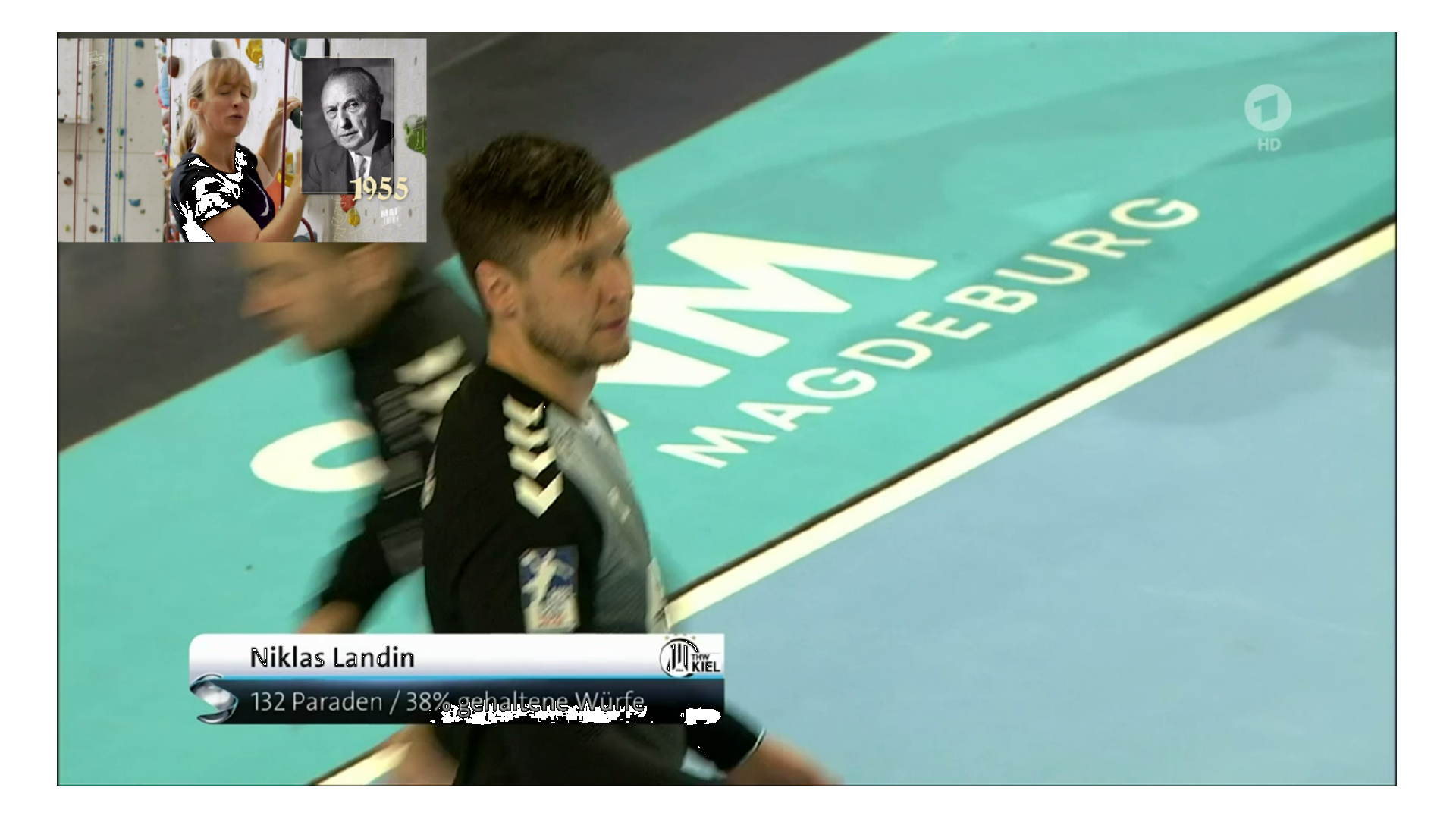

nachtrag

so ist es .. deshalb habe ich für pip-rotate die back taste gewählt
im movieplayer zeigt mir die back taste die zeit an :relaxed:

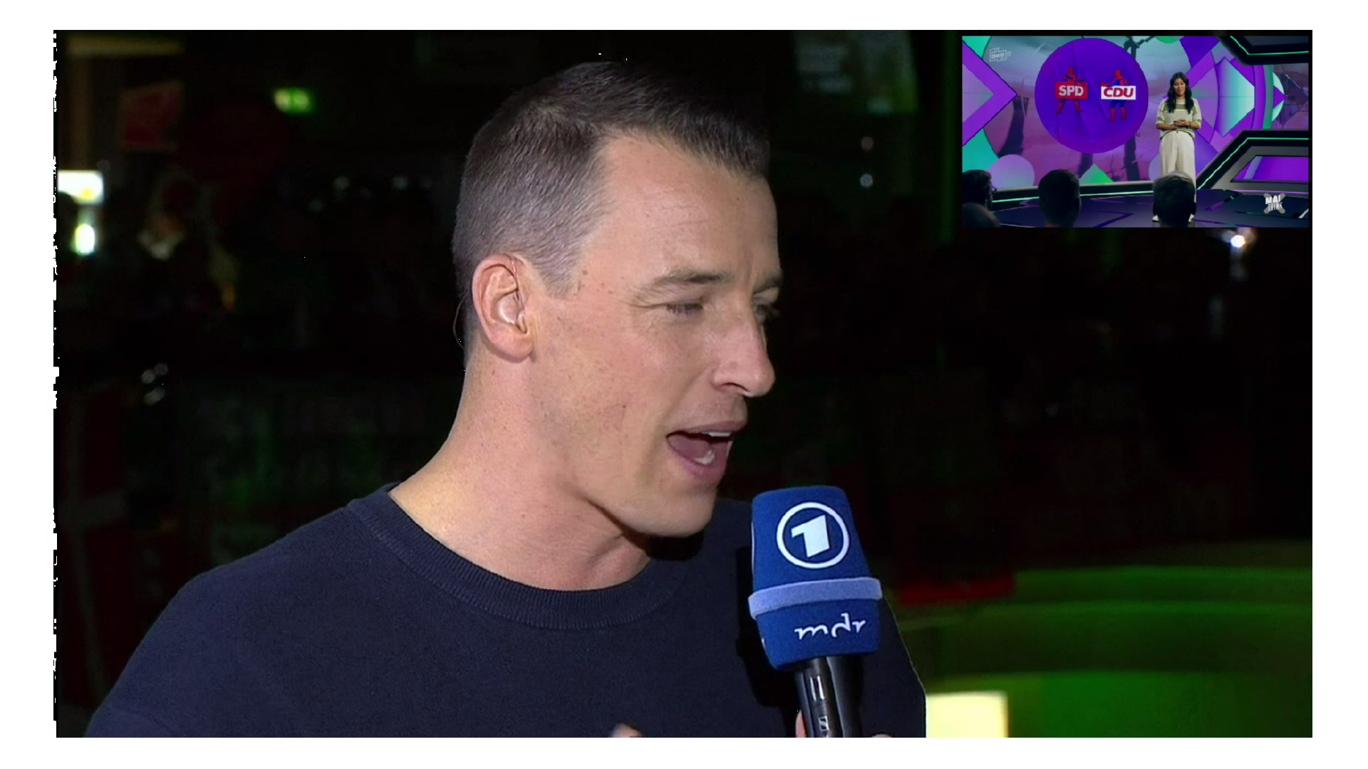

thema pip-rotate..
tango kannst du mir bitte mal zeigen .. wo ich 5 pixel dazu addieren kann
weil der abstand rechts zu links .. rechts oben u. unten ist i.o.
aber links oben u. unten müsste ich noch ca. 5 pixel zur x-achse dazu addieren ..
das sieht man schön oben im thread auf den bildern die ich gepostet habe
ansonsten ein topp gimmick
