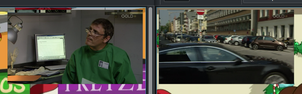

Einfach in den PiP Einstellungen in der Position oben links (1) den Abstand links(x) & oben(y) einstellen mit den Pfeiltasten. Die Größe mit Volume +/-
Bei rotate wird der Abstand dann genauso eingehalten...

tango cool .. aber wenn ich den abstand links ändere via setup .. sind bei rotate rechts ca. 5 pixel zuviel
deswegen wollte ich das im source code ändern .. also left xpos+5 .. dann müsste es passen bei rotate
bsp.
bsp.

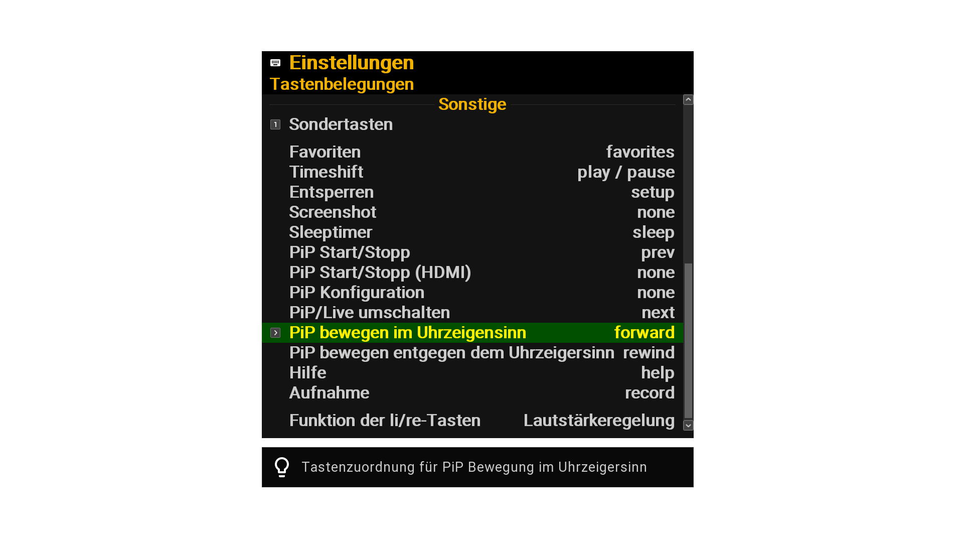

was mir jetzt noch fehlt bei pip-rotate bzw. generell beim pip ,ist eben mal den ton zu taschen
weil bevor ich den tv und pip tausche und dazu noch die infobar eingeblendet wird habe ich mit unter
alles verpasst.. und was noch schön wäre ..wenn ich den pip mal kurz ausblende und mit gleichem
kanal wieder einblenden könnte .. z.z. ist es so das wenn ich pip kurz ausschalte der eingestellte kanal
flöten geht und ich das erst wieder neu einstellen muss.
folgende tasten habe ich für pip belegt .. meine back taste ist wieder unbelegt
